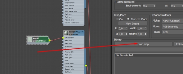

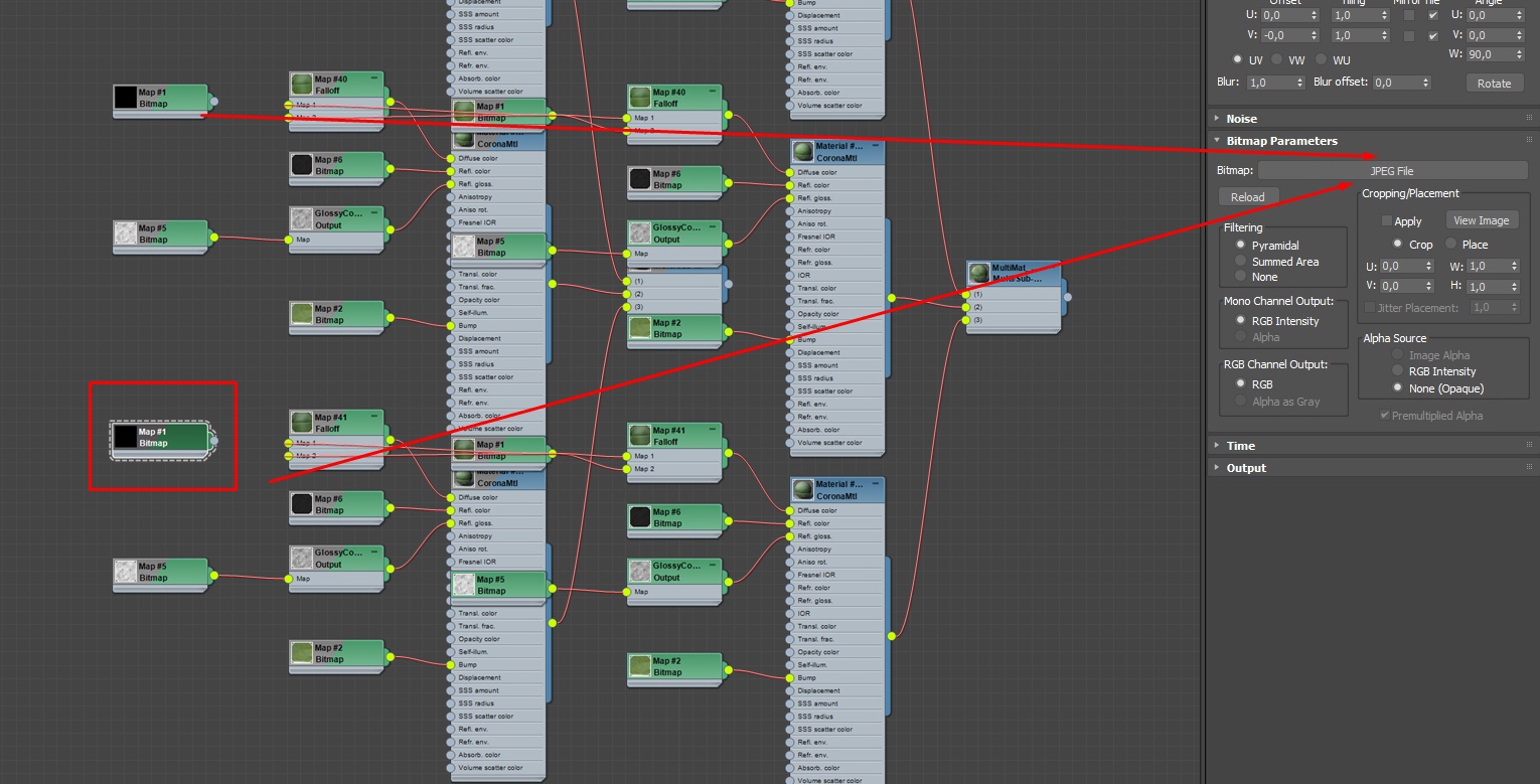

Доброго времени суток уважаемые форумчане, возникла огромная проблема с текстурами, которая не решается никакими примененными способами.
Слетают текстуры в сцене каждый раз на разных моделях, сьедается почти вся сцена. Prune последней версии не помогает.  Все пути прописаны, текстуры по сто раз переназначены, антивирус установлен, скрипты fixup ничего не обнаруживают. Модели становятся абсолютно черными, после удаления черных моделей, чистки, сохранения и мерджа моделей все начинается по новой. Заново переназначенные текстуры через некоторое время пропадают, а также бесчисленное количество раз вылетает сцена.
Рендер Корона, текстуры слетают как на короновских моделях, так и на конвертированных из вирея. Где еще можно искать проблему?
