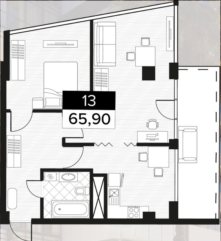

Варианты планировки отельного аппартамента
На сайте c 20.08.2010
Сообщений: 6
Этот аппарт находится в центре Адлера на первой береговой линии и будет сдаваться в посуточную аренду. Застройщик предлагает такую планировку. Мое пожелание - отсутствие перегородок, кроме санузла. Хотелось бы чтобы зона гостиной и кухни, а также спальни были в одном пространстве без перегородок. Буду очень благодарен за рекомендации по планировке.

с/у убогий до невозможности... колхоз. для курортной зоны
Сообщений: 6
Согласен, с/у убогий, да и вообще эта планировка сильно "квартирная", а хотелось бы планировку "отельную".
Сообщений: 17134
Если бы я снимал апарт, то не хотел бы спать в одном помещении с холодильником.
А ещё в "квартирную планировку" легко войдёт большая компания, например, 2 пары или родители с детьми, или просто большая семья на 3 поколения. В отельную планировку войдут только двое богатых бздыхов.
Но если хочется - ну просто снести все перегородки, чё тут думать?
с/у убогий
Не понятно, чем вам обычный адлерский умытаз не угодил? Ну максимум чё там можно сделать - душ вместо ванны, и всё, остальное никому не впёрлось ни разу. Принял душ почистил зубы и пошёл спать.

не надо экономить на перегородках и их отделке. итак уже легенды ходят про "экономных адлерских (сочинских и т.д.) хозяев"))) только негатив

Я в принципе понимаю пожелания П.П. по поводу "очистки пространства" но функц зоны не просто так придумали с другой стороны. Поэтому, возможно, (давно не работал по такому типу планировок), можно сделать тогда просто остеклённые перегородки. Тем более на это сейчас тренд. но только такие, чтобы бухой мужик упав на неё не сделал себе секир-башка ))
Translator
T
Translator
а если не покажется дорогим, то и самоматирующимся стеклом.
Translator
но я согласен что сейчас планировка абсолютно нерациональная, коридор-кухня
Спасибо за совет! Экономить не планирую, хотелось что то эксклюзивно-просторное. Но вы меня убедили, еще раз благодарю.

планировка реально фигня, треть площади занимают проходы и коридоры до зон, думаю лучше поменять местами спальню и гостиную, и перегордки с коридорами переделать, что увеличит комнаты и даже СУ

Согласен, коридоры сьедают очень много площади. Там где расположен балкон - открытый вид на море. Как вы считаете - стОит ли там размещать спальню?
Сообщений: 4739
ПетрПетрович, думаю со спальней там больше вариантов, может с рабочим местом совместить, я исходил из того что при входе нужно попадать в зону отдыха - гостиную, как можно быстрее для гостей и тд, поэтому предложил поменять местами, плюс можно увеличить площадь если сдвинуть перегородки и сделать дверь в СУ и гостиную в коридоре
это просто как идея, конечно надо смотреть в масштабе и сверятся с размерами
Мне нравится, логично и удобно когда при входе попадаешь в гостиную. Спасибо за идею!
