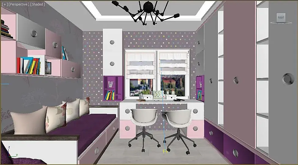

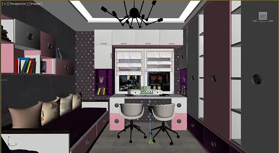

Здравствуйте, проблема такая все материалы в сцене потемнели и когда ставлю на рендер 3d max выбивает, что делать? помогите пожалуйста.
Было так
 стало такое

Исправьте гамму на 2.2 в настройках: Customize > Preferences > Gamma and LUT
На сайте c 09.02.2016
Сообщений: 4
сцена посветлела спасибо, но при рендере 3d max всё так же выбивает(
