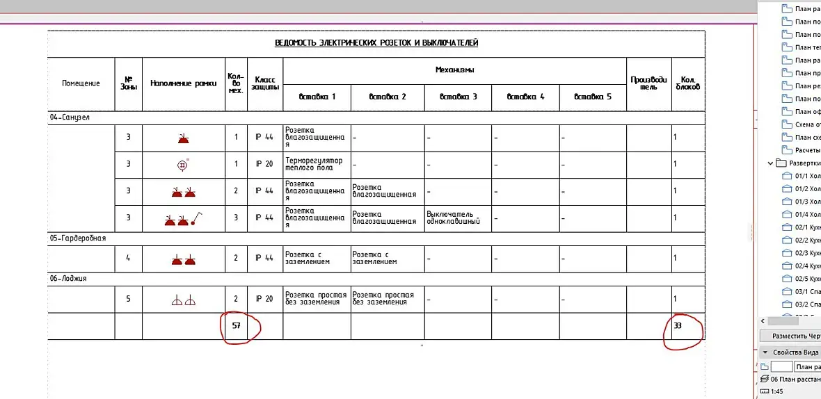

Вот такую ведомость разобралась, как делать...
Теперь мечта, чтобы автоматически считал общее количество механизмов, рамок и проч... Я писала разработчику, они пытались мне помочь, но видимо, я тупица)))

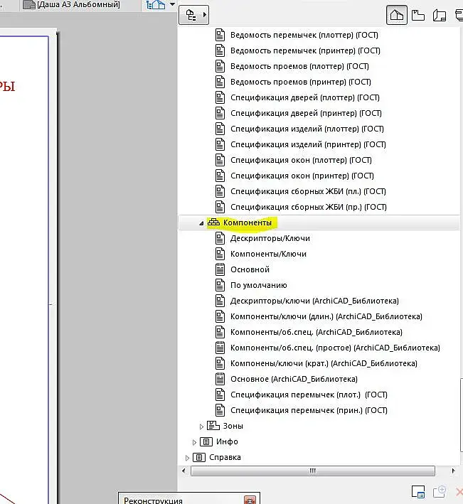

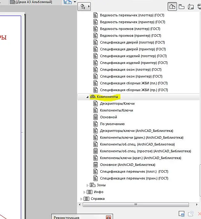

Если кто-то это делал, подскажите, пжлста, как внедрить "Ведомость компонент в проект"???
Получается эта ведомость должна появиться здесь?

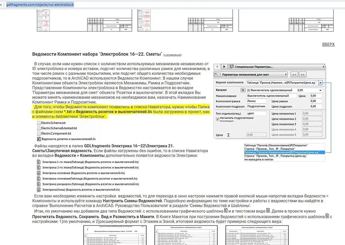

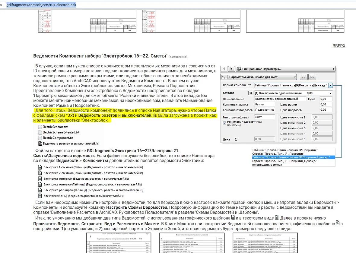

На сайте c 23.10.2010
Новая вкладка `Параметры механизмов для смет` организует формат Компонент электроблока (Механизм, Рамка, Подрозетник)для вывода в спецификации и проведения расчетов количества и стоимостей как в среде ArchiCAD, так и экспорта в Excel и Google Таблиц
По идее там должна быть эта функция. На мой взгляд ramka-L сильно поёстрая. Нужно покопаться.

Я, честно говоря не очень понял вопроса))) Вы хотите чтобы он вам отдельно посчитал сколько выключателей, сколько розеток, и сколько для этого всего чуда нужно рамок? В вашей текущей таблице же и так считаются отдельно рамки, отдельно механизмы. Только у вас идет привязка к зоне (чтобы расчет шел по помещениям). Если убрать из настроек каталога имя зоны, то по идее он всё соберет в одну кучу. Либо можете на обоих настройках "количество" поствить знак суммы, и внизу таблицы он вам выдаст общее количество механизмов и общее количество рамок
Вам вот эти цифры нужны? или я все же не правильно понял вопроса?
