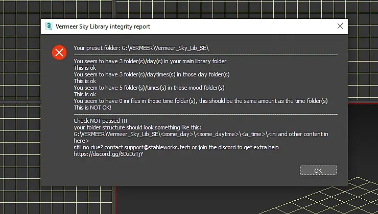

Всем привет) если кто то использует VERMEER SKY, может быть подскажете в чем проблема. Устанавливал все по инструкции, указал папку библиотеки, импортировал все что было в пакете, при этом все равно не работает, пишет что не может найти ini файлы, хоть в папках они есть. Подскажите плиз, что делаю не так? Спасибо.

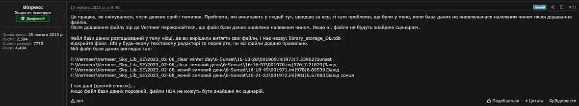

Работает вроде. 25 макс. После удаления лишней, промежуточной папки, нужно грохнуть файл
library_storage_DB
После запуска макса, файл создастся заново, уже с корректными для понимания путями.
Ну впечатление неплохое,места занимает немерено, библиотека ведь должна быть на скоростном SSD, иначе это всё подгружаться будет вечность .
В 24 максе, пришлось запустить скрипт еще и в ручную.Только потом он появился в директории Customize/

на персии такое решение есть, оно же тут выше написано скриншотом

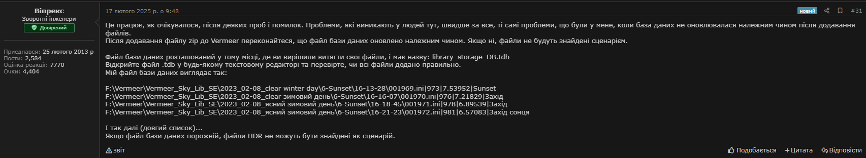

Probably the best Hdri currently available.The height of the horizon can be easily managed with the plugin.And the plugin has some great options!Choosing the time for an hdri is amazing!But for me the plugin does not install the packages correctly.I had to manually move the folders....\VERMEER_Library\Vermeer_Sky_Lib_SE\BLUE-HOUR-001_DAWN\2022_11-02_clear autum\1-Dawn\06-21-14...To...\VERMEER_Library\Vermeer_Sky_Lib_SE\2022_11-02_clear autum\1-Dawn\06-21-14...For each package.And the problem is solved
