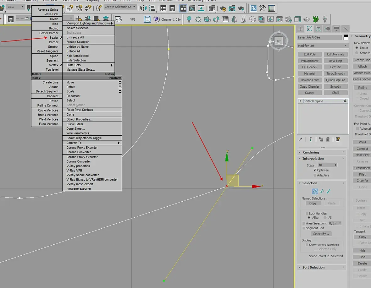

Привет.  Столкнулся с подобным не впервые, но вот сейчас стало сильно мешать. Есть импортнутый сплайн из двг, которые выглядит ломаным хотя в оригинале с ним всё нормально. Объясните плз почему это происходит и как этого можно избежать? Как его не переназначай, с одной стороны он реагирует на изменения а с другой всегда ведет себя как Corner.
Ну и как вернуть его в человеческое состояние если кто знает?

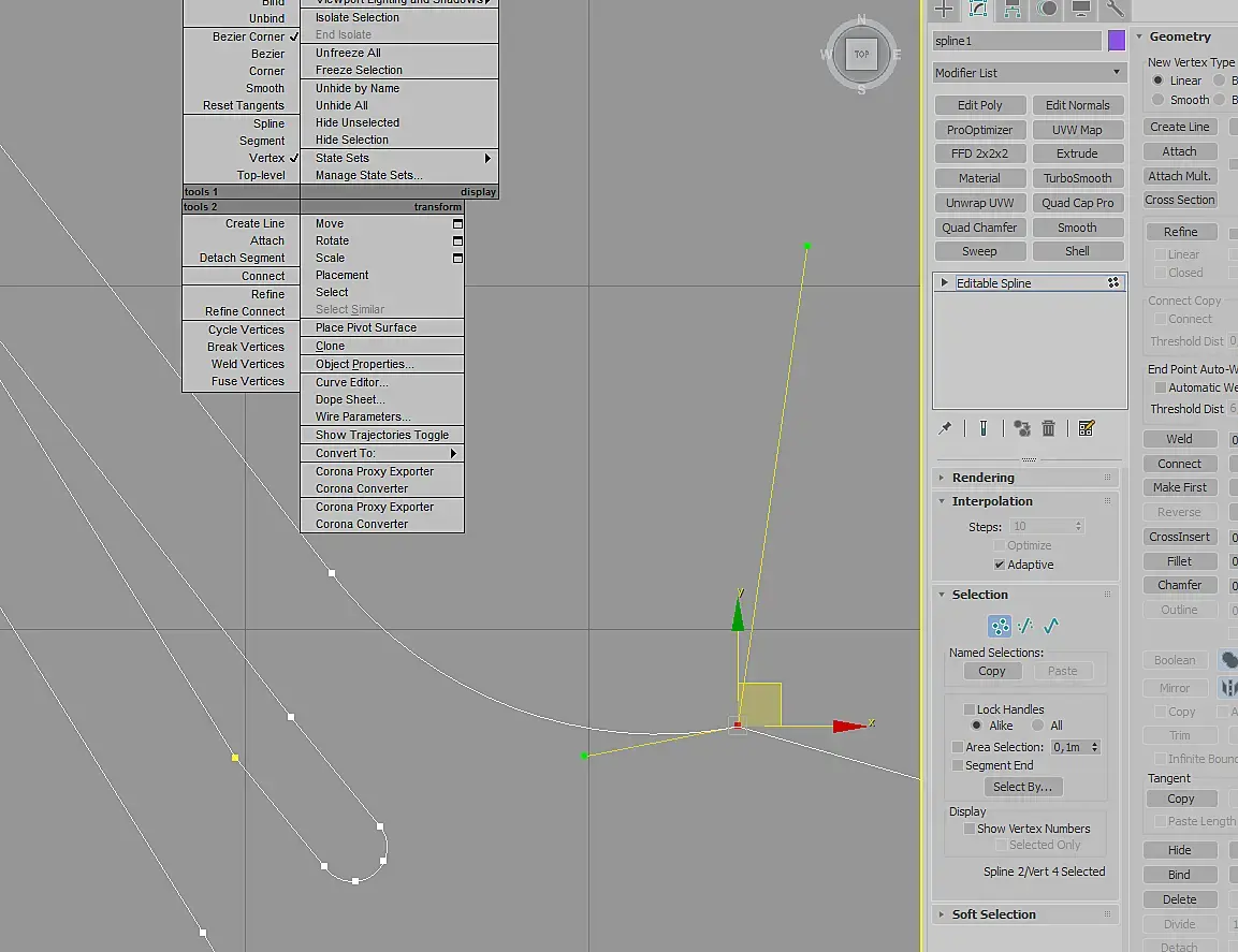

В качестве эксперимента, поставьте галочку "адаптив" и подергайте курву.
На сайте c 17.05.2010
Сообщений: 139
Я пробовал - ничего не меняется :(
Если на этом промежутке создать новый вертекс через рефайн - то вертекс становится безье корнер и ведет себя нормально, но это не решение.

Там по плану круг дожен быть. Потягайте за правую напрвляющую. Слева от вертекса всё работает, справа - нет.
Суть в том что безье создает плавную линию, тут же, если вертекс утянуть в сторону - будет угол

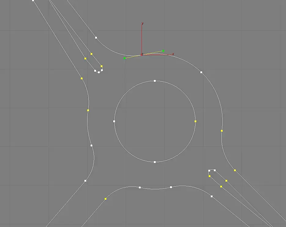

Вот ка должен выглядеть этот сплайн

И что вы сделали для этого?
И ведь всё равно не то что должно быть)

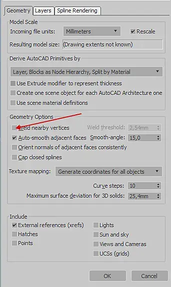

вот я тупо импортнул двг

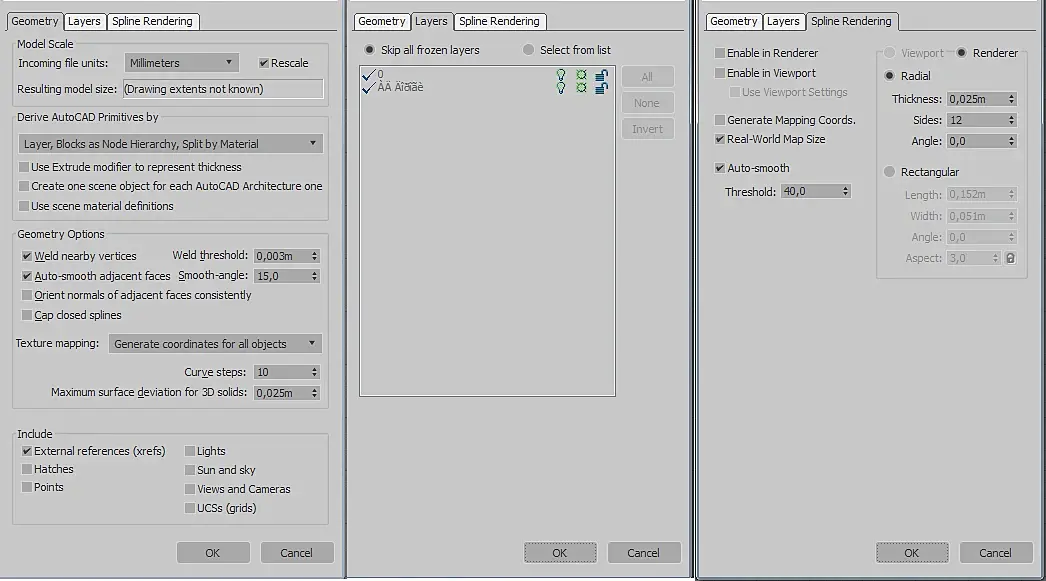

настройки импорта покажи
вот в поли ничего не делал после импорта круги как круги
Сообщений: 139

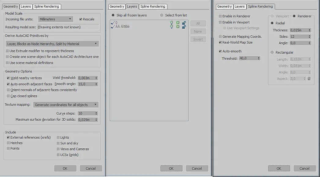

На сайте c 23.05.2011
Сообщений: 4827
у меня так https://dropmefiles.com/YgBXE

Неа. Ничего не поменялось. Сейчас попробую сбросить до заводских

срисуй мои настройки вот с твоими и лезет косяк
Сообщений: 139
