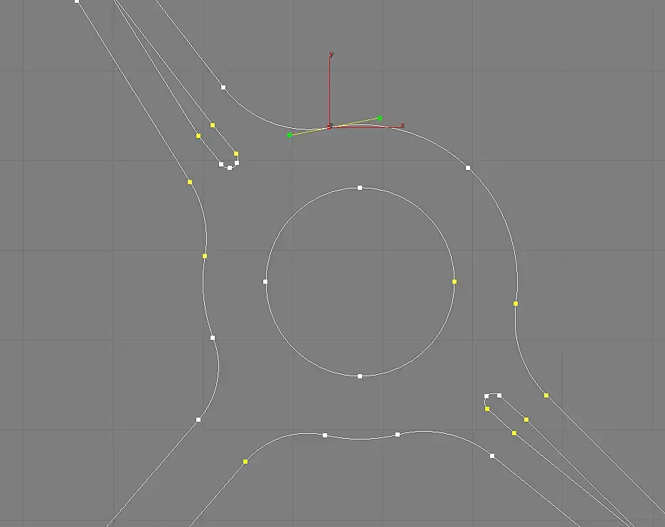

Привет.  Столкнулся с подобным не впервые, но вот сейчас стало сильно мешать. Есть импортнутый сплайн из двг, которые выглядит ломаным хотя в оригинале с ним всё нормально. Объясните плз почему это происходит и как этого можно избежать? Как его не переназначай, с одной стороны он реагирует на изменения а с другой всегда ведет себя как Corner.
Ну и как вернуть его в человеческое состояние если кто знает?

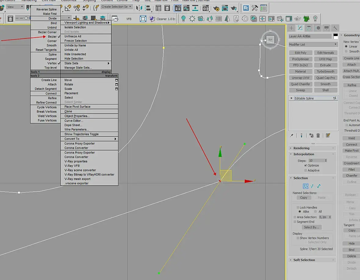

Он не реагирует на интерполяцию. Я приложил максовский файл если кому интересно.
Если у всех кроме меня всё нормально - что ж, сие тоже показатель
В качестве эксперимента, поставьте галочку "адаптив" и подергайте курву.
На сайте c 17.05.2010
Сообщений: 139
Я пробовал - ничего не меняется :(
Если на этом промежутке создать новый вертекс через рефайн - то вертекс становится безье корнер и ведет себя нормально, но это не решение.
Импортировал в 18 макс - всё нормально. Проблема либо 17 версией либо в моих настройках каких-то. В принципе так конечно можно кидать туда сюда, но всё же интересно в чем проблема и как починить багнутые вертексы?

Там по плану круг дожен быть. Потягайте за правую напрвляющую. Слева от вертекса всё работает, справа - нет.
Суть в том что безье создает плавную линию, тут же, если вертекс утянуть в сторону - будет угол
Вот ка должен выглядеть этот сплайн

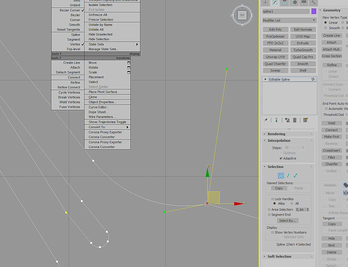

Уже выяснил, что проблема в импортере 17 максы, у меня скорее всего где-то сбились настройки. Уже интересно как лечить эту гадость.

И что вы сделали для этого?
И ведь всё равно не то что должно быть)
На сайте c 23.05.2011
Сообщений: 4827
вот я тупо импортнул двг
настройки импорта покажи
вот в поли ничего не делал после импорта круги как круги
Сообщений: 139
Сообщений: 4827
у меня так https://dropmefiles.com/YgBXE
Сообщений: 139
Неа. Ничего не поменялось. Сейчас попробую сбросить до заводских
Сообщений: 4827
срисуй мои настройки вот с твоими и лезет косяк
Сообщений: 139
Сообщений: 4827
Цитата DronD:
Мда. Я поняль, я - тупица
да не ты один, люди вон по 20 лет в визе и то пургу про интерполяцию  несут , не расстраивайсяsmiley-biggrin.gif
