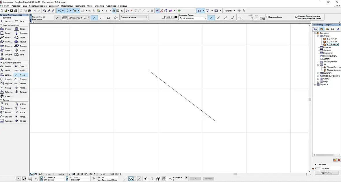

Собственно, вопрос в заголовке. Если просто вести сверху вниз, то линия будет прямая. Если задавать значения, то получается в бок. Советовали в окружающей среде изменить профиль на стандартный, но он там так и стоит. Архикад 18

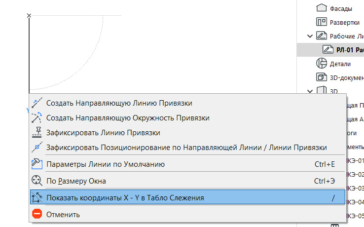

на случай, если кто-то, как и я сейчас перерыл весь интернет в поисках ответа и не нашел его, то вот он. Начинаете вести линию и нажимаете ПКМ. Если видите надпись *Показать полярные координаты в Табло слежения*, то тыкните туда и будет как на скрине. Готово! Вы великолепны и можете снова чертить прямые линии :)

Ау, представляете, линии бывают вертикальные и горизонтальные, даже и диагональные могут быть. Или у вас другое восприятие мира, без геометрии?) Вопрос был в том, что после того, как указываете размер на нумпаде и нажимаете enter линия становится под углом, а не вертикально или горизонтально (как в скрине автора вопроса). И, кстати, если вы так делаете, не значит, что все так делают и тем более знают. Будьте внимательны, ау :)
