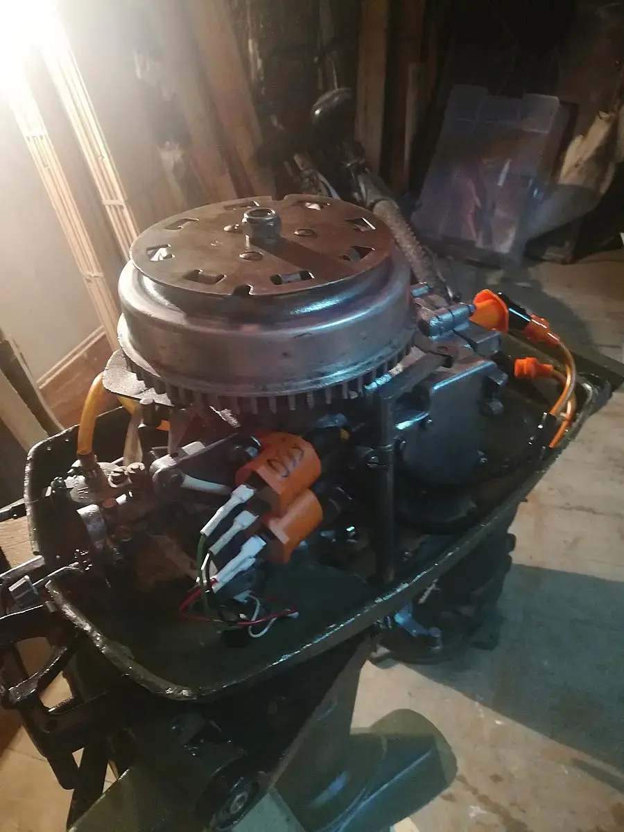

Вот прикупил по случаю, разогнан до 14 лошадок.

Работает, правда пришлось ногу пересобирать и помпу чинить, кто то рукожопый ее собирал, вроде было все новое, но собрано кверхногами, в общем теперь все отлично, даже если сам мотор когда нибудь спалю, нога останется, а это очень ценная вещь, на нне можно любой движок воткнуть с вертикальным валом.
Хочу еще пескоструй ему сделать порошковую покраску, вообще как с завода будет, нашел умельца, он это готов сделать за 2500 р.)))
В общем все отлично, ногу перебрал полностью, замена всех подшипников, сальников и прокладок обошлось в 1 500 рублей, вместе с шестернями на вал и в редуктор, запчасти дико дешевые на это все, так что редуктор точно теперь почти полностью новый.
Спецы сказали, что винт у меня вообще не понятно от чего и как пойдет никто не знает, увижу только на воде, но сегодня погонял в бочке, двигатель запускается отлично, заменил только свечи, на всякий пожарный, на воде нужно будет жиклеры немного подкрутить и в общем старичек живет дальше, не знаю сколько лет еще пробегает, но очень хочется, что бы как можно дольше.
Теперь хочу зимой поменять зажигание на электронное и ручку газа, старая люфтит и болтается, но на этот сезон хватит пока. В общем скоро покатаюсь и сделаю видео на водеsmiley-blush.gifsmiley-smile.gif

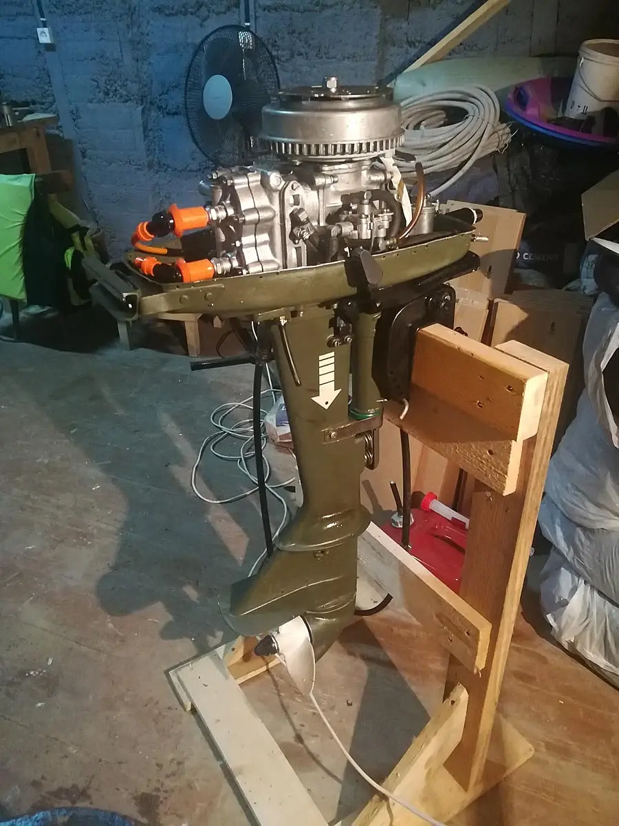

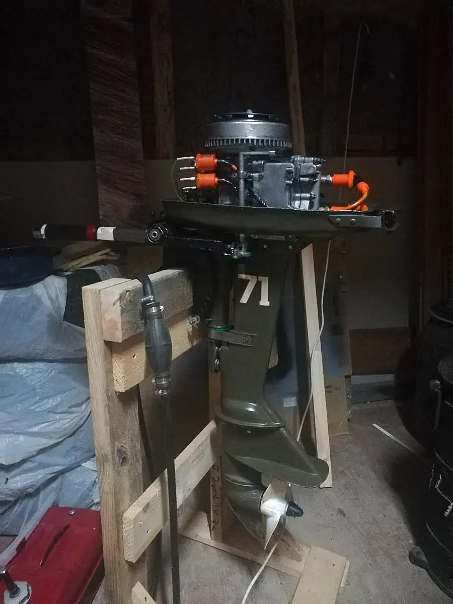

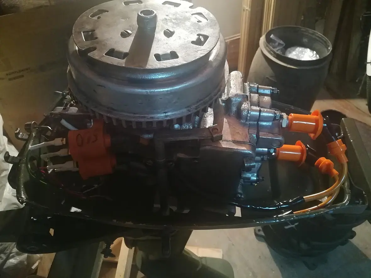

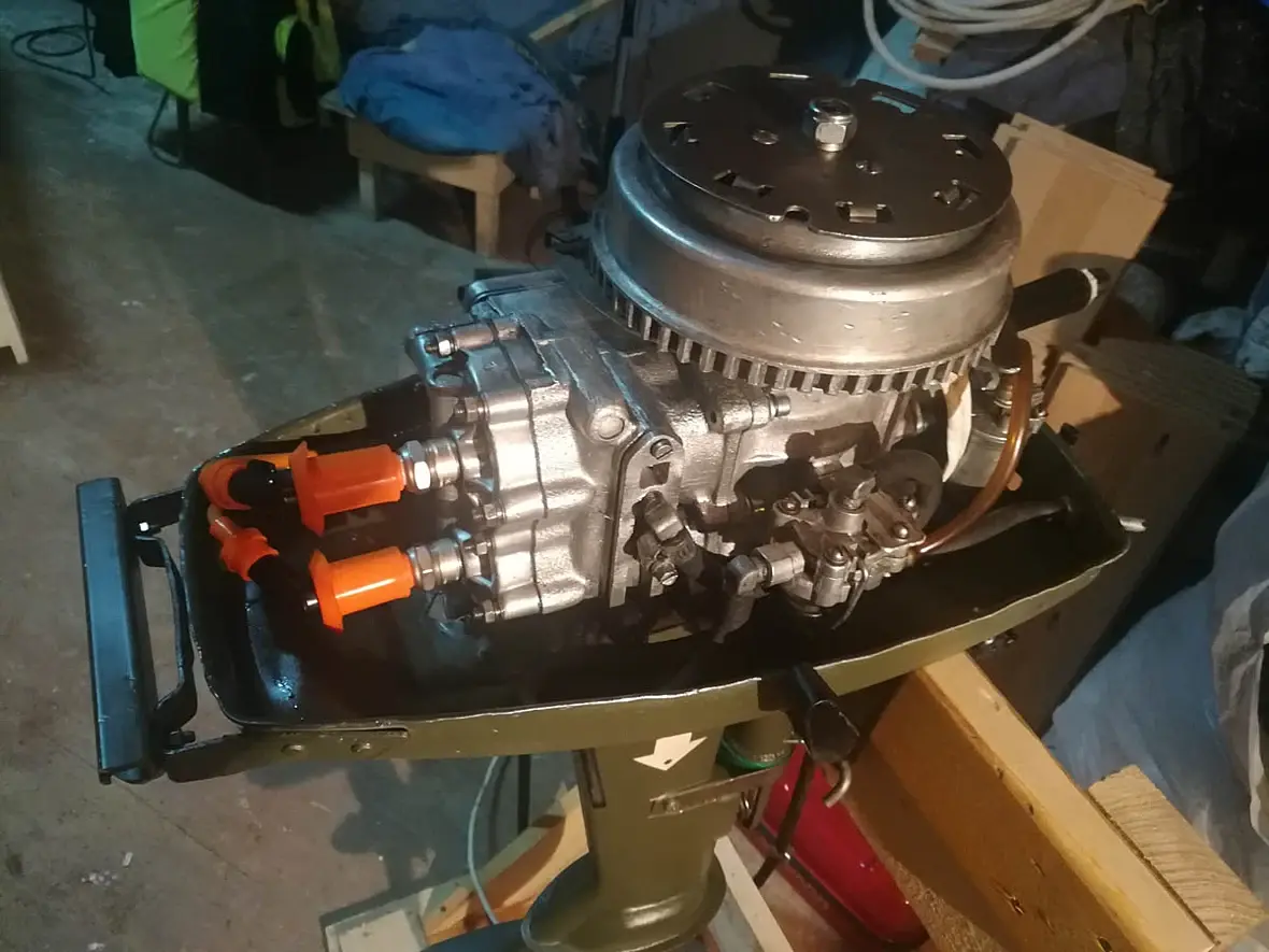

Ну в общем докладываю)))1. Мотор полностью откапиталили, сменили все подшипники, прокладки, сальники, кольца.2. Пока капиталили я забрал ногу и покрасил, цвет выбрал хаки танковый от Т-34)), ну и нанес надпись, надо же показать, что мотору уже 46 лет, так что написал 71 smiley-smile.gif3. Заказал электронное зажигание и сегодня сбегал на авторынок и прикупил пару катушек хондовских на 50 кубов, так что теперь он заводится вообще на раз и очень мягко без провалов пашет на низких оборотах, в общем можно ходить на тролинге за щукой вдоль камышей, обычно на ветерках это невозможно сделать, так как ровно они работают только на скорости.Вот только дымит он пока жутчайше, но это пока салидол не выгорит на подшипниках в голове, ну то есть часок буду плыть как пароходsmiley-biggrin.gifsmiley-biggrin.gif.
Погода у нас сейчас отличная, в общем завтра или послезавтра пойду часов 5-7 кататься, обкатать нужно, а так как придется медленно, то как раз вдоль камышей и буду бороздить просторыsmiley-smile.gif.
Ах да, еще купил уплотнительную резинку на поддон, но пока не одел ее, завтра прилеплю, а то подлон кто то очень неаккуратно рихтовал, резинка это все закроет)))
Пока по затратам, 8 000 р. сам мотор, ну и 8 250 р. все переделки, очень бюджетно выходит, по сравнению с новыми)
