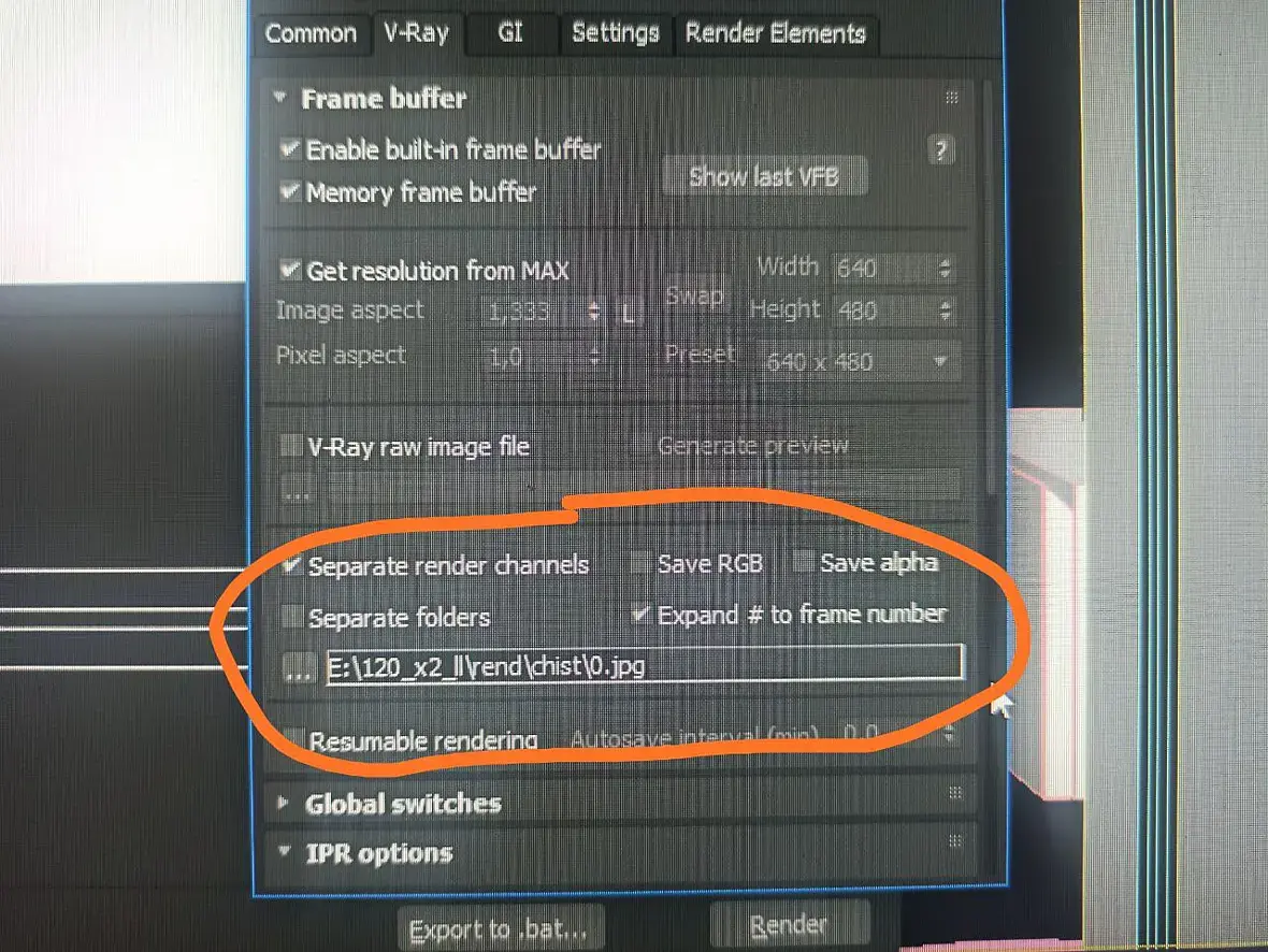

Добрый день, у меня вопросик наверное банальный и возможно на него уже отвечали но к сожалению я не нашел ответ((( В чем заключается вопрос - Я раньше не работал с VFB, работал с обычным максовским окошком, и всегда ставил нужные мне рендер элементы не прописывал им путь сохранения и они автоматически сохранялись в путь по батч рендеру, так сделал и сейчас но рендер элементы не сохранились, как их теперь сохранять через батч рендер при использовании VFB?

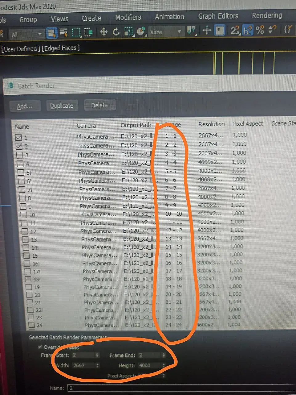

в настройках VFB включаю галочку separate render elements , прописываю путь, и что бы при батч рендере в этом пути все не перезаписывалось, нужно в настройках батч рендера выставить на каждую камеру кадр 1-1 2-2 3-3и тогда оно все сохраняется в одну папку и потом можно раскидать эти элементы со всех ракурсов куда нужно.
