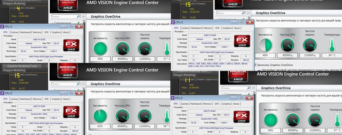

Переставил 6850 - на Вишку
частоты - около 4. 37 -
ХМ... - вишка получше загрузила CPU - чем интел по среднему баллу тоже FPS больше
при одном и том же ssd, памяти, частотах...
И кстати - для сравнения тест STEN - для сравнения загрузки
а заодно и ответ на претензии некоторых джентльменов по собственно СЦЕНЕ - для выбора видяхи в максе-вирее
И ответ предсказуем был (вчера ) - видяхи грузят макс аналогично что в одной, что в другой - абсолютно разных сценах
в 2012 - получше, чем в 2013...
На сайте c 09.10.2007
Сообщений: 1424
Київ
и смотрите с FX 8320 @ 4.37 - разгон видяхи аналогичен
Интересно, что в разгоне памяти вишка - загрузила RADEON - 99% - в паре режимов
