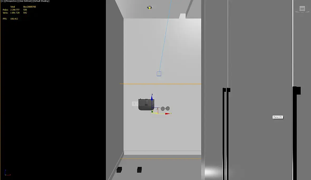

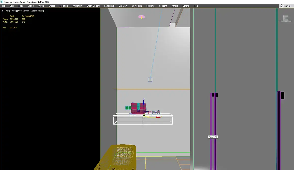

некоторые объекты отказываются выходить на свет во вьюпорте в режиме стандарт с двумя источниками света.
в режиме одного источника видно. на рендере все норм.
на 2016 максе все чики-пуки. на других компах с таким же 2018 максом тоже нормально. именно на каких то некоторых системах не хотят.
драйвер отображения нитрос 11 рекомендуемый.
в данной сцене и пуфик и тумба болеют этим.

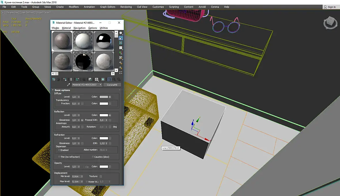

Пришел к выводу что такие симптомы возникают в случае если у материала в канале диффуз назначено хоть что то
Вот бокс с наложенным матом дерева без отображения текстуры во вьюпорте.

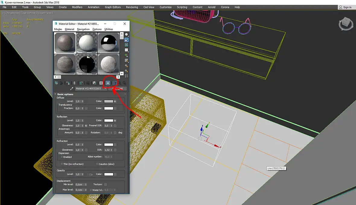

а вот с отображением
