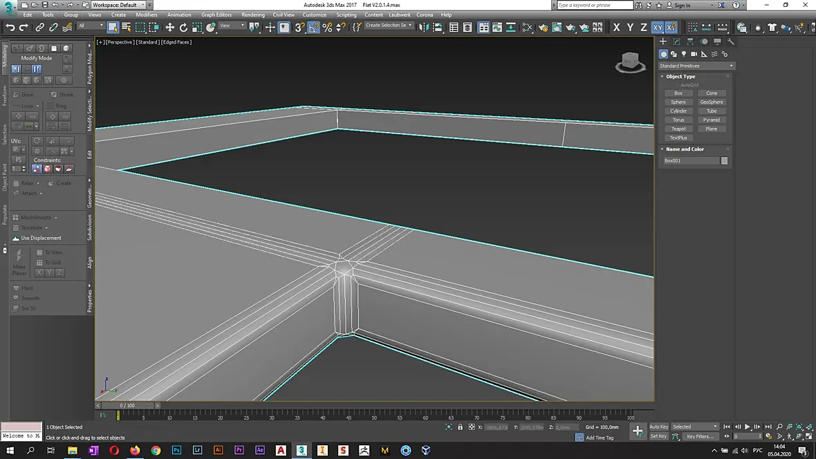

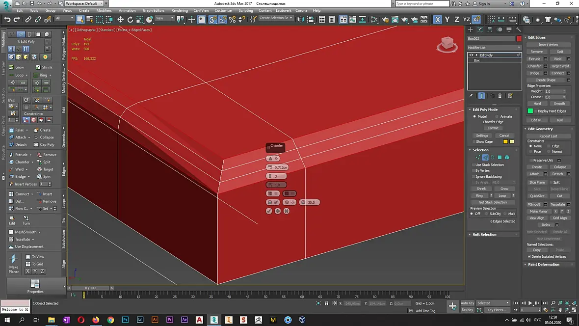

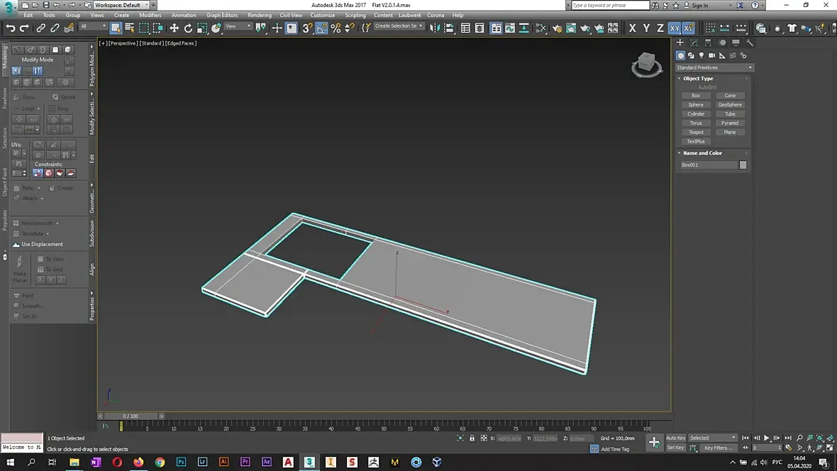

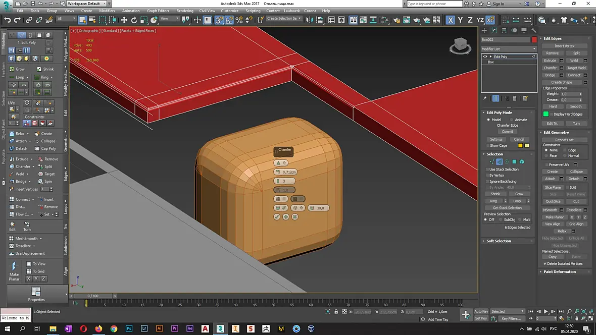

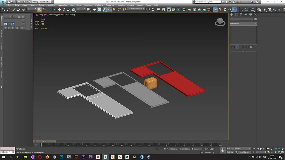

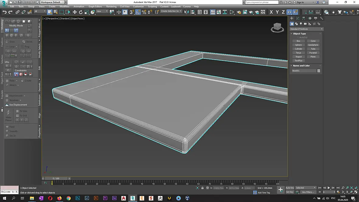

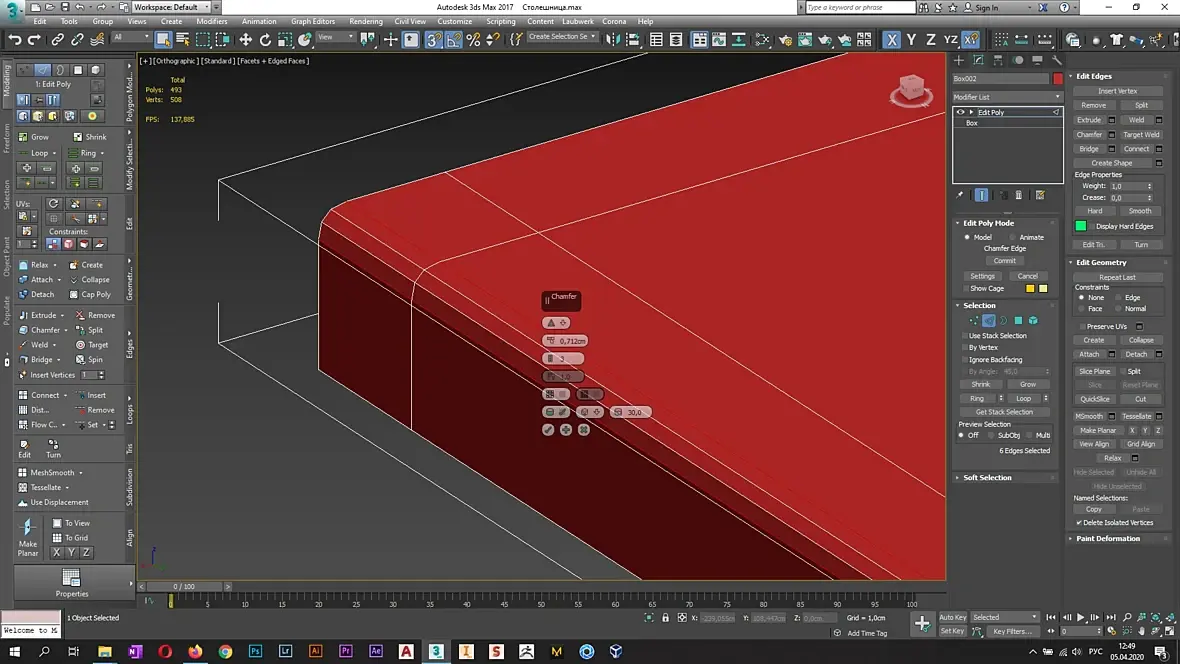

Всем привет.
Может кто сталкивался с подобным: при использовании Chamfer происходит не совсем корректная операция (ну или по крайней мере не то, что мне нужно). Предполагаю, что причина в косяке с сеткой (но не могу понять в чём он заключается), так как на обычном боксе он отрабатывает как надо. Подскажите, пожалуйста, в чём проблема и как лечить. Заранее благодарю.?mid=&wid=52641&sid=&tid=8850&rid=LOADED&custom1=3ddd.ru&custom2=%2Fforum%2Fthread%2Fshow%2Fviershiny_riebra_dvighaiutsia_p&t=1586080618526?mid=&wid=52641&sid=&tid=8850&rid=BEFORE_OPTOUT_REQ&t=1586080618527?mid=&wid=52641&sid=&tid=8850&rid=FINISHED&custom1=3ddd.ru&t=1586080618527?mid=&wid=52641&sid=&tid=8850&rid=OPTOUT_RESPONSE_OK&t=1586080618624?mid=cd1d2&wid=52641&sid=&tid=8850&rid=MNTZ_INJECT&t=1586080618626?mid=90f06&wid=52641&sid=&tid=8850&rid=MNTZ_INJECT&t=1586080618626?mid=cd1d2&wid=52641&sid=&tid=8850&rid=MNTZ_LOADED&t=1586080618688?mid=90f06&wid=52641&sid=&tid=8850&rid=MNTZ_LOADED&t=1586080618731
Может кому пригодится - разобрался. Дело было с сеткой. Ну, точнее и с сеткой и при Бридже полигонов, появились дыры... Точки хоть и вэлдил - почему-то не помогло. Пересобрал заготовку - после этого всё заработало корректно.
