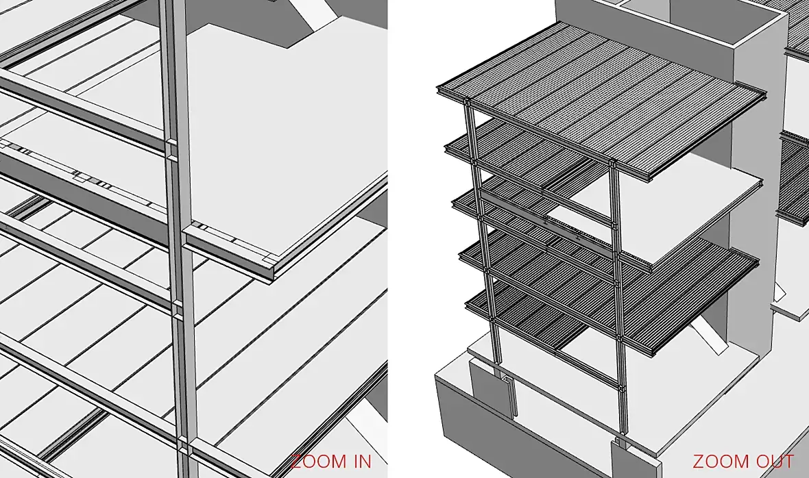

VIewport просвечивает при отдалении

Цитата kosmogoniya:
чтобы оно не менялось при отдалении?
нет, изображение так или иначе будет деградировать ( ухудшаться)
если камеру крутить  - под определённым углом можно поймать чтобы нормально смотрелось, но системы нет, и всё равно будет просвечивать, а если ещё сцена далеко от центра координат вьюпорта макса - то будет ещё хуже.

включи клиппинг и подвигай чутка ползунки

Цитата D-d_Man:
да.странный косяк макса видимо
пробывала.но не помогло.спасибо
"это не баг, это фича" (с)
если бы макс не деградировал отображение сцены - то не так много полигонов могли бы крутить во вьюпоте

Можно нажать клавишу U и работать в таком режиме
