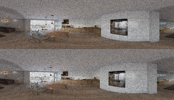

Всем привет.
Хочу сделать панораму в Corona по этому уроку https://3ddd.ru/blog/post/sozdaniie_virtual_nykh_turov_360_i_vr_pri_pomoshchi_siervisa_theviewer_co_vray_i_corona  . Но у меня вот так почему то получается.
сразу две понарамы рендеряться.
Сообщений: 7121
FOV в камере просто поставить 360 и всё. VR не нужно
