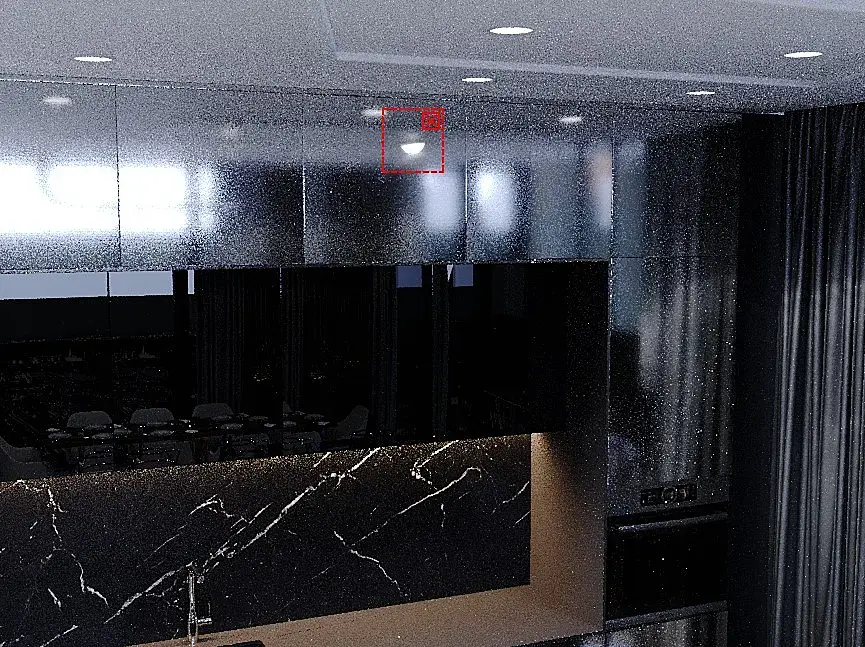

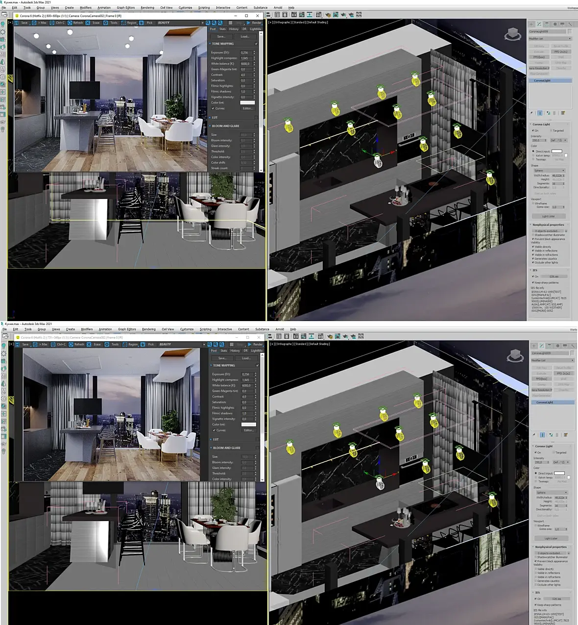

Умные люди, подскажите пожалуйста. Форма источника света - сфера, к ней применена IESка. Чтобы сферическая форма источника света не отображалась в отражаемых материалах в параметрах источника света я снимаю галочку у "Visible in reflections", но кроме того, что сферическая форма перестает отображаться в отражениях, геометрия, к которой применен сильноотражающий материал перестает освещаться источником света и становится темной, не освещенной (посмотрите на фасады кухни, на барные стулья - они не освещены как будто). А мне нужно, чтобы эта геометрия освещалась, просто чтобы сферическая форма нигде не отображалась. Что я делаю не так?

SergeiIra, как это решит проблему? Если я поменяю ракурс, то отлично видна сферическая форма источника света в металлических фасадах кухни.

Попробуйте сменить сферу на диск и оставить его видимым в отражениях. Если света будет мало, создайте дублирующиеся сферы ниже и отключите у них отражения.

Slazzo, работает корректно? Т.е. когда снимаю галочку у "Visible in reflections" вместе со сферической формой источника света должен пропадать свет от данного источника? Т. е. так и должно быть? Фасады и другая геометрия с отражающим материалом не должны освещаться? Я думала только форма источника света должна исчезнуть в отражении, но никак не освещение от данного источника.

Сделайте источники света диском, не сферой, и разместите их почти вплотную к светильникам в потолке, так при отражении они сольются с светом плафона(включить галки на Visible in reflections и Visible in reflactions, убрать остальные),это один вариант.
Другой вариант, если у вас довольно рассеянный свет от этих светильников, не очень выявленный(сфокусированный) пучок света, то вообще уберите источники света и настраивайте через CoronaLightMtl, включив в нём Emit Light.
А, теперь посмотрите на пол,поверхность стола,рядом белые стулья что тоже не освещаются?
То что вы называете "перестает освещаться" Это есть блики Reflections от источника света которые вы отключили, они и дают эти засветы блики, это хорошо видно на барных стульях..

Cheraz, Slazzo, спасибо, вы сделали мой день! Теперь я стала еще умнее благодаря вамsmiley-rolleyes.gif Теперь немного понимаю что к чему.
