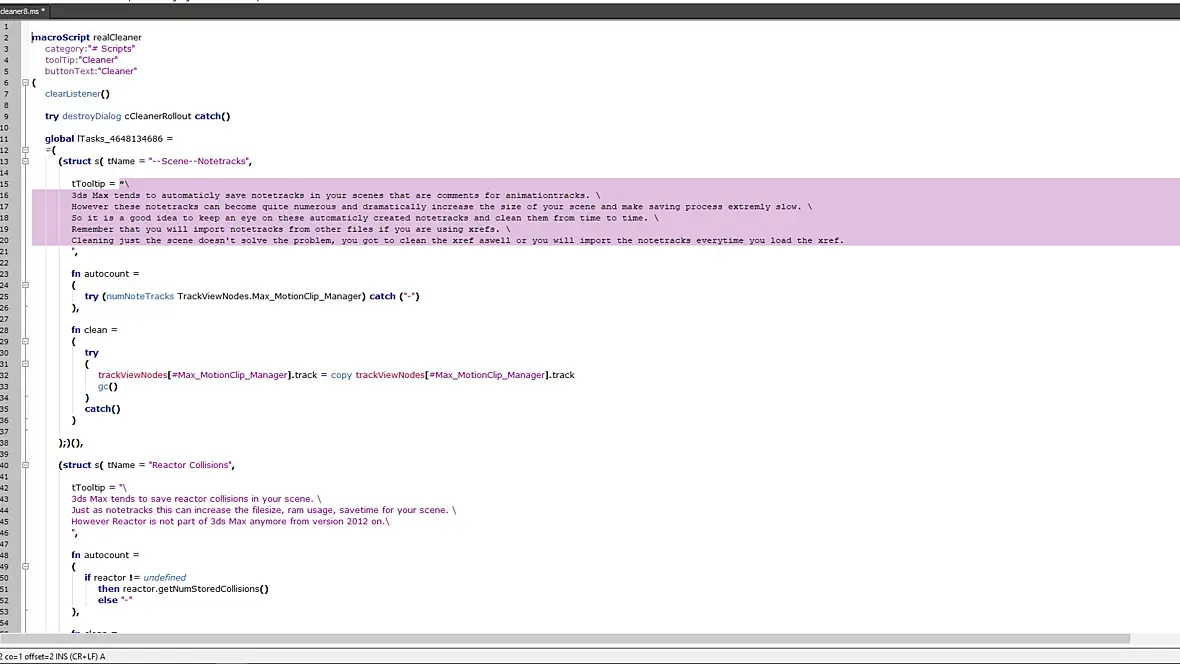

На сайте c 31.07.2014
Сообщений:
MOSCOW
Цитата DieDieDieMyDarling:
Тажа беда
Помог вот этот скрипт�http://www.scriptspot.com/3ds-max/scripts/cleaner
Запустил скрипт в максе, вот такое окно вылетело. Думал уже сносить макс но боюсь не поможет. Если есть опыт что делать, прошу обьяснить поподробнее. Спасибо
