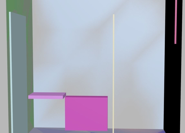

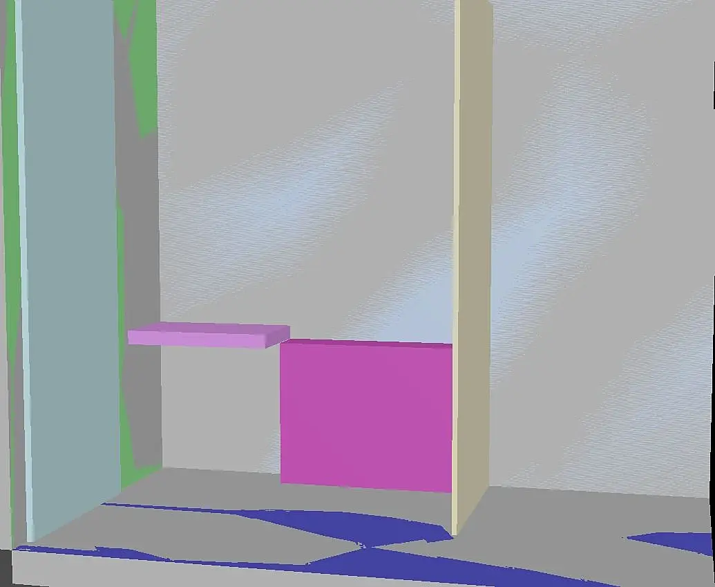

Подскажите, как избавиться от этой ряби во вьюпорте?
При повороте вообще все рябит, пестрит особенно когда текстуры пересекаются, невозможно выбрать, приходится менять ракурс и "попадать" на нужную. Надеюсь понятно объяснил.
Что подкрутить в настройках.
Заранее спасибо.
p.s В виде "из камеры" такого не наблюдается"
На боксе лежит плэйн.

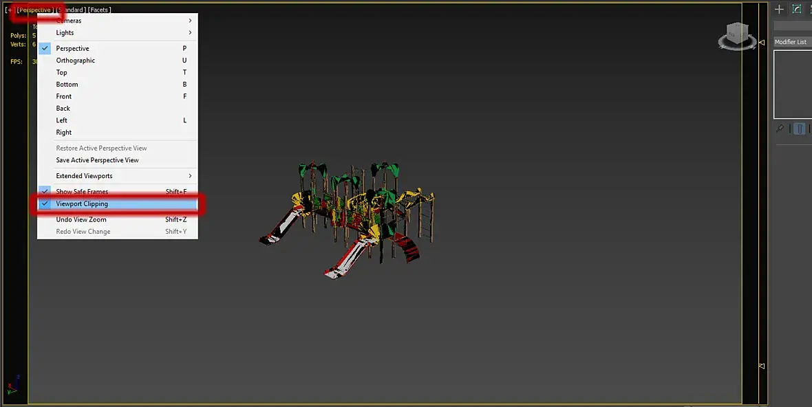

1. Включить Viewport Clipping
2. Поднять ползунок чуть выше нижней насечки
А вобще зачем на бокс накладывать еще и плейны?)))

Спасибо, но плейны все равно отображаются так же.
plane плитка - box швы. floor generator
Так же бокс для построения помещения по размерам, далее плитка.
Есть более удобный вариант?
// После наложения FG все стало отлично, спасибо!
