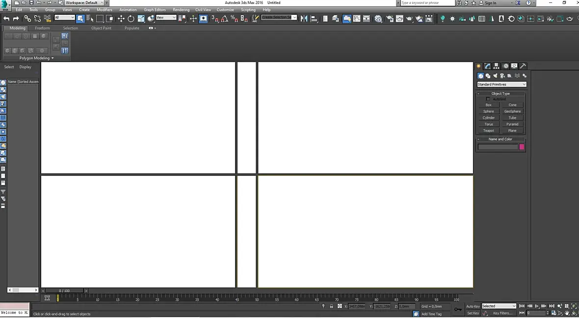

Здравствуйте! Столкнулся с проблемой сегодня, что 3ds max стал работать во вьюпорте очень топорно, рывками. С чем это может быть связано? В первый раз у меня такое с 3д максом.

это точно связано не со сценой, так как в любой сцене это происходит

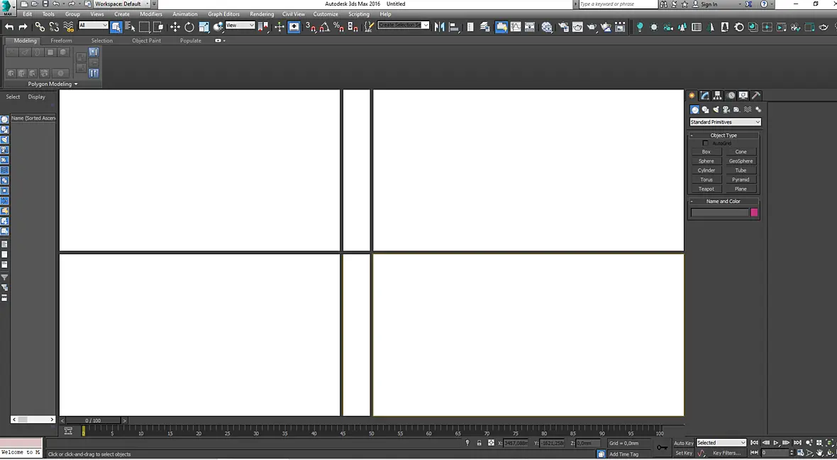

сегодня все было с ним нормально, я работал и у меня вылетел 3д макс. я перезагрузил и началась эта фигня
в 2016 максе вот такая фигня происходит
Сообщений: 4361
похоже с драйверами проблема, у вас встроенная карта?

спасибо большое! поменял на opengl и все пришло в норму. Но странно почему макс решил поменять драйвер сам?)
Сообщений: 4361
Rolan05
драйвер на видеокарту, если у вас встроенная- бывает глючит, может его обновление поможет но нет гарантий, что снова не повторится потому, что встроенные карты не поддерживаются официально автодеском. а смена драйвера вьюпорта просто выставляет устаревшую версию, которая работает более стабильно на старых картах, но лишает части функций
