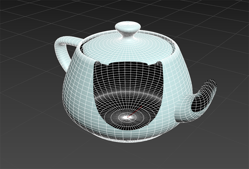

Здравствуйте. В 3dsMax у меня вьюпорт съедает модель при приближении. Думаю, что это не баг, это настройки вьюпорта. Но метод тыка не помог. Подскажите пожалуйста как это лечится.

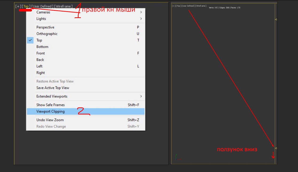

Спасибо большое! Получилось. Странно то, что в некоторых сценах такого эффекта нет. Вьюпорт работает нормально.
