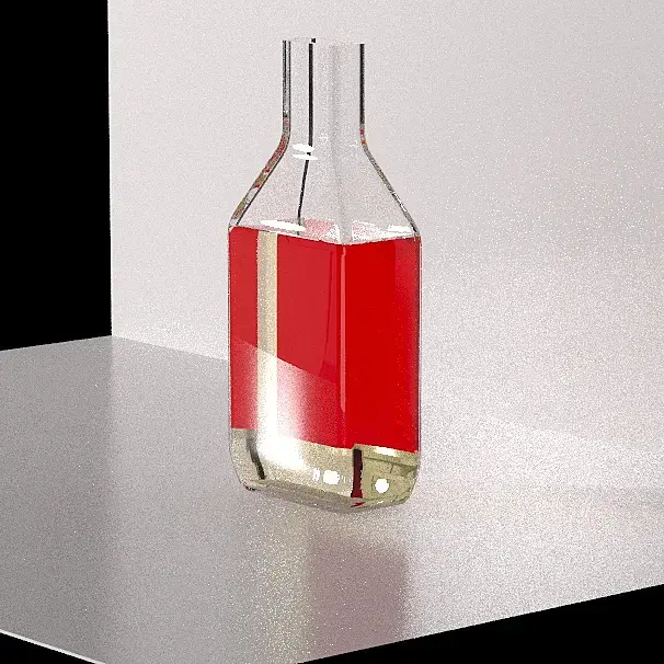

Помогите, пожалуйста, с визом флакона.

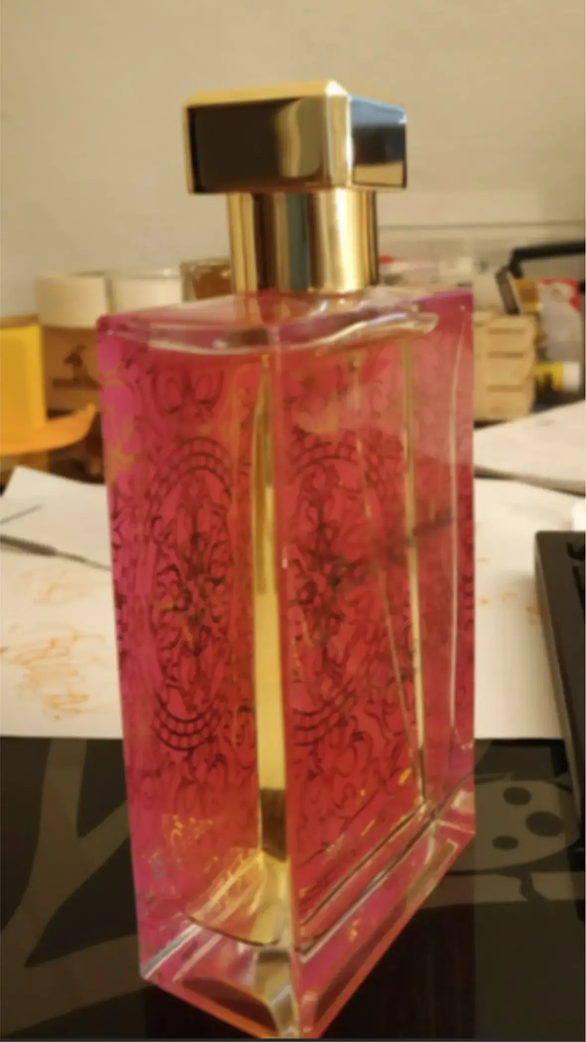

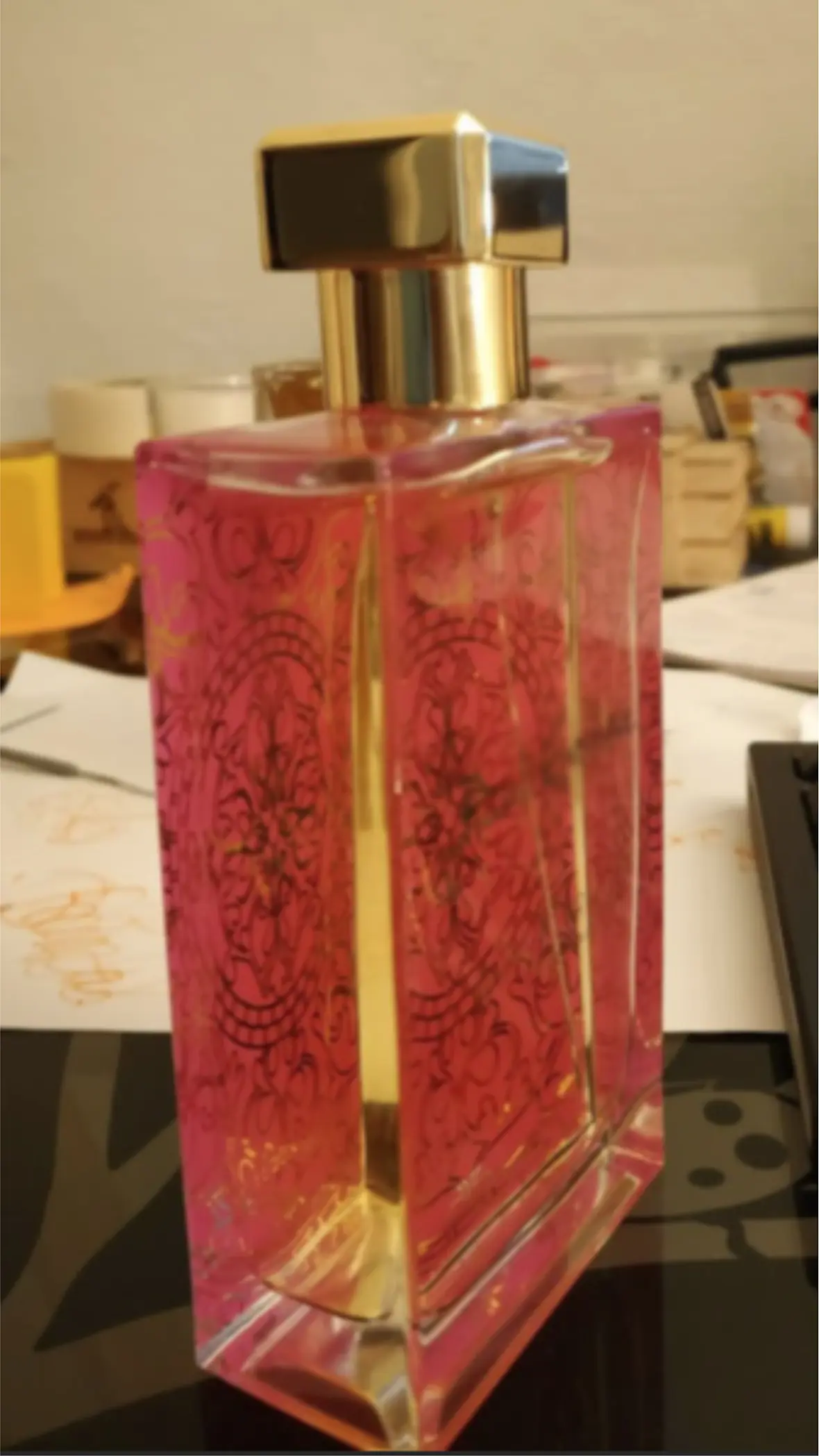

Флакон из прозрачного стекла, на заднюю поверхность нанесена краска яркого оттенка с позолоченным орнаментом, который должн быть виден спереди, через толщу парфюма и через переднюю стенку.

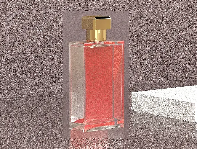

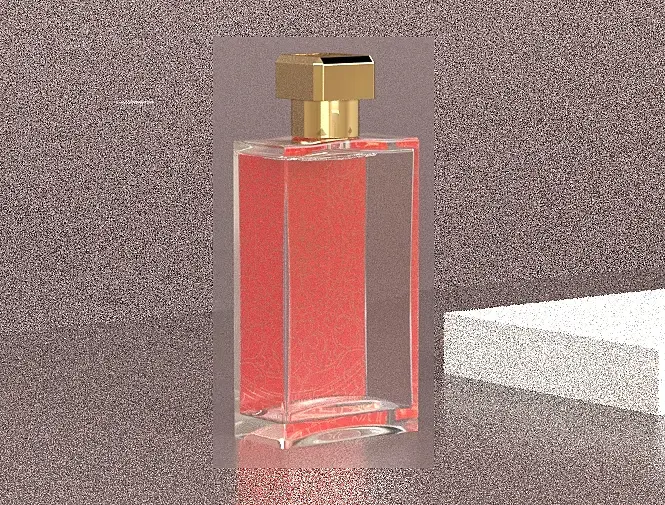

1. Назначаю флакону материал стекла, жидкости - обычный рефракшн (хотя я перепробовала всё, в т.ч., готовые короновские материалы. В итоге, задняя поверхность с орнаментом "перепрыгивает" визуально на переднюю поверхность.
2. Удаляю объект с жидкостью, оставив только стекло, покраска остаётся на месте как надо, но флакон выглядит пустым.
Прикрепляю фото обоих случаев и фото реального флакона с необходимого мне ракурса (где видно, как это всё должно примерно выглядеть).

1.
2.
Фото.

ни чего она не перепрыгивает, преломление ! слыхали про такое, а вот насколько правильное оно у вас, тут уже нужно разбираться. коэффициент преломления наверное как у алкоголя нужно ставить .
я знаю, что преломление. На фото тоже преломление, но выглядит это совсем иначе.

геометрия жидкости у вас верная? попробуйте немного утопить её на пару микрон в стекло
не знаю верная ли. Скопировала внутренние полигоны из флакона, дырку закрыла с помощью cap.
Не знаю, возможно это не корректно.
Увеличение модели жидкости тоже не помогло.

не знаю верная ли. Скопировала внутренние полигоны из флакона, дырку закрыла с помощью cap. Не знаю, возможно это не корректно.
 ну если модификатор сглаживания не используете то вполне сгодится, нормали развернули .
Дело было действительно в нормалях, вчера вечером уже ничего не соображала. Спасибо вам!
