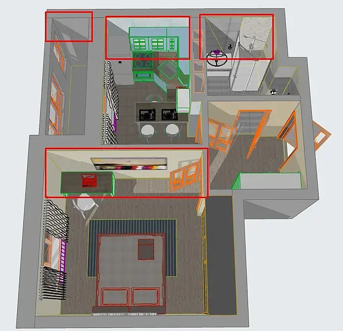

Добрый день!
Нужна помощь, начал накидывать проект квартиры, для передачи дальше хотел сделать визуализацию сверху, но столкнулся с проблемой:
Из-за необходимости сделать вид сверху, отсутствует верхняя плита перекрытия, из-за этого солнечные лучи отражаются на стенах.
Пытался избавиться от этого отрисовкой верхней плиты перекрытия и созданием сечения, но это не помогло.
Думал, что получится настроить поверхность верхней плиты перекрытия, чтобы она была прозрачна для камеры, но не проводила свет, но тут либо у меня не получилось, либо сделать такого нельзя.
Заранее благодарю за ответы!

Я понимаю, что это не рендер, но встроенного CineRender мне вполне хватало бы, если не этот момент

Никакой не ужас. Для согласования планировки, например, очень даже удобно и наглядно.
А если совсем отключить солнечные тени?

Я такие штуки с тенями и показываю. Но не в таком отвратном виде. Переключаю на набор перьев "все черное", линии одной толщины. Получается достаточно стильно, типа "архитектурная подача". Вообще, поиграйтесь со стилями отображения, есть варианты и поинтереснее, начиная где-то с 20-х архикадов.

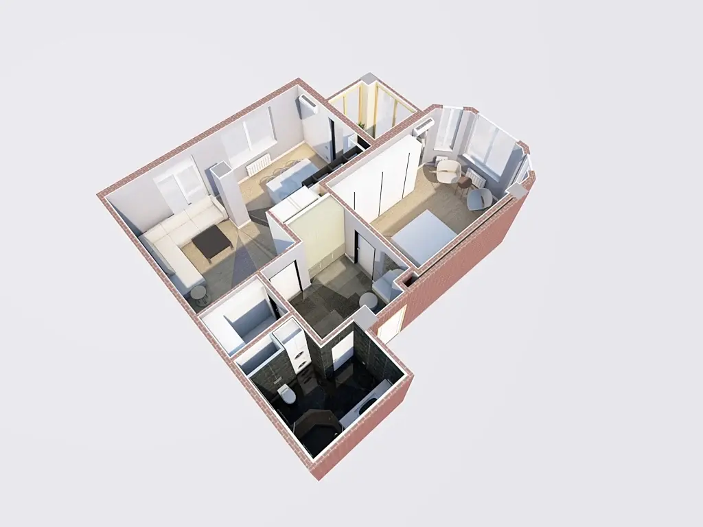

Гыыы. Я вообще раньше даже не пытался делать рендер в архикаде, но тут выполнял проект для одного дизайнера, и решил просто для прикола попробовать отрендерить. Получилась вот такая фигулька:
