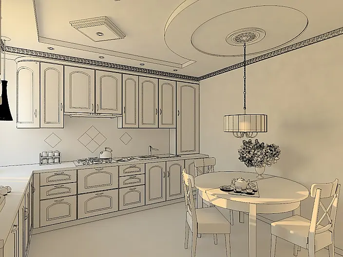

иллюстрейт внутренние эджи не отрисовывает. хотя там настроек много, можно и заставить )
вот недавно им делал

Я может не совсем понятно написал, я имел ввиду дополнительные ребра на скруглениях, а не внутренние ребра.
Чем больше ребер сделаешь на чамфере, тем чернее будет.
Настроить-то можно, но беда в том что настройки будут одинаково отображаться либо тонкими линиями на всем, либо толстыми.
Для достаточно сложной геометрии, на мой взгляд, удобнее все же VrayToon, кстати, там тоже есть настройки толщины линии, размытия и т.д.

Здравствуйте всем. Я тут почитал ваши диалоги и понял что затронута очень интерессная тема. Но лично для себя хотел уточнить 2 момента : 1. Как добиться в VrayToon прорисовки невидимых линий, да и так чтоб они были едва заметными?
2. Что это за прога Illustrate и где ее взять. Если она и всамом деле умеет выводить из макса вектор - это просто мега круто!!!)

в эффектах (rendering - effects) включаешь vrayToon
и ещё можно сразу в настройках вирея overrideMtl поставить самосветящийся белый - получится без теней, типа чисто графика. А если простой vrayMtl, то
для всего этого Vray должен быть
для стандартного рендера лучше применить материал Ink`paint но он медленнее и не так хорошо "чертит"

под иллюстрейт перекрашивать надо. потому как вирей он точно не понимает. У него вообще свои материалы. хотя стандарты вроде может.
поэтому если тебе рисованный эффект с раскраской, то наверно вирейтун.
но у иллюстрейта возможностей чуть побольше...

Не пробовал другие версии illustrate, но в 5.60 есть выбор используемого рендера. Я брал сцену созданную в Vray и выбирал illustrate как активный рендер. В самом illustrate ставил галку surfaces и выбирал Vray во вкладке Renderer, правда для редактирования VrayMtl нужно заново делать активным Vray в Assign Renderer (для корректного отображения превью материала в матэдиторе)

Ребята если хотите просто чёрные линии на белом фоне то просто добавьте ПЕРЕД(обязательно перед) VRaySphereFade и в емпти колор белый цвет и будет вам шастье!

Ребят, подскажите как можно сделать отрисовку контуром?
так чтобы сам объект был прозрачен...

Я так думаю, сначала отрендерить обычным рендером. Потом с процедуркой, что рёбра показывает... как-то edge что-то там, не помню как пишется. В фотошопе наложить одну картинку на другую и затереть ластиком.

мне интересна та фаза где ренедеринг получается только с прорисованными ребрами.
использовал VrayToon, но там нет такой прозрачности, чтобы домик можно было насквозь видеть...

Так я и говорю процедурка vray edge tex на всей сцене на опасити.

Olya Novakovich в короновской ветке посмотрите. на прошлой неделе вопрос поднимали. костыль там был из фалофа и ступенчатого аутпута. это если Вы о контурах говорите, а не о сетке.
