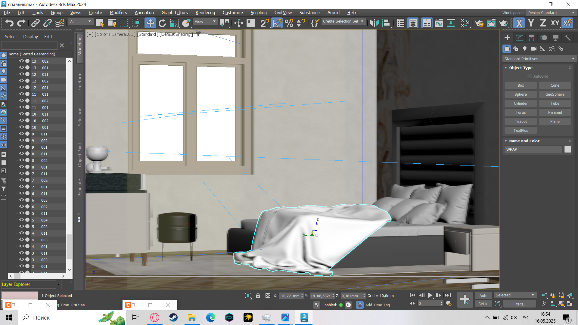

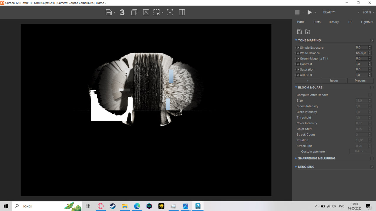

На сцене появился невидимый объект, помогите, как его убрать?
Проверила стены и другие объекты на сцене, так и не смогла найти
Визуальный баг появился в виде непонятной шторы, при этом её в сцену не добавляла
На 2-м скриншоте сам баг, на 1-м как это выглядит во вьюпорте

Они в сцене отображаются у вас как бокс.

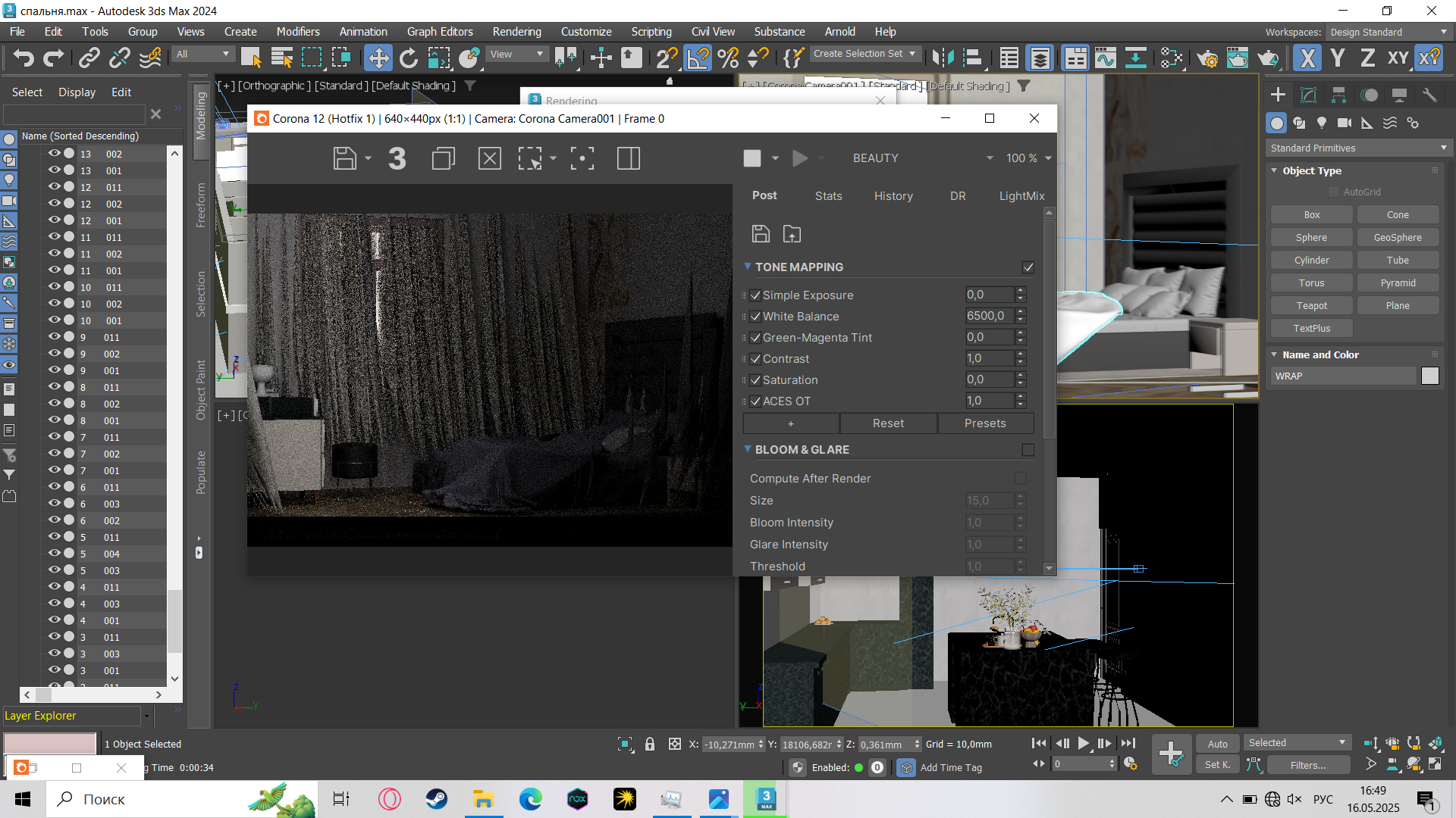

в сцене действительно есть боксы, но дело не в них
снаружи он выглядит так

интересно, что при этом на рендере у вас пропал ковер который есть в сцене. У меня есть предположение, что это баг с отображением ковра и дисплейса на нем, попробуйте его спрятать или удалить на время и проверить, не в этом ли дело
Почти на сто процентов уверена, что дело в дисплейсе ковра. Вероятно, сбились системные единицы в карте дисплейса по отношению к единицам сцены

удалила ковёр - помогло
спасибо!
