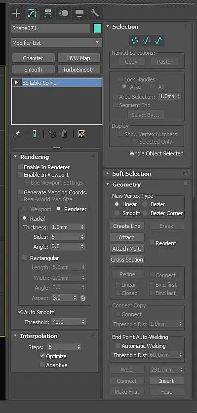

Всех приветствую, озадачился такой давней надоевшей вещью - при переключении между обьектами вкладка модифай у едитполи/сплайнов живет какой-то своей жизнью, то пункты местами меняются, то нужные мне свитки закрываются а ненужные наоборот открываются постоянно, можно это как-то вылечить? макс 18й

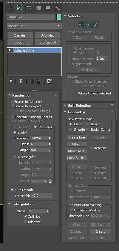

Исходя из вышесказанного лучший совет который я могу дать (и которому сам последую) это отсортировать роллауты таким образом чтобы весь "мусор" был в конце, а наиболее стабильные (не зависящие от саблевела) роллауты были в самом начале.
Таким образом сперва будут идти стабильные роллауты не меняющие свои высоты, потом роллауты зависимые от саблевела и они все разных высот, а уже после них всякий шлак типа vertex color и subdivision

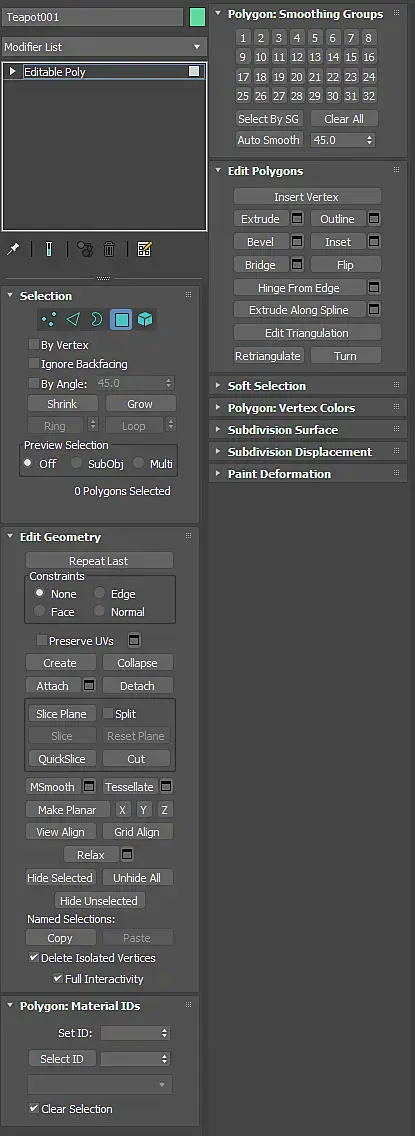

Попробуйте в поли такой порядок. Он вроде максимально стабильный на всех уровнях
