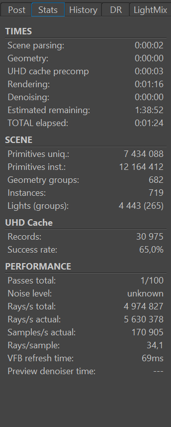

На сайте c 18.09.2020
Сообщений: 22
Нарушение лицензии на использование моделей. Раздача моделей в интернете

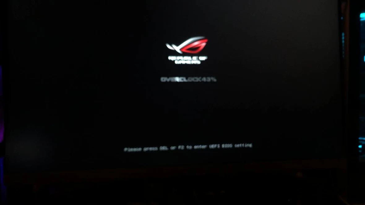

без разгона и с разгоном AI Overclocking на 40%
при таком разгоне не стоит свеч эти 5 мин
На сайте c 13.06.2015
Сообщений: 920
Ukraine, Kyiv
На лучи надо смотреть, rays actual в разгоне больше намного. Если больше по времени порендерить то время рендера еще может уменьшиться в разгоне.
Или так совпало, что на скрине актуальные лучи такие высокие.
Там не может быть 40% разгона.
Сообщений: 10614
40% разгона это только под азотом и одноразово))

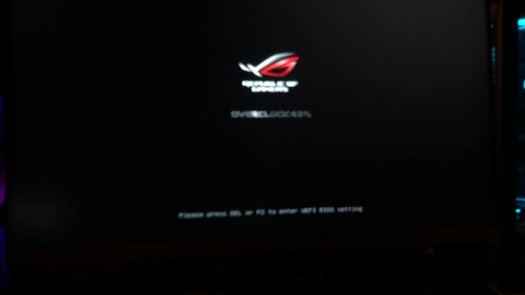

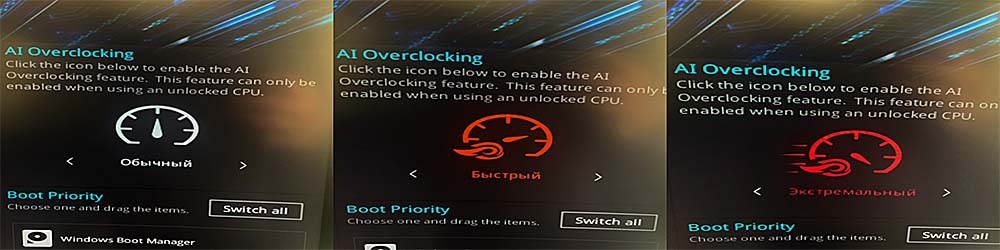

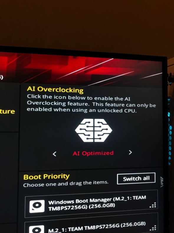

Сообщений: 22
Не знаю на сколько правда, но вот так пишет, при включении разгона на второй фотке
