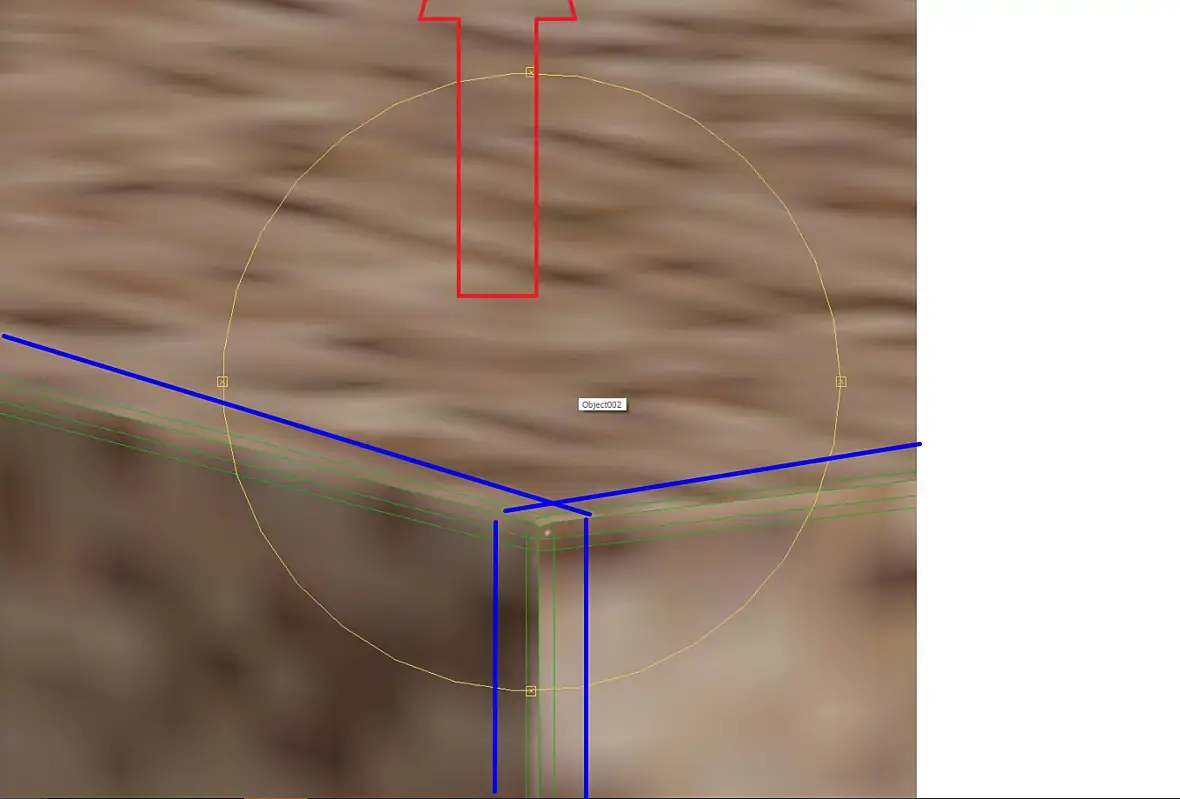

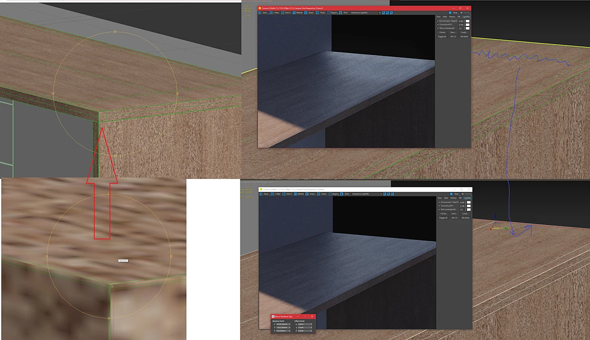

Всем доброго дня! Возник вопрос по влиянию сетки модели на рефлекторные способности при рендере.
Скорее всего какие то моменты про группы сглаживания и моделинга я не знаю, и именно на это вопрос ответ в гугле не так просто найти... Ниже скрин довольно простой столешницы с сглаженными краями (моделька была создана в три шага - бокс - добавление опорных ребер - ТС. Пару ненужных цепочек ребер удалил. Далее самое интересное - при сдвиге цепочки ребер синим цветом мы видим, что  яркая часть рефлекта "уходит" к концу столешницы(т.е. туда, куда двигаем ребра). Простыми словами если с реальной жизнью где "причесал" шерсть, там ее меньше... Есть какое то объяснение и чем это обусловлено?

Ничего не понял. Но что бы был нормальный, гладкий чамфер, а поверхность ровная, нужно добавить доп лупы

Причина это группы сглаживания 100%

Получается что при сглаживании крайнее ребро фаски уезжает и сама фаска размазывается потому и виз такой, так как там нет плоскости. Нужны еще ребра что бы фаска не разъезжалась. Ну а вообще странный подход делать такой объект под склаживание.

Словами долго объяснять, но в общем, принцип как в моделинге под сглаживание. Что бы поверхность была ровной, в
таких случаях нужно делать "защитный" луп, что бы он ограничивал сглаживание. Если его нет, то сглаживание будет продолжаться до следующего лупа, с затуханием.

ага понял, нам нужна плоскость как выше писали, ну ясно все стало. Я то понимал что там нет плоскости...но когда заметил такую разницу в рефлек элементе...не думал что так сильно повлияет. Еще раз спасибо
