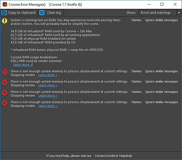

Не до конца понимаю в чем проблема и как ее исправить.Внезапно стал выдавать ошибку.
там все написано. если у вас проблемы с английским, то вам не на этот форум. есть гугл/яндекс переводчик
Сообщений: 4522
Не хватает памяти на просчёт дисплейсмента. Надо либо уменьшить его настройки, либо размер карты.
На сайте c 03.04.2018
Сообщений: 17
С памятью проблем не было, так как сцену уже рэндерю финально и до этого все было нормально. Помогла перестановка камеры немного в сторону. Видимо она застряла в шторе, а в вьюпорте этого не было видно
Ок.Благодарю!!! Буду знать теперь, где прячется оперативка)))
