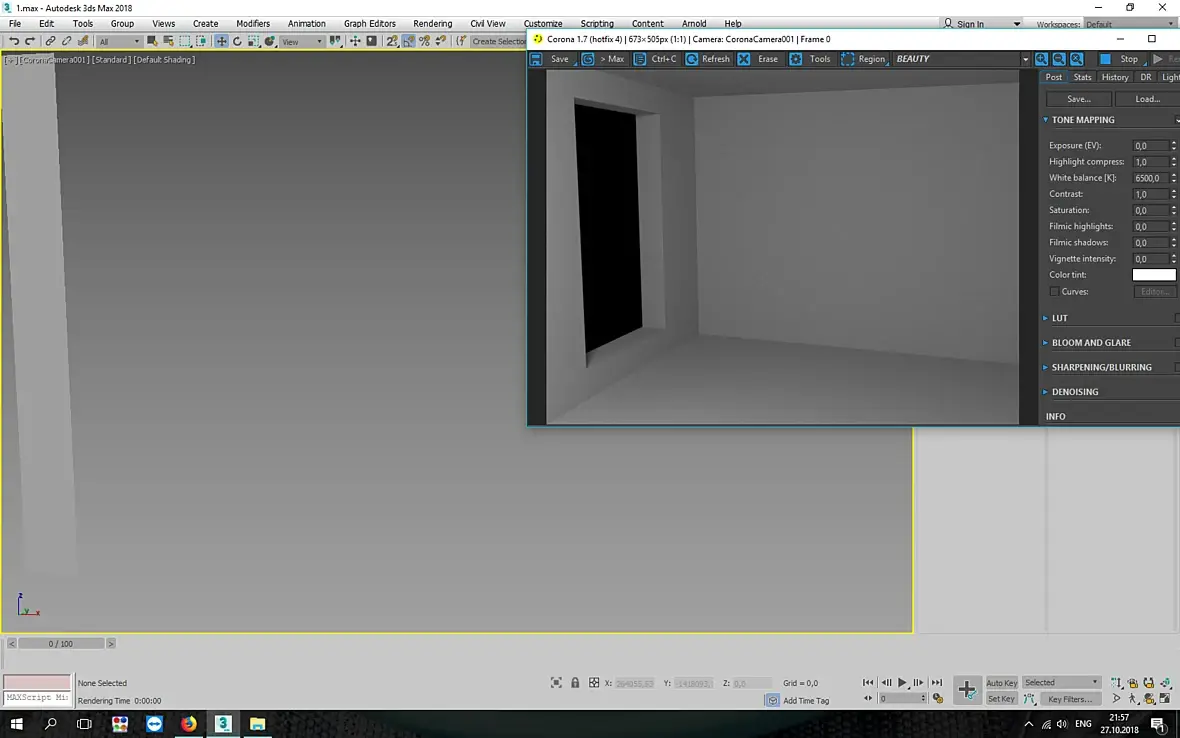

Недавно установил 3d max 2018. Создал box перевел в Editable Poly настроил камеру свет. Настраиваю камеру а внутри объекта ничего не видно. Рендер все отображает. Подскажите что делать?

смотри в интерактиве, почти vr, зачем во вьюпорт смотреть? Там ничего интересного

Это не удобно.

Непонятно, в чём проблема. Во вьюпорте не видно, что внутри куба? Перейдите в режим wireframe. Или отключите отображение оборотных сторон полигонов в свойствах куба. Или всё ж таки используйте интерактив.

Вместо default shading выбери facets

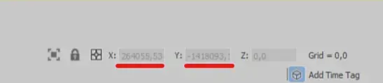

Сообщений: 2890
Цитата Slazzo:
всегда те же грабли
мне другое интересно, как можно в новой сцене начать построение нового объекта так далеко от центра?)
Все решил проблему. Отлично помог.
Цитата Slazzo:
всегда те же грабли
Это значение указывает где в данный момент у меня курсор, поэтому цифры прозрачные.

Цитата Slazzo:
интересно было повторить, почему то не получается получить такие цифры
надо максимально увеличить перспективу и попасть мышкой в горизонт. Ставишь сетку более "горизонтально" одним из углов на нас и ловишь макс значение))
