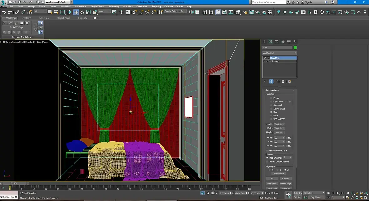

Вернусь к теме.  Тоже не отображаются текстуры,  началось с того как поставил 16 и 17 макс, была более старая версия, там все было нормально.  Стандартные материалы отображаются, а если ставить короновские или виреевские то все черным. Иногда каким то макаром их видно и то не на всех объектах и то если ставить Flat Color. Или переназначить материал, поставить стандартный, а потом опять накинуть короновсий, все видно (в режиме Flat Color), но спустя какое то время опять становятся черные. Глюк макса или видюха не тянет?????  Копм старый, юзаю Макс чисто для себя, делаю ремонт, предварительно рисую в максе (хобби)
А вот так если накинуть стандартный материал, потом обратно корону.  и в Flat Color
В старых версиях макса, таких танцев с бубном не было.  Заметил как поставил 16 макс и выше
Ура, я победил этот недуг.  Может кому интересно будет. Нашел случайно (хотя лопатил много) одну видюшку где парень делился своими методами борьбы.
вкладка Views/Viewport-Per-View Setting.    Там быбрать 2 источника освещения. И Вуоля!!!!
Спасибо вам добрый человек
не помогло. 2018 версия

2020 неделю сижу с той же проблемой. Поделитесь пожалуйста, если у Вас получилось решить проблему
На сайте c 16.02.2010
у меня данная проблема возникла при переносе проекта из 18 в 20 макс, корона рендер. Помогла установка вирея, в чем прикол не поняла, в 18 и в 20 проект был в короне
