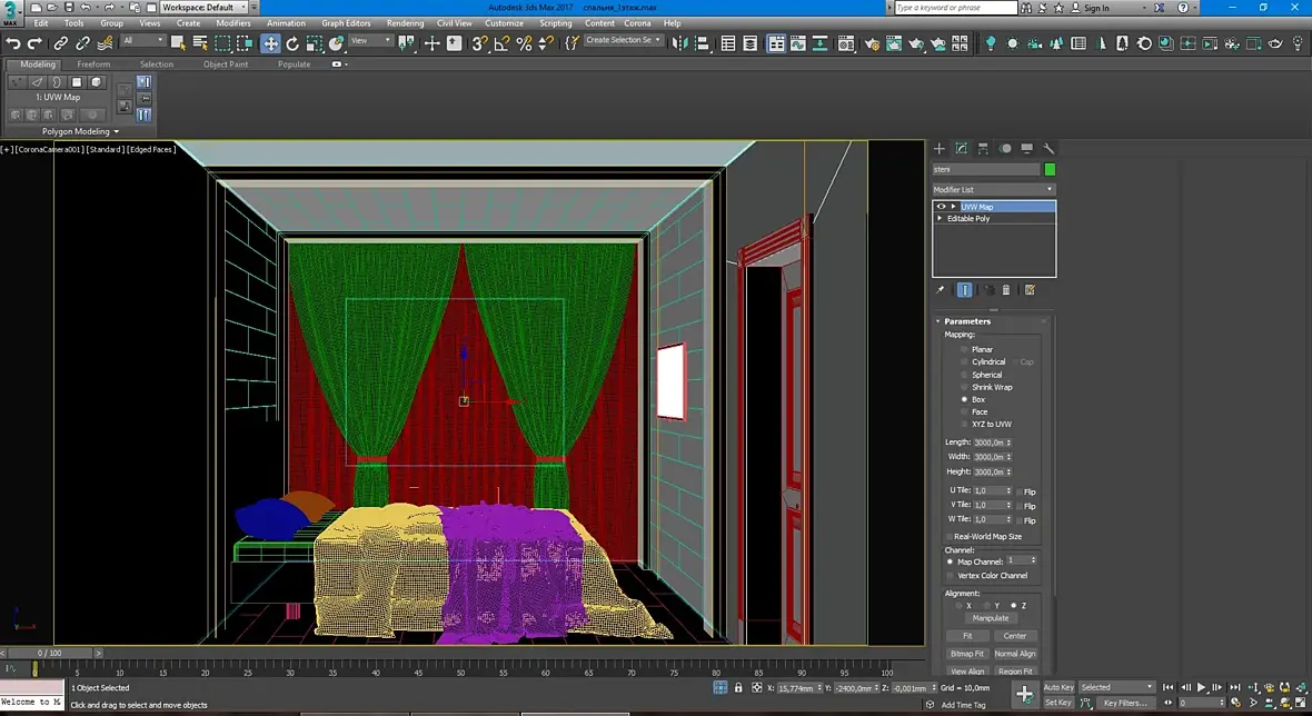

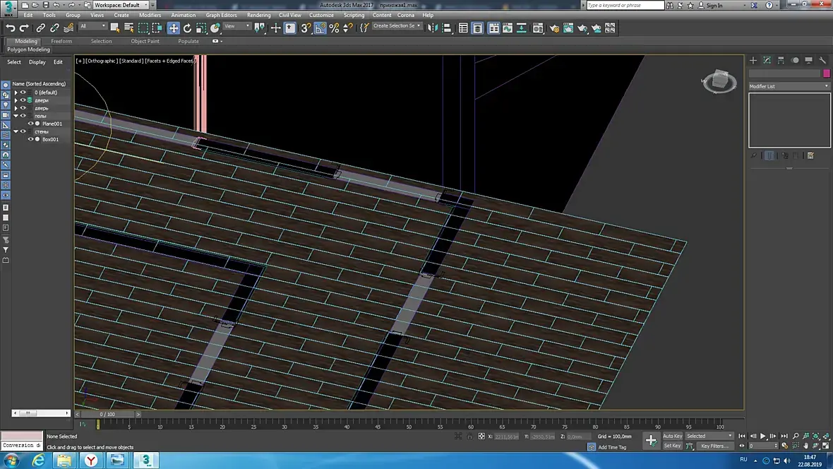

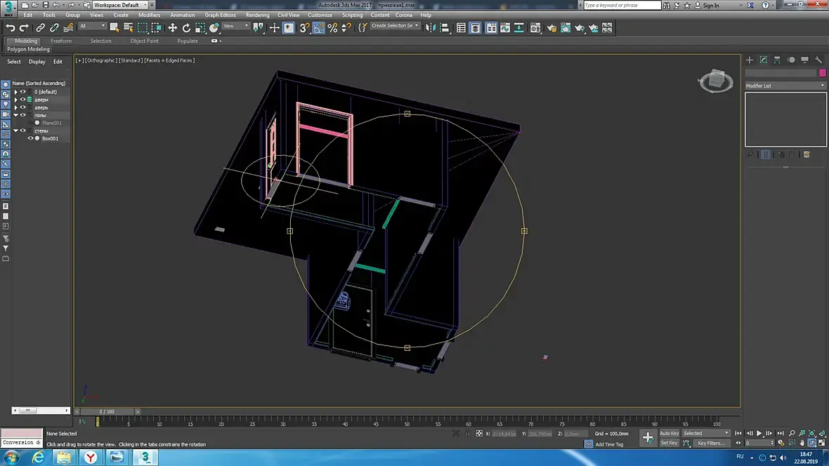

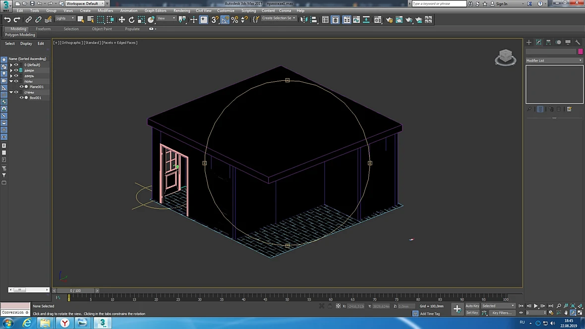

Не пойму в чем дело, во вьюпорте все модели отображаются черным цветом. но при рендере все нормально. Текстуры  видны если смотреть на объект под определенным углом, текстура пола видна, если смотреть на него не сверху, а снизу. Драйвера на видеокарту обновлены. Иногда бывает момент, когда все становится нормально, но потом опять все чернеет...

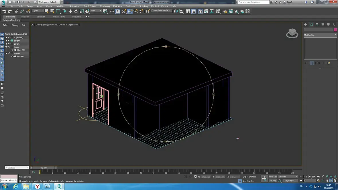

Всем добрый вечер. Недавно установил 3ds max 2020 и Vray 5. В вюпорте не видно текстур. Все окрашено черным цветом. Переключал все параметры в конфигюрейшн все равно не помогло. Помогите пожалуйста решит эту проблему.

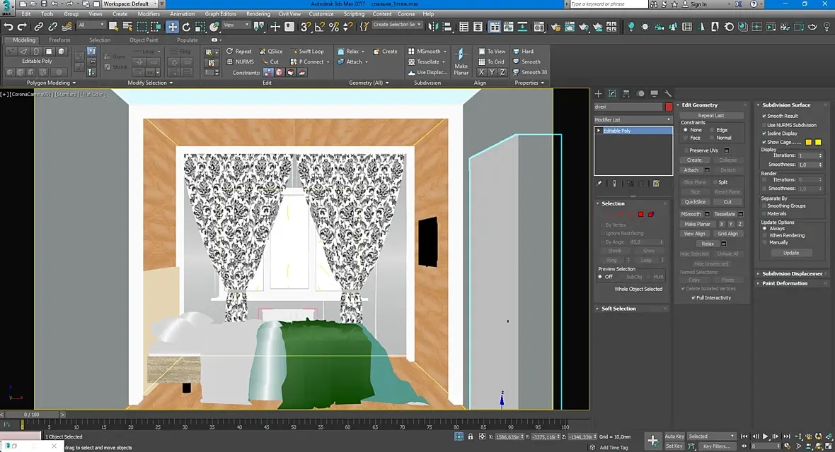

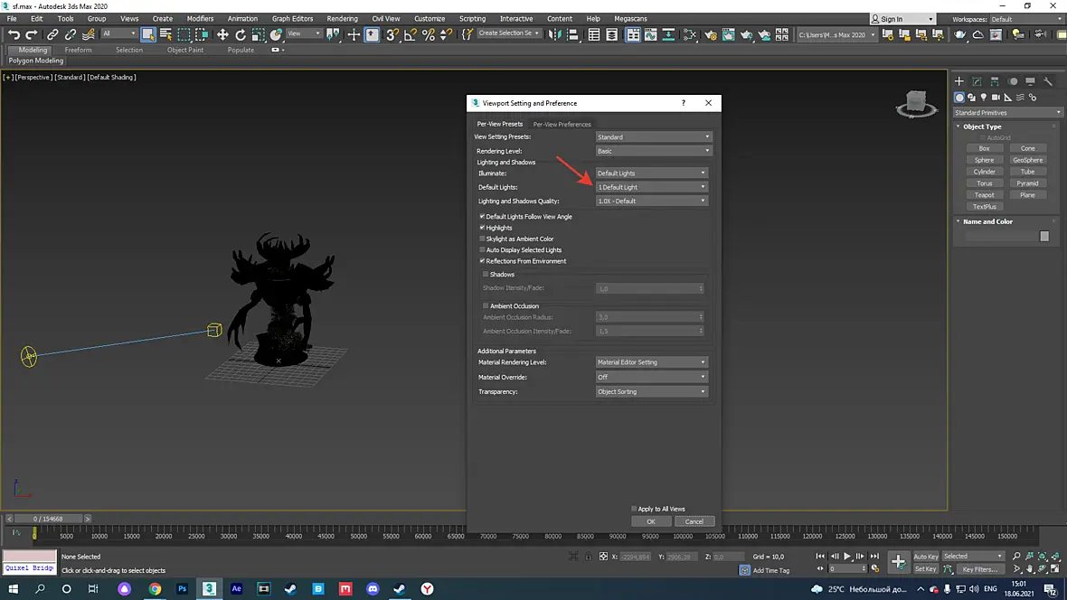

Вернусь к теме.  Тоже не отображаются текстуры,  началось с того как поставил 16 и 17 макс, была более старая версия, там все было нормально.  Стандартные материалы отображаются, а если ставить короновские или виреевские то все черным. Иногда каким то макаром их видно и то не на всех объектах и то если ставить Flat Color. Или переназначить материал, поставить стандартный, а потом опять накинуть короновсий, все видно (в режиме Flat Color), но спустя какое то время опять становятся черные. Глюк макса или видюха не тянет?????  Копм старый, юзаю Макс чисто для себя, делаю ремонт, предварительно рисую в максе (хобби)
А вот так если накинуть стандартный материал, потом обратно корону.  и в Flat Color
В старых версиях макса, таких танцев с бубном не было.  Заметил как поставил 16 макс и выше

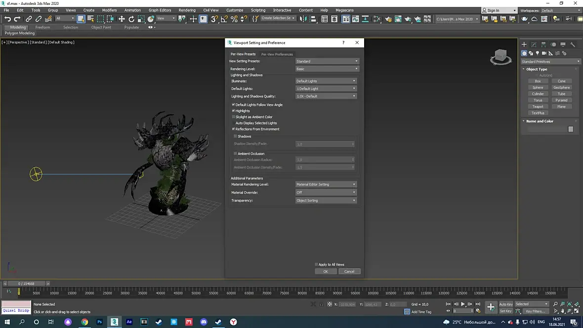

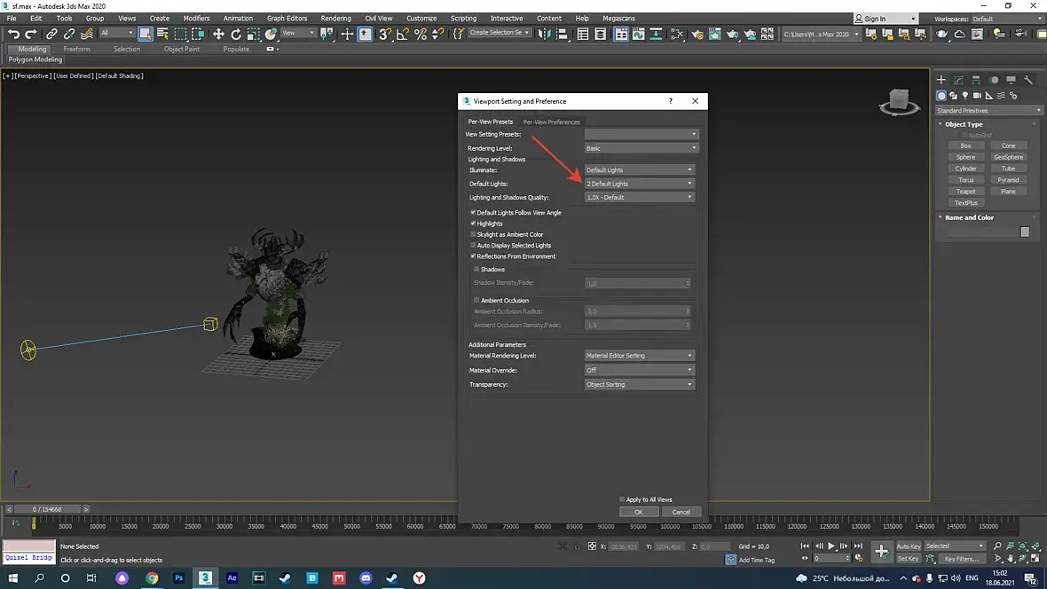

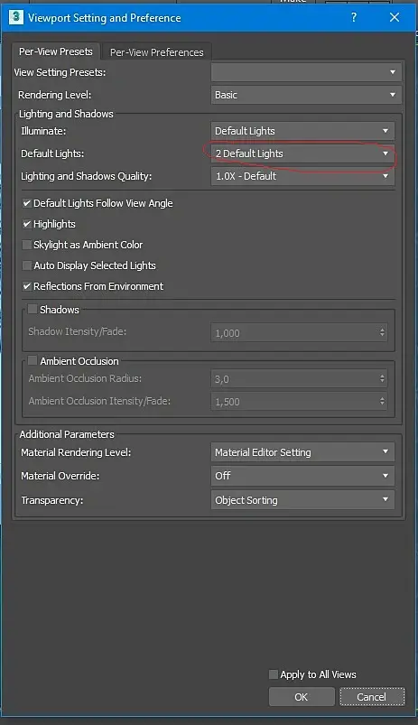

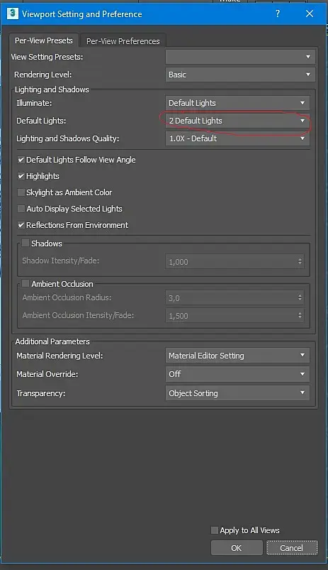

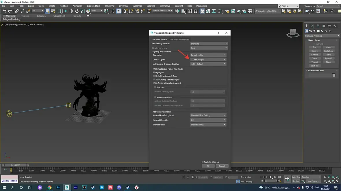

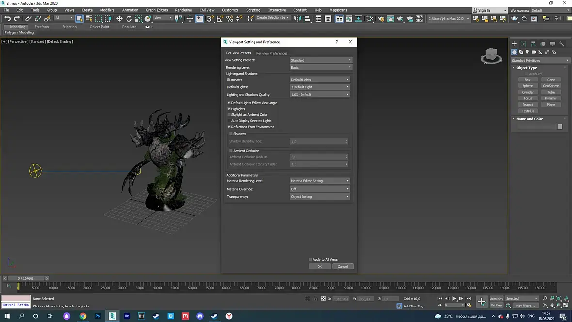

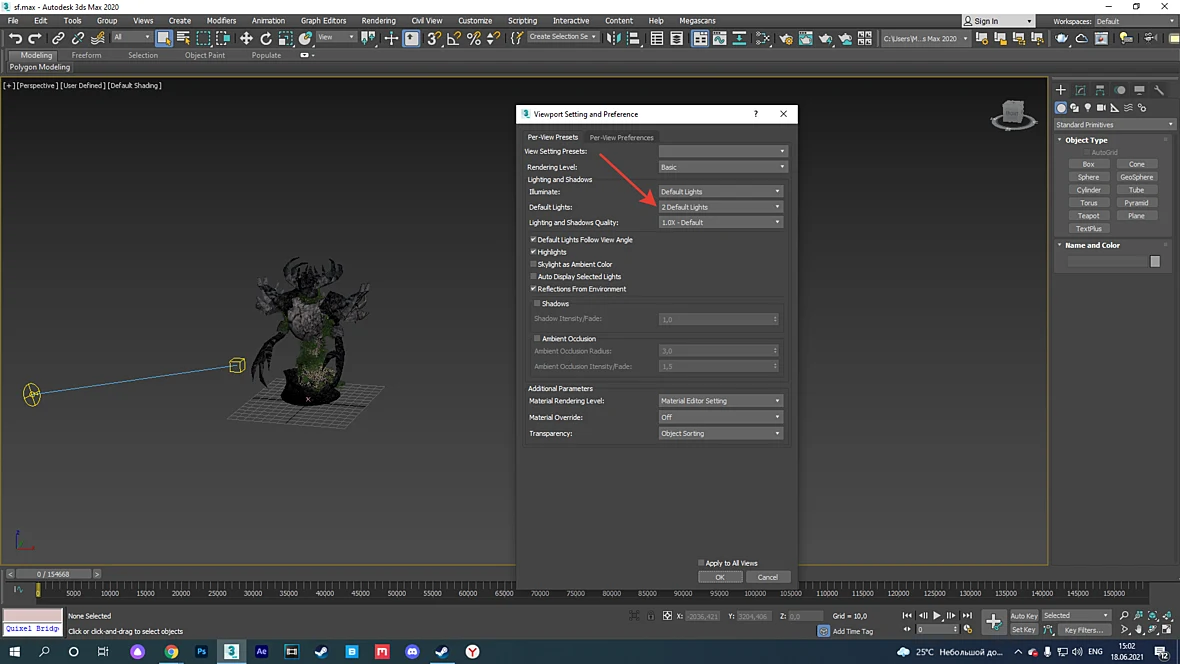

Ура, я победил этот недуг.  Может кому интересно будет. Нашел случайно (хотя лопатил много) одну видюшку где парень делился своими методами борьбы.
вкладка Views/Viewport-Per-View Setting.    Там быбрать 2 источника освещения. И Вуоля!!!!

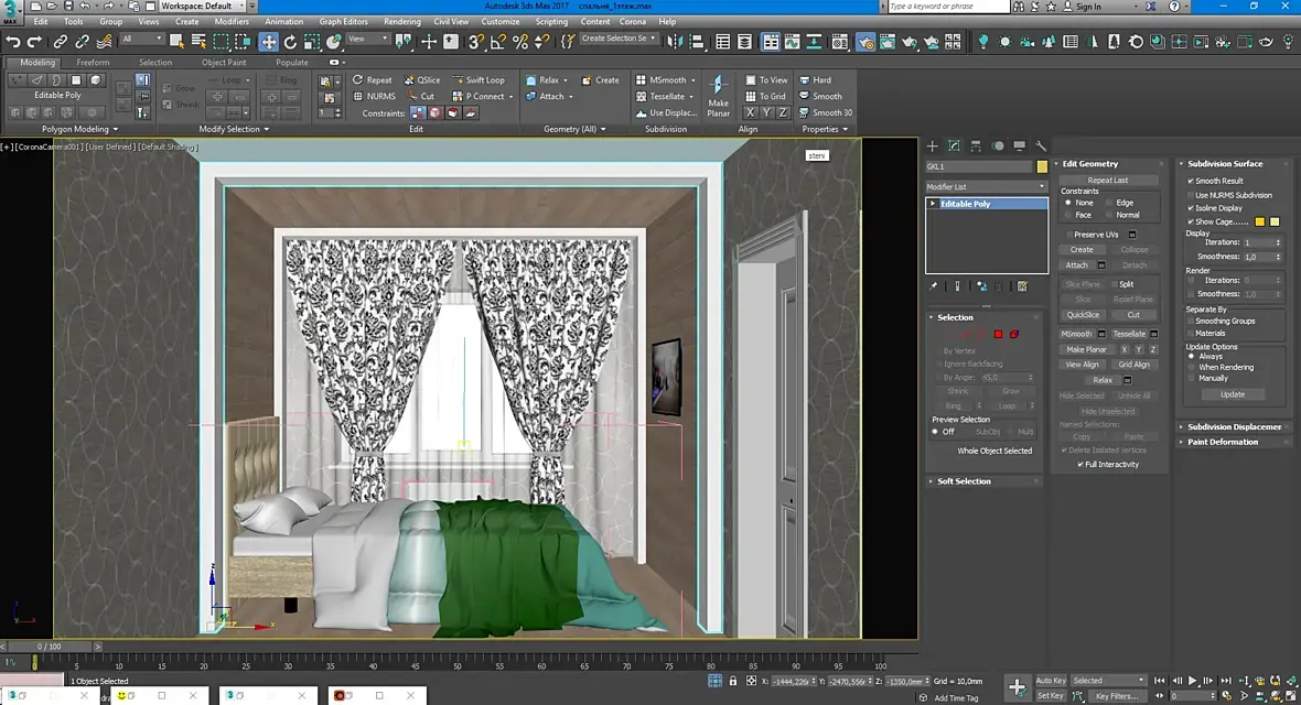

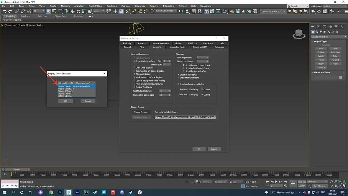

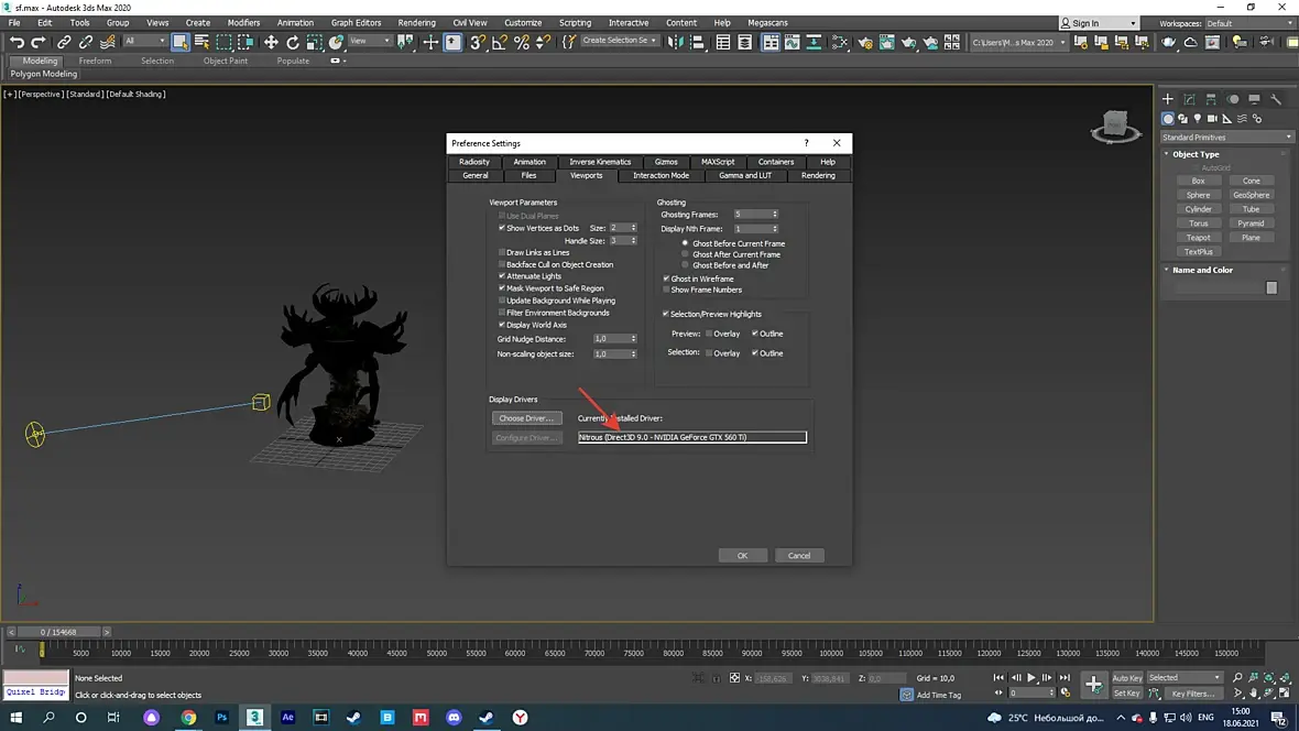

Так на всякий случай... дабл дефолт лайт не устраняет самой проблемы, а просто убирает симптомы, на самом деле черные текстуры во вьюпорте связынны с вашей видеокартой и скорей всего она не вывозит directx 11, либо в настройках макса убедитесь, что у вас стоит directx 11 - Customize - Preference - Viewports далее наживайте на кнопку Choose Driver. и убедитесь, что у вас выбрал directx 11.
Вот на примере directx 9. картина становится такой же как и  у вас
