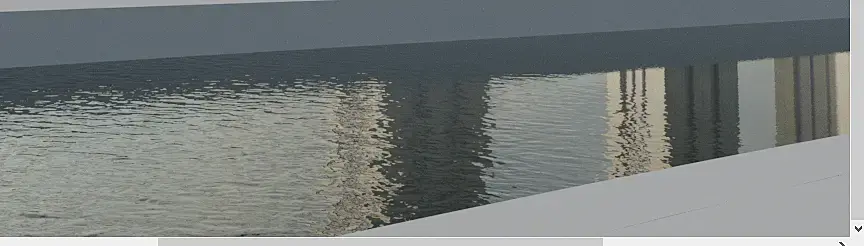

Делаю короной статичную картинку, в кадре водная поверхность. Хочется сделать вот такой эффект воды: есть небольшие волны и на отдельных участках полная гладь. Как такое сделать? В приоритете дисплейсмент, моделинг на крайний случай. Уточню вопрос: как лучше сделать карту на дисплейс?

Стандартная нойз-карта, вытянутая по нужной оси. Если как на картинке, то, как по мне, даже дисплэйс лишний - просто бампом.
Касаемо участков без волн - используйте дополнительную карту. Например, ЧБ-карту для смешивания двух материалов поверхности воды - с бампом и без него.
Но если по картинке, опять же - мне кажется, что ближайшая гладь без волн не потому что волн нет, а потому что угол по отношению к камере другой, при котором волны уже не так видно.
На сайте c 17.01.2011
Сообщений: 335
Дисплейсом делать только крупные волны, здесь бамп в самый раз, плюс нарисуйте маску где обозначьте участки с волнами и без. Вообще конечно лучше рисовать бамп карты для воды руками, обычный нойз смотрится очень не естественно

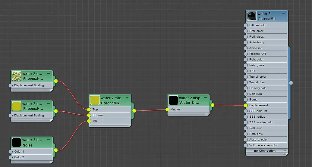

На сайте c 19.06.2010
Сообщений: 32
Такое сочетание ряби и глади получается путём смешивания двух карт PhoenixFDOcean
