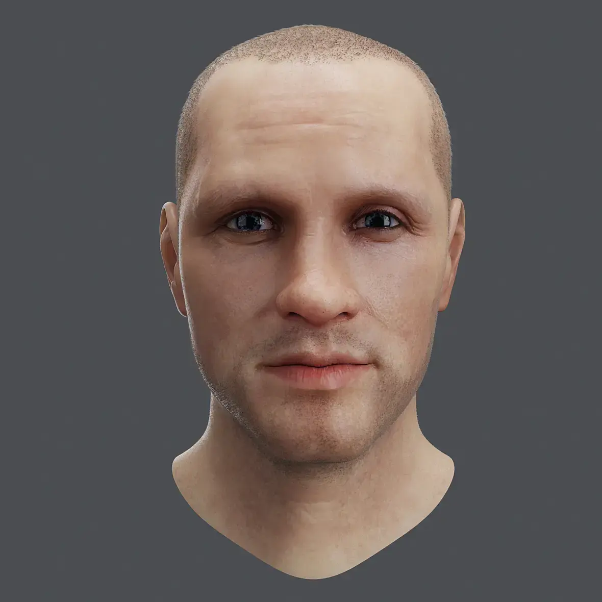

Всем привет. Поделитесь опытом, пожалуйста. Как вы создаете волосяной покров на мужской голове в состав которого входит: Волосы, борода, брови, ресницы. Работаю в 3д макс с хайр энд фюром, рендер в короне. Отдельно для каждого элемента создавать дубликат или нарисовать общую текстуру с картой высот?
На сайте c 03.11.2009
Сообщений: 1195
Россия, Москва
для каждого свой удобнее контролировать
На сайте c 04.01.2010
Сообщений: 2570
Тюмень
на нем я рисую уже карту высот для более плавного перехода на нет?

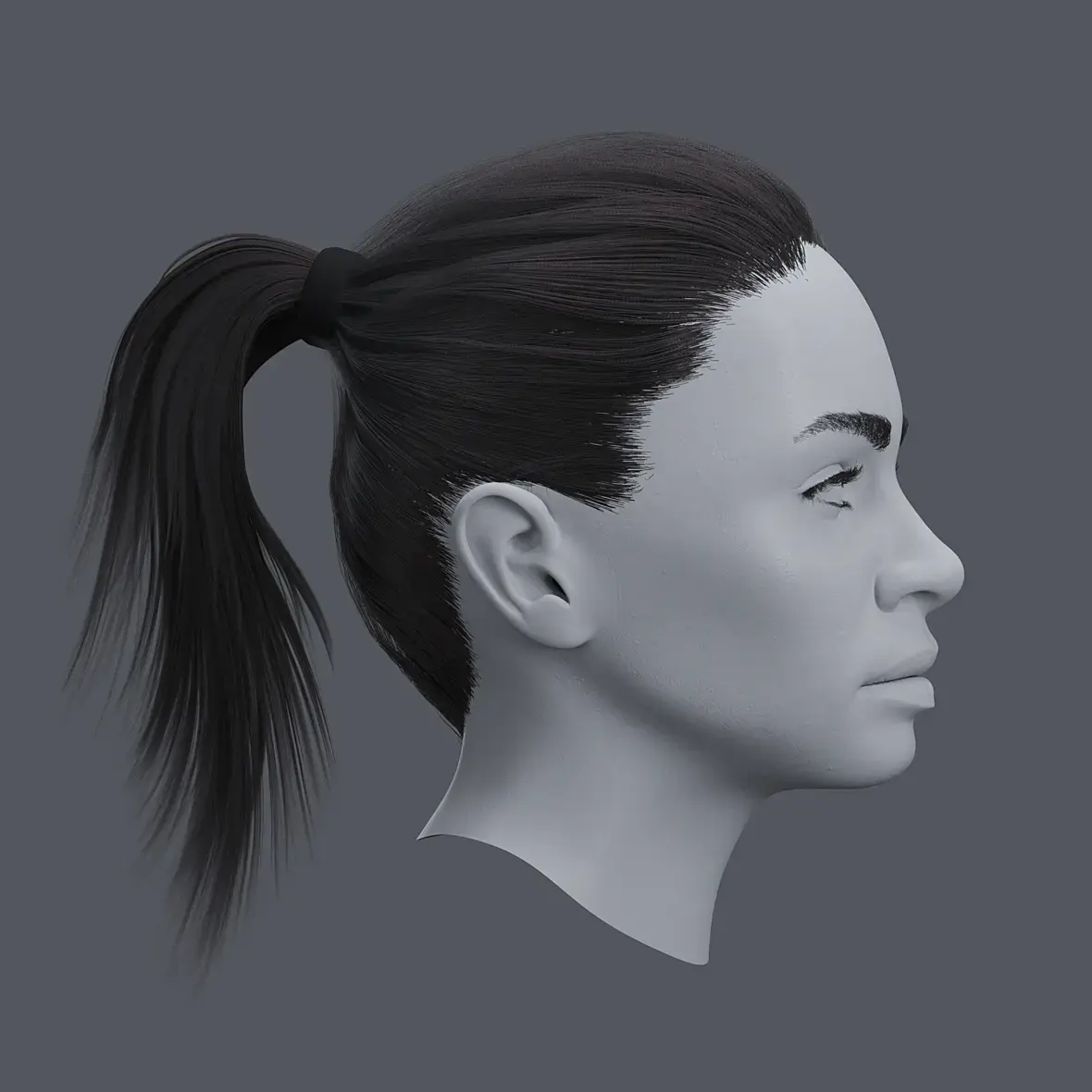

Всем привет. Поделитесь, пожалуйста, опытом, кто как в хайр энд фюр делает хвосты такого плана?У меня не получается сделать так, чтоб волосы были эффектом стянутости в резинке, они почему то все равно распушаются сильно в это области.http://prntscr.com/pkzomk
На сайте c 11.02.2018
Сообщений: 2046
Сальск
Я делал такой хвост так - один хаир фёр на скальпе, зачёсан в резинку и там же заканчивается. А внутри резинки стоит обычный плейн (круглый) и из него растёт второй хаир фёр - это хвост. Чтобы не было косяков и рассинхронов в анимации, волосы на голове делал так, что они выглядели плотно прилегающими и туго стянутыми, поэтому отсутствие какого-то их шевеления смотрелось нормально. А динамику симулировал только для хвоста.
Можно ли сделать такое в рамках одного хаир фёра - не знаю. В Майке можно, у нХаир есть подобного рода зажимы. Но я бы даже в Майке делал волосы на голове и в хвосте отдельными системами волос - так больше контроля и меньше непредсказуемости.
Сообщений: 2046
Сальск
Это клоз там? Клозом хорошо именно для косы, а если нужен распушённый хвост, где при повороте головы волосы рассыпаются прям по волоскам, то клоз тут не годится. Только хаирфёром можно.

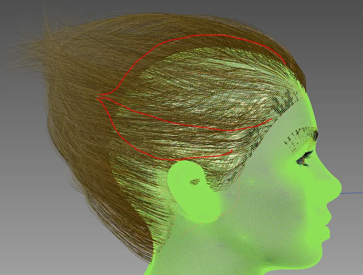

Вот направляющие сплаины видно как идут по форме, но волосы почему то не хотят повторять их форму, с чем это может быть связано?http://prntscr.com/pl0o9q

Коооооооооооооооо, вот есть статья форумчанина Romaneus - http://romaneusblog.blogspot.com/p/hair-and-fur.html  . Если что-то не получается, возможно Вы ещё плохо ориентируетесь в параметрах хаир фёра. Он как раз их подробно рассматривает.
Сообщений: 2570
Тюмень
потуги вроде успешны оказались
