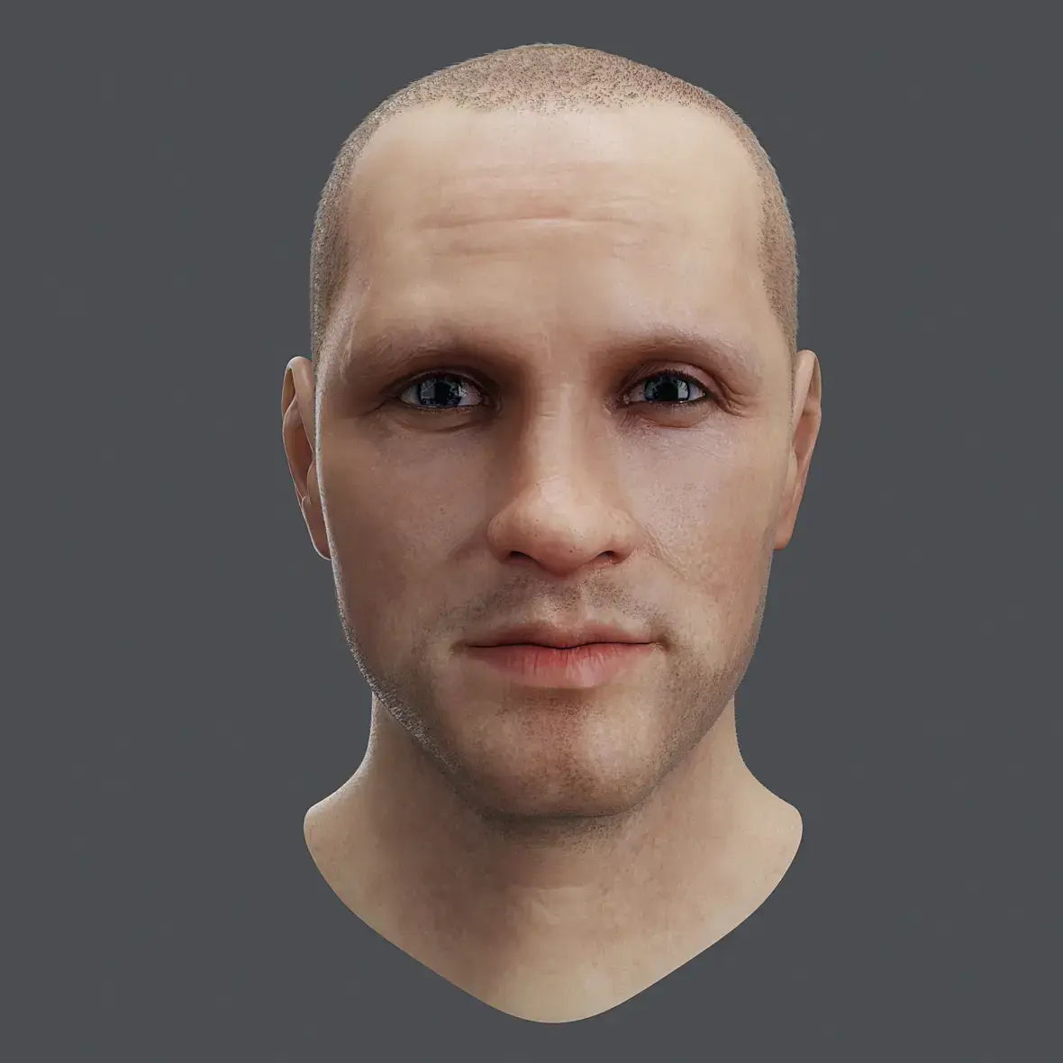

Всем привет. Поделитесь опытом, пожалуйста. Как вы создаете волосяной покров на мужской голове в состав которого входит: Волосы, борода, брови, ресницы. Работаю в 3д макс с хайр энд фюром, рендер в короне. Отдельно для каждого элемента создавать дубликат или нарисовать общую текстуру с картой высот?

для каждого свой удобнее контролировать
на нем я рисую уже карту высот для более плавного перехода на нет?

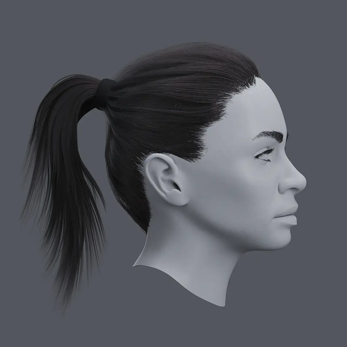

Всем привет. Поделитесь, пожалуйста, опытом, кто как в хайр энд фюр делает хвосты такого плана?У меня не получается сделать так, чтоб волосы были эффектом стянутости в резинке, они почему то все равно распушаются сильно в это области..http://prntscr.com/pkzomk

Цитата Коооооооооооооооо:
Всем привет. Поделитесь, пожалуйста, опытом, кто как в хайр энд фюр делает хвосты такого плана?У меня не получается сделать так, чтоб волосы были эффектом стянутости в резинке, они почему то все равно распушаются сильно в это области.http://prntscr.com/pkzomk
Я делал такой хвост так - один хаир фёр на скальпе, зачёсан в резинку и там же заканчивается. А внутри резинки стоит обычный плейн (круглый) и из него растёт второй хаир фёр - это хвост. Чтобы не было косяков и рассинхронов в анимации, волосы на голове делал так, что они выглядели плотно прилегающими и туго стянутыми, поэтому отсутствие какого-то их шевеления смотрелось нормально. А динамику симулировал только для хвоста.
Можно ли сделать такое в рамках одного хаир фёра - не знаю. В Майке можно, у нХаир есть подобного рода зажимы. Но я бы даже в Майке делал волосы на голове и в хвосте отдельными системами волос - так больше контроля и меньше непредсказуемости.

На сайте c 11.02.2018
Сообщений: 2046
Сальск
Это клоз там? Клозом хорошо именно для косы, а если нужен распушённый хвост, где при повороте головы волосы рассыпаются прям по волоскам, то клоз тут не годится. Только хаирфёром можно.
