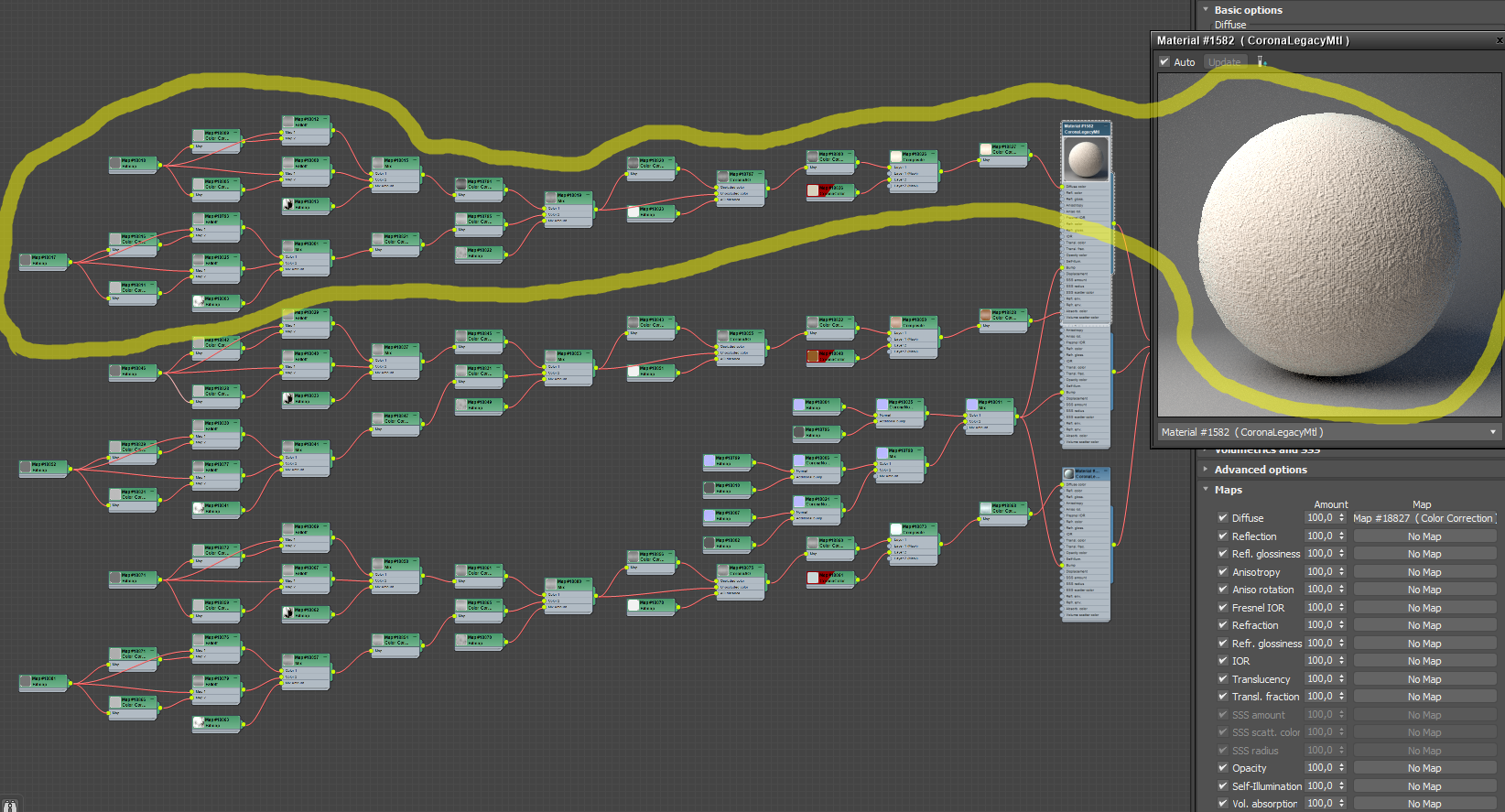

А за вот такое надо вообще руки отрывать. Там такой бред при температуре тела +40, что оно даже не открывается с первого раза, но модерацию почему-то прошла:
Это же 1 картой можно сделать 1 диффуз с фалоф и ее же в бамп... надо что то с этим делать ужас какой!
Сообщений: 17143
Цитата Nick_pan:
ужас какой!
А это всё слейт эдитор. Он со своей нодовой структурой провоцирует на такую дичь.
просто надо заставить себя сделать десяток матов в нем и вникнуть как оно работает.
на м ой взгляд - проблемы с такими матоми могут возникать только от недостатка знаний\понимания.
у меня нередко маты (правда, у меня достаточно специфические задачи) бывают с большим количеством нод, композитом и масками. НО при этом, если "вникнуть" в структуру мат-ла окажется, что все контролируется одной нодой цвета и одной заменяемой текстурой.
это УДОБНО когда есть опция корректировать степень влияния того, или иного эффекта (как фаллоф, например)
