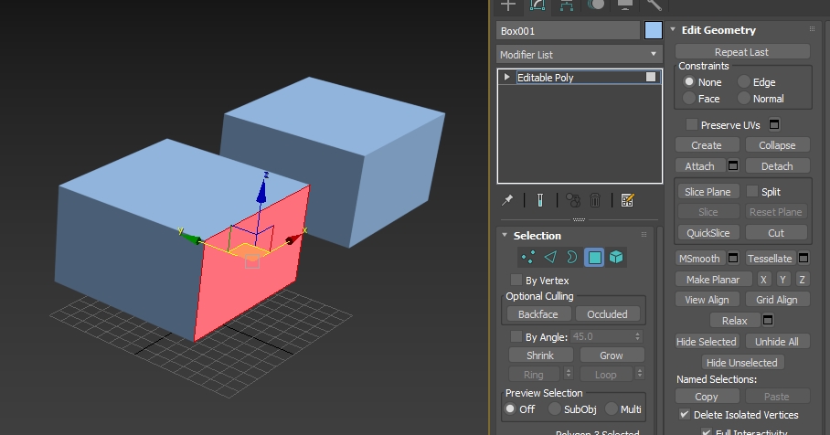

есть ли удобный способ detach полигона, чтоб сам полигон остался на обьекте, а детач полигон остался отделньным новым обьектом? сейчас накладываю модификатор едит поли, делаю детач, потом удаляю модификатор, но есть ощущение, что можно проще

ну вдруг) столкнулся сейчас с тем что под 50 раз делаю эту процедуру, и немного заколебало. хотелось бы одним шагом такой детач делать

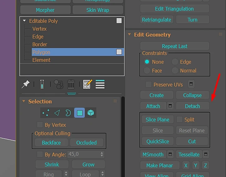

в смысле копию сделать элемента? в диалоге детач галку поставить клон, тогда останется оригинал и создаться новый объект и не нужно удалять эдит поли для возврата состояния

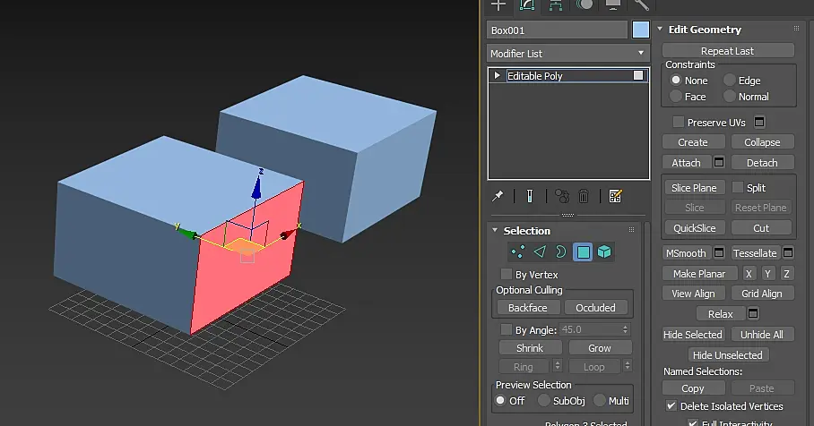

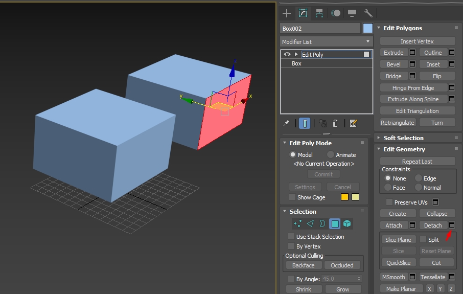

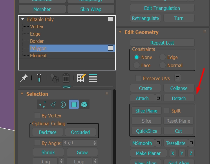

да, отдельную копию. твой способ работает если отодвигать обьект от первоначального расположения, при детатче кнопкой такого меню у меня нет, макс 2026
Сообщений: 4787

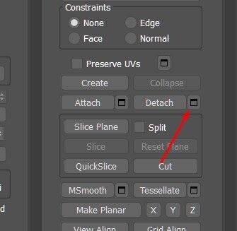

меню здесь, его не должны были удалять. про отодвигать не понял
через X тоже можно найти это меню

а отодвигать, когда двигаешь полигон с ктр+шифт, тогда появляется такое же меню как у тебя на скрине

у меня 2025 макс. у нейронки спроси, возможно на Ctrl + Alt + D, но не точно. либо через поиск на X попробуй найти команду, через детач на рибоне еще может вызывается меню

народ, ну вы чо, даже если без кнопки свойств при нажатии детач - появляется это же меню, в максе 2024 так

D-d_Man, не, в новых максах, и кнопки поменяли и меню эти попрятали, я читал, что лишние телодвижения нужно делать, чтобы их вернуть, они же интерфейс на qt переписывают вот и меняют, что хотят.

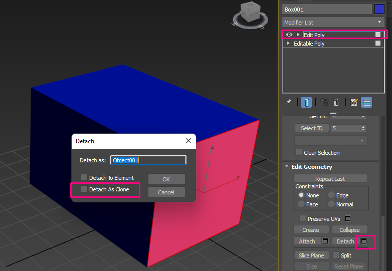

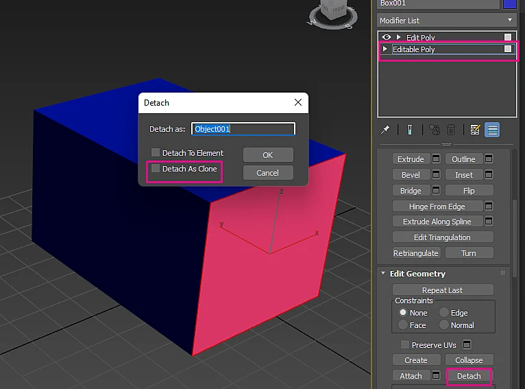

И в Edit Poly, и в Editable Poly диалог одинаков.
В Editable Poly он по кнопке Detach появляется:

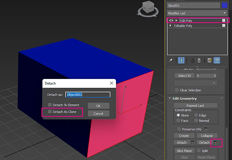

В Edit Poly, по кнопке Settings у Detach:

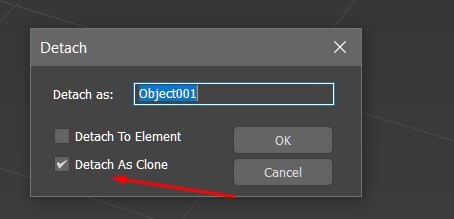

Ctrl +shift+D всегда так делал, и ставишь галку clone

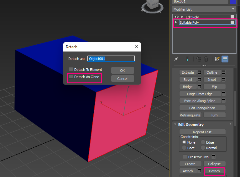

вот я про то же говорю, а пацаны за новый макс гонют  что там не работает
