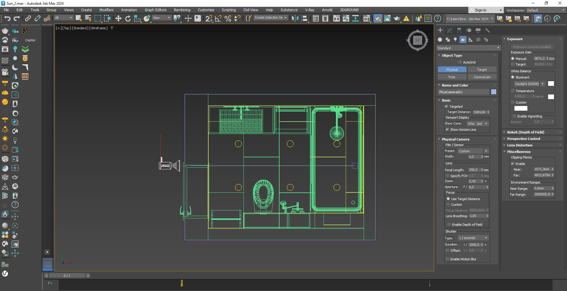

Доброго дня!
Почему- то пропал треугольник, показывающий "охват" камеры" ,
Раньше ставила камеру - всё было нормально.

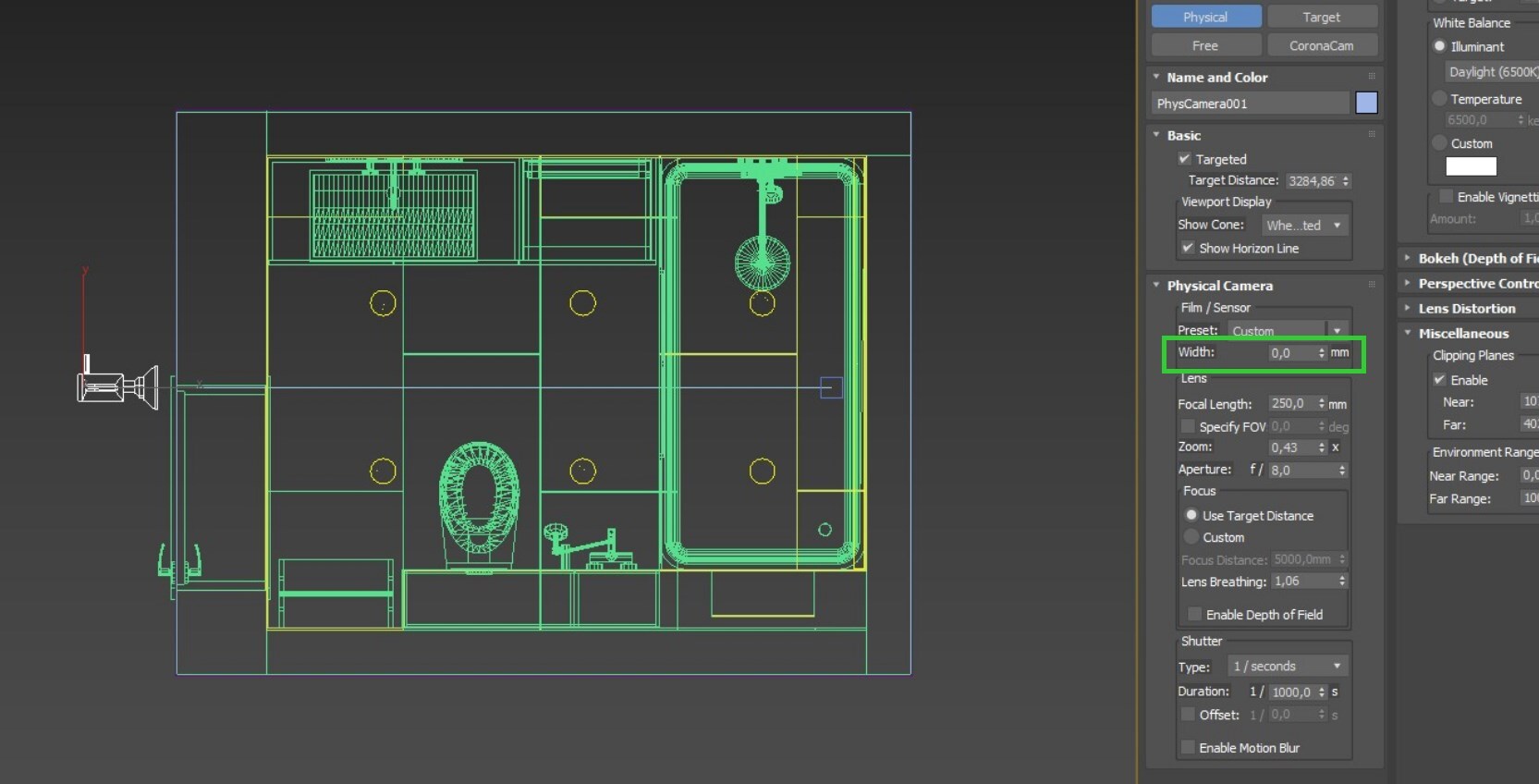

Попробуйте ввести где Target Distance своё значение (условно 3000мм), а затем нажать стрелочку вверх. Должно появиться
Сообщений: 4833
верните здесь нормальные значения

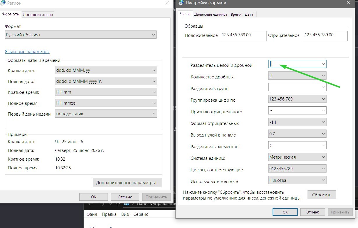

кстати, если кого бесит ставить запятую в максе у значений, то можно сменить на точку:
Для Windows 10 (русская версия): «Панель управления» → «Изменение форматов даты, времени и чисел» → вкладка «Дополнительные параметры» → в поле «Разделитель целой и дробной части» поставьте точку → нажмите «ОК»
Для Windows 11: «Параметры» → «Время и язык» → «Язык и регион» → в разделе «Регион» найдите параметр «Number Decimal Symbol» и установите значение точки.

Все,  кроме миллиметров , заставляет  ставить запятую . А она на разных раскладках клавы по разному где  находится , лишнее движение  . Так что только миллиметры .
разделитель меняется здесь, вообще никаких проблем с этим
