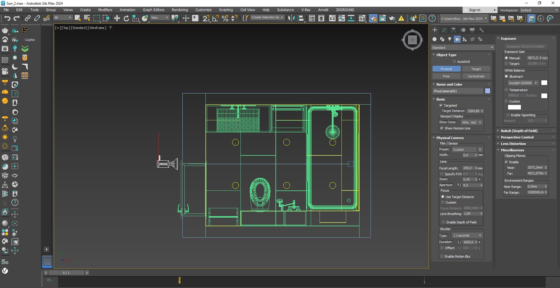

Доброго дня!
Почему- то пропал треугольник, показывающий "охват" камеры" ,
Раньше ставила камеру - всё было нормально.

Попробуйте ввести где Target Distance своё значение (условно 3000мм), а затем нажать стрелочку вверх. Должно появиться
Сообщений: 4574
верните здесь нормальные значения

спасибо.
