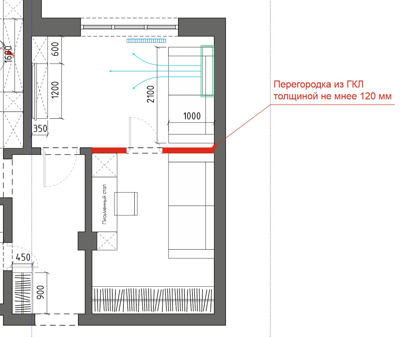

Здравствуйте, мне бы хотелось узнать у действующих дизайнеров интерьера, нужно ли будет разрешение от жилищной инспекции на возведение ГКЛ перегородки скажем на 120 мм, которая будет делить одно пространство (предположительно спальню-гостиную) на две функциональные зоны, то есть спальня будет ограждена стеной, в которой соответственно будет располагаться дверь? Будет ли это считаться за капитальный ремонт?

Изменения в существующие конструкции не вносите. Перегородка ни на что не влияет. Ставьте

Сообщений: 4010
Для полного и беспроблемного "официоза" необходимо, чтобы обе получившиеся комнаты имели естественное освещение через окно, и это окно выходило бы сразу на улицу, а не в соседнюю комнату.

Сообщений: 4832
Так не получится. Скорее всего это "студия". Более того, в "тёмную" комнату придётся ставить вытяжку принудительную или кондей

Так можно сделать? Окно гостиной смотрит на улицу
Сообщений: 4832
Можно, но без естественного освещения и циркуляции воздуха, будет грустно(

Сообщений: 4010
Сделать так можно, но это идет вразрез с нормативами РФ. Не выдерживается минимальная площадь жилой комнаты в однокомнатной квартире - 14 м2 (СП "Жилые здания"). Жилая комната в этом случае - только комната с окном. Комната без окна может быть чем угодно, но однозначно нежилым. Может быть кабинетом, с временным режимом работы (длительность  нахождения человека не более 2 часов). Если называете "гардеробная" или "кладовая", то обязательно оборудование приточно-вытяжной вентиляцией с расчетным воздухообменом. Если без вентиляции, то - вам же дохнуть)). Кондиционер не спасает, т.к. он не дает свежего воздуха, а только гоняет использованный.

На ваше усмотрение, идти по официальному пути или нет.
Например вы после ремонта залили соседа снизу. Он подал на вас в суд. Суд проверяет соответствие квартиры техпаспорту. И если видит, что есть несогласованная перепланировка - легко может впаять вам полную вину в произошедшем, компенсацию соседу в полном объеме, и плюсом потребует привести квартиру в исходное состояние "до перепланировки". На практике так бывает нечасто конечно. Но случается. И если решите продавать квартиру, то без узаконенной перепланировки продать труднее, а иногда невозможно.
Бывают перепланировки, которые в принципе невозможно согласовать никогда.

Сообщений: 17178
Ремарка: продать с использованием ипотечного кредита покупателем. За наличку продаются и с батареями на балконах, и с кухней над спальней. Лишь бы покупателю понравилось.
