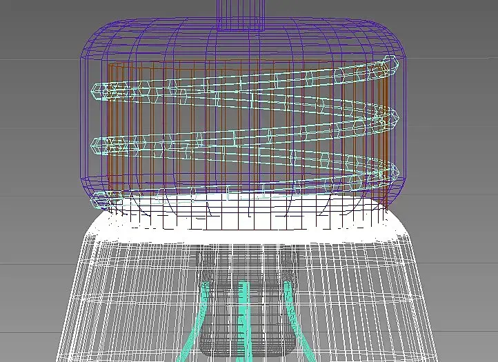

Вот такая штука у меня вылезла,как это исправить ну или предотвратить такое в будущем?

Тут слишком много всего может быть не так. Нужно больше информации. Стек модификаторов, визуальный ли это баг во вьюпорте или геометрию разнесло.
Нужно больше вводных.

Визуальный в режиме вайрфрейм все хорошо
и эта штука только на этом объекте.

1 - модель может быть слишком далеко от центра сцены
2 - сцена огромная
3 - проблемы с маштабом (слишком большой или слишком маленький объект)
Что делать:
Закрыть глаза представить что это страшный сон.

Были проблемы с тем что модель далеко от центра,я ее поставил ровно в центр,такой модель стала после мереджа.

1. открываете модель в новом 3д максе, через файл-опен.
2. смотрите как там выглядит. Если все норм, значит единицы измерения созданной модели и новой сцены - отличаются.
3. коллапсите стек, ресет хформ, сохраняете и мержите в нужную сцену.

просто включите клипинг вьюпорта и подвиньте нижний ползунок буквально на пиксель вверх. Ну или как вариант работать в ортографике

Открывал в других версиях макса там такое же и в 16 и в 15.

Лучший вариант это просто игнорировать, да бесит но на результат то не влияет.

Хорошо бы, что б не взяли, а то "повезет" кому-то, кто это купит. Вот нафига такая плотная сетка наверху нижней детали, где скругление? Для макросъемки что ли? Потом думаешь-гадаешь чего такая сцена-то тяжелая, когда в ней один диван и две лампочки. По теме - похоже на глюк видокарты. Я на это обычно забиваю.

Привык для клоузапов делать адаптив на линии,но лишние 2к полигонов не сильно повлияют на сцену,но учту и беде делать мение полигональные детали.

У вас и в режиме варфрейм спираль снизу слева выходит за пределы корпуса...

это не конечный результат,я просто вставил лампочку во вьюпорт.

Так если у вас в режиме варфрейм она торчит, почему в режиме клей не должна? Или я вопроса не понял?

да я про глюки во вьюпорте говорил.
Плохая привычка.
Сглаженность нужно делать под турбосмуз, чтоб под каждую задачу нужный уровень сглаженности, это будет хорошая привычка и везде годная.
Адаптив нужен больше для того, чтоб увидеть как ложится сплайн, когда безьешки крутишь. потом его нужно сбросить на 2-3 не более. И все под турбосмус.

2-3 хватает?

конечно. Под турбосмуз, за глаза.

только попробовал -100к поликов я аж удивился,буду впреть использовать,лампочку переделаю.
