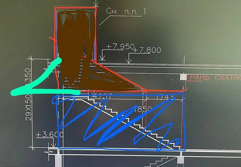

Но сейчас начались бред и шатания в смысле поиска других вариантов, в частности попросили сделать вариант со сложной не пойми как (по крайней мере для меня) устроенной скатной крышей.
Я в ступоре, у меня ничего не получается, я не в объеме не представляю,как это должно быть, ни технически не знаю, как в Архикаде эти крыши правильно делать.
Вопрос такой, кто занимается дизайном фасадов, визом зданий, вам же сначала от инженеров какое-то ТЗ приходит? М.б. даже архикадовская 3Д модель ведь?
Вот в этом месте я сдалась... Написала, что не смогу сделать...

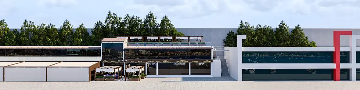

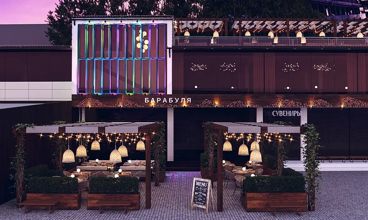

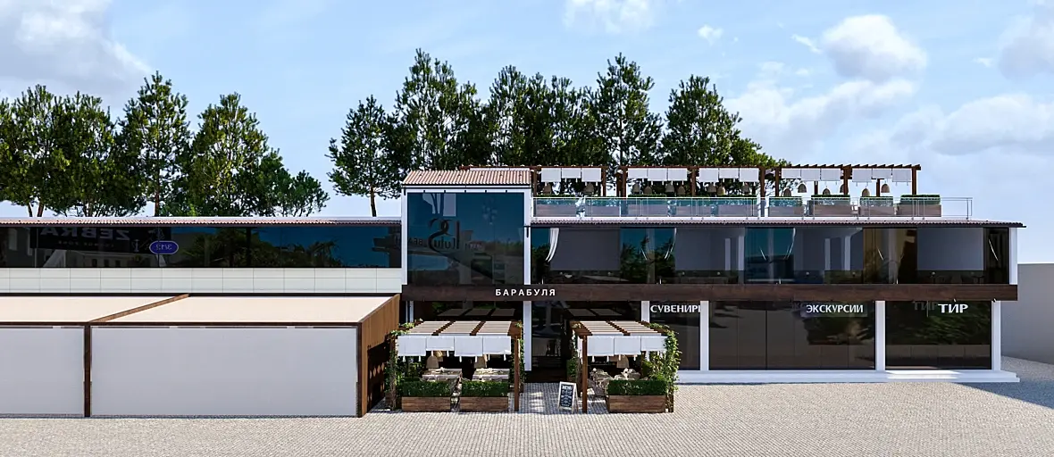

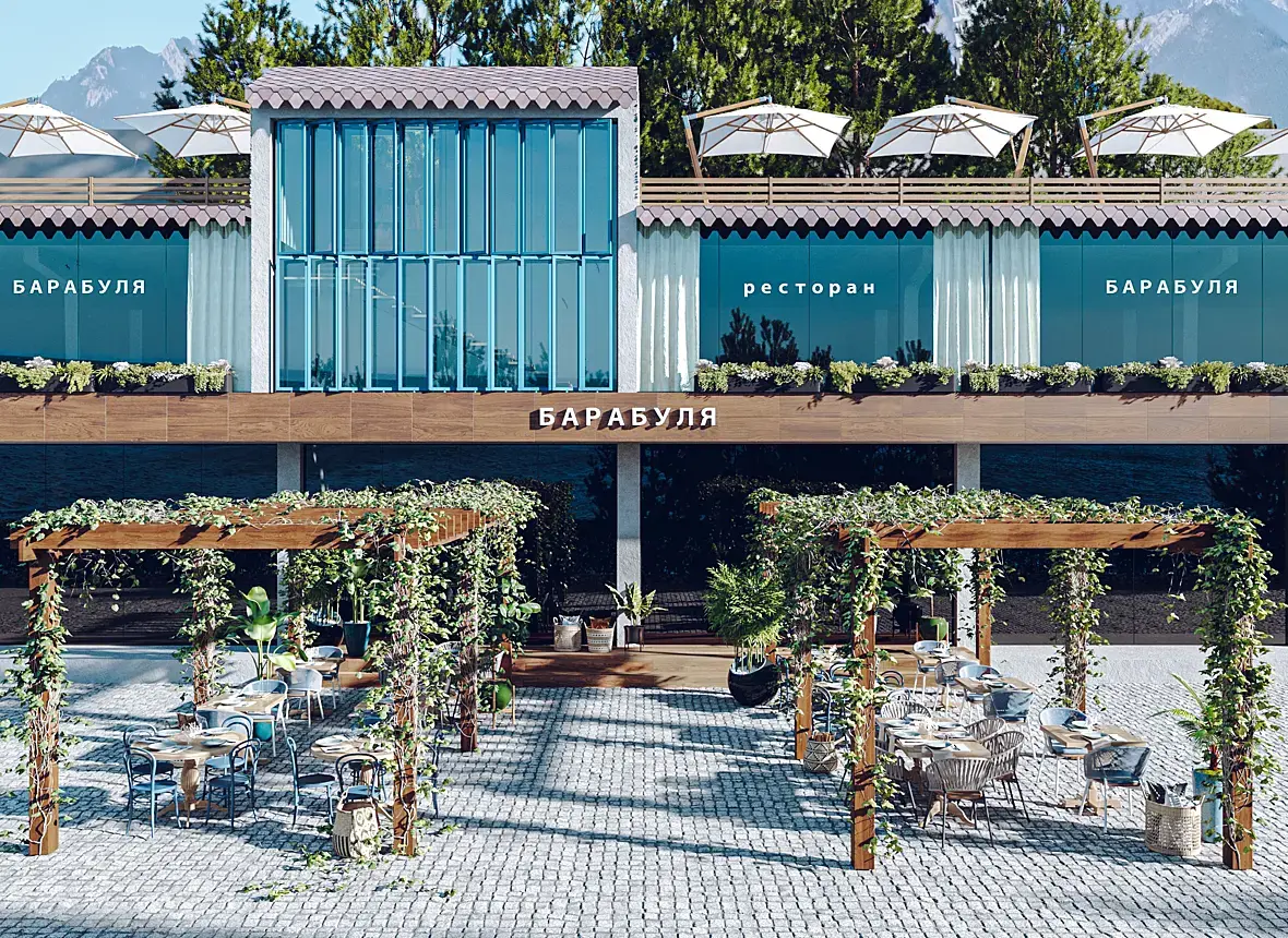

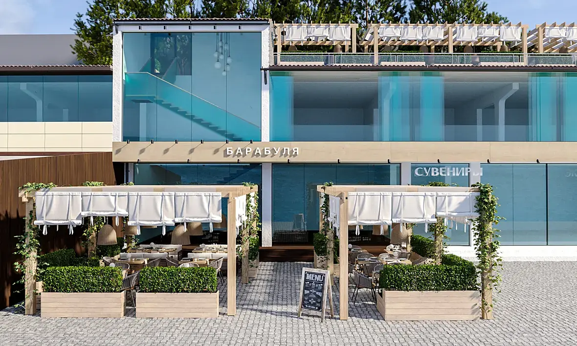

Для понимания ниже рендеры первых вариантов (от первых в которых была какая-то идея, к последним, где от дизайна ничего не осталось по моему мнению...)
А потом они еще попросили пол улицы дорисовать (мол, чтобы архитектор понял, как это будет вписываться)
А потом еще пол улицы....

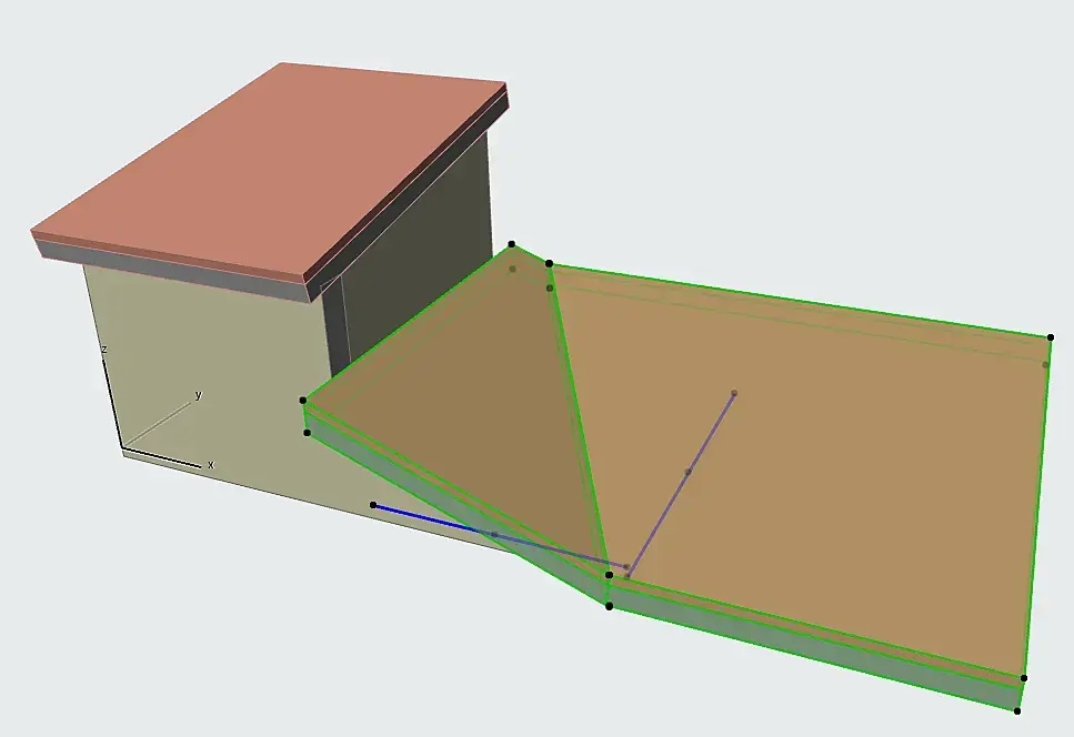

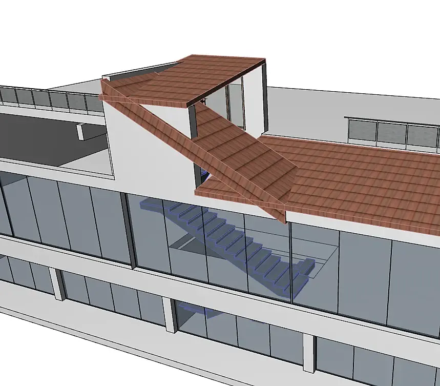

Чисто ArchiCAD-овский подход такой как на рисунке.
Если есть затруднения. посмотри видюшки на Ютубе.
Вот мой на эту тему
И когда не знаешь как сделать крышу, воспользуйся инструментом MeshToRoof
Вот мой на эту тему
Ого, спасибо! Буду изучать, так как конечно все равно хочу разобраться!
