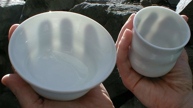

Помоему ничего сложного в керамике нет и достаточно действительно просто настроить цвет, силу отражения, иор и глосси, если не брать во внимание светопропускание на тонкостенном обьекте как на последнем фото. А в остальном ничего выдумывать и не надо, просто грамотно осветить обьект, чтобы были красивые светотени.

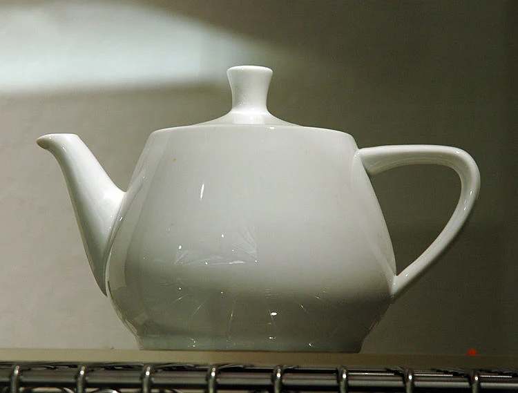

Иногда еще можно добавить крупный бамп небольшой интенсивности, чтобы немного исказить отражения, возможно чуток растянуть блик (анизотропия) иногда хорошо смотрится.
ну и поскольку это сильно отражающий материал, нужно позаботится чтобы было чему отражаться и были красивые отражения и блики. Для предметки используйте hdri
