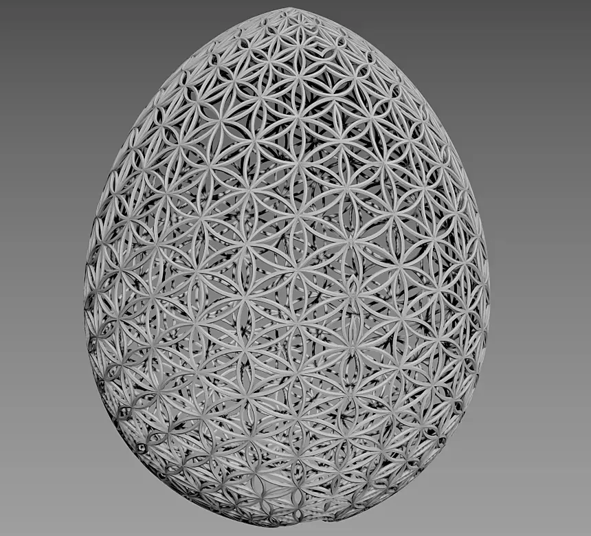

Вопрос, как такое замоделить и получится ли?

Собственной надо сделать подобное яйцо из сплайнов. Вопрос как сделать такую же красивую,
симметричную сетку и возможно ли это в 3D max. Вид сверху неправильный.
Сообщений: 3791
Я бы через морфер и скинврап такое делал.
На сайте c 14.07.2017
Сообщений: 405
if.ua

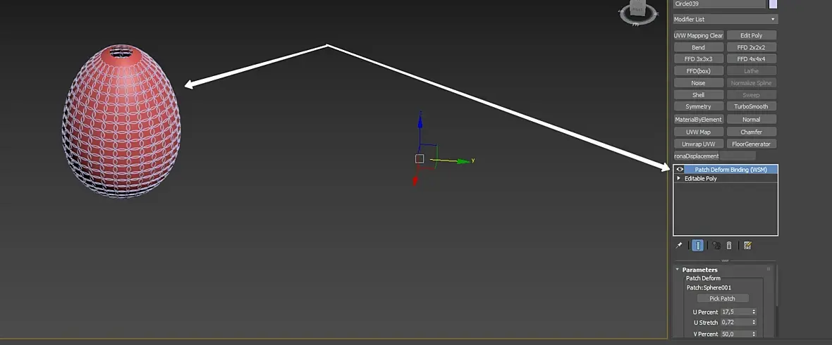

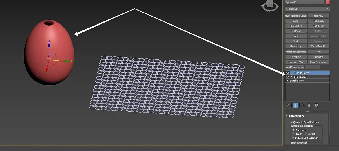

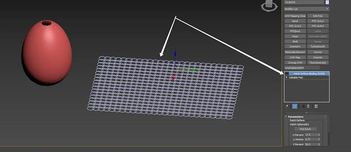

Такую простую форму яица можно бендом согнуть и ффд боксом поправить. Можно и через морфер

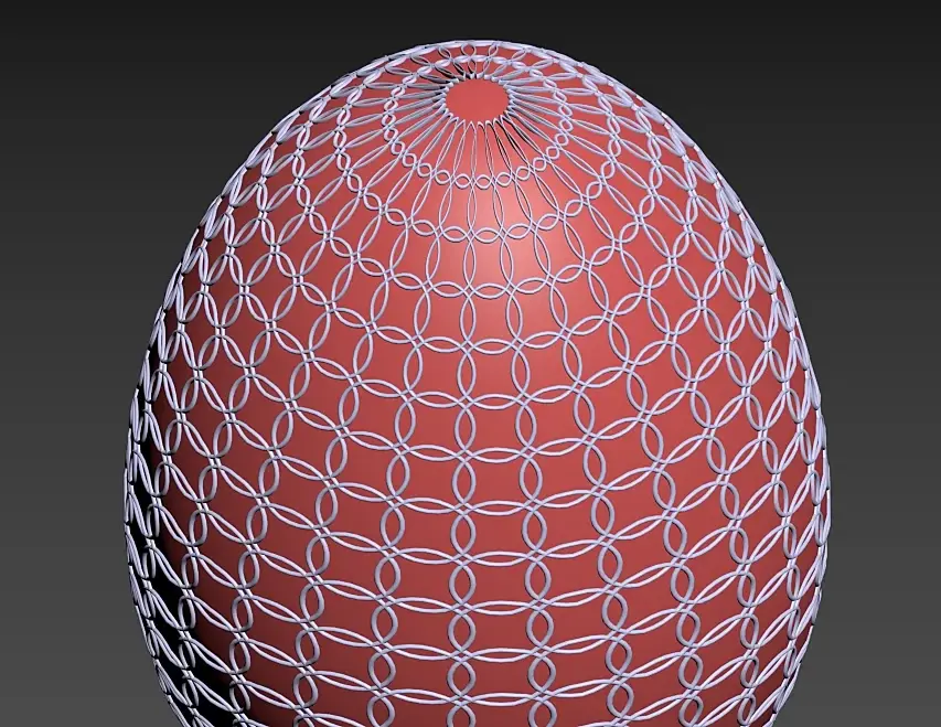

Ого! Круто, спасибо!)
а кружечки ты просто раскопировал через Array?
И еще, а как закрыть макушку яйца?
На сайте c 14.02.2013
Сообщений: 299
Цитата cats.will:
нет, просто без array, закрыть просто добавить edit poly -> cap holes

Загваоздка в том что на полюсах должен быть этот цветочек, а не дырочка, как на твоем рисунке
Морфер понимаю зачем, а зачем скин врап? Одним же можно обойтись, или нет?

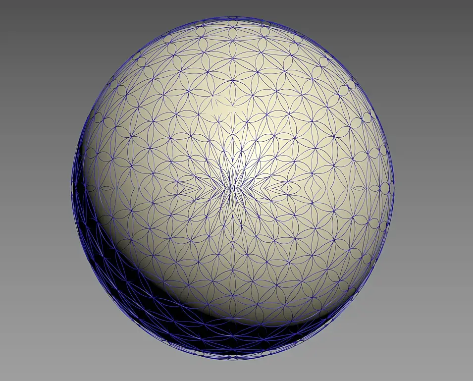

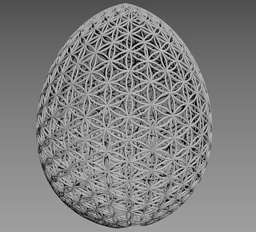

Для таких целей скрипт SiNi Software офигенно подходит:

Спасибо, попробую. Выглядит многообещающе.
Но честно говоря, я подвис на том как сделать этот "цветок жизни" (основа этой сетки по ТЗ). Точнее у меня комп стал подвисать, фиг знает почему.(
Так в чем проблема?
Ну я бы сделал так:
1 сделал развертку яйца в плейн, чтоб при помощи морфера плейн принимал обратно форму яйца.
2 отмоделил часть орнамента, размножил эту часть любым доступным способом
3 подогнал бы орнамент по габаритам плейна (который с морфером, но с отключенным), лишнее отрезал
4 накинул бы скин врап на орнамент, приаттачил плейн (который с морфером)
5 включил бы морфер
Вот как-то так.
