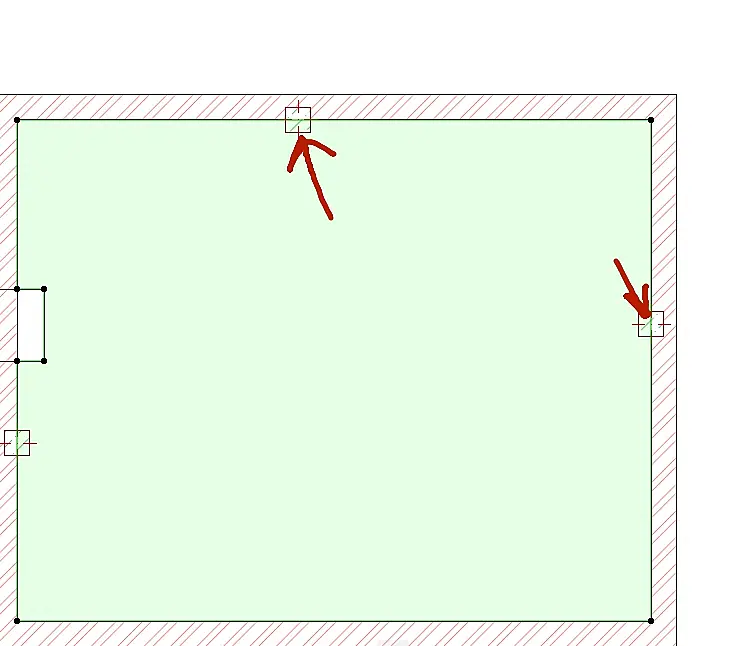

В библиотеке присутствуют колонны(Элементы сборного жб каркаса) Так вот. При формировании зоны с такими колоннами пространство под колоннами включается в пространство зоны. Как сделать, чтобы вычитались колонны из зоны? или есть какой то другой способ? Колонны в наложение объектов не предлагать- получается порнография на плане

Своим последним предложением, ты сразу отсекаешь разумное решение. Но не хочешь накладывать колону, тогда просто замени библ. элементы колоной с профилем.

может я чего-то не понял, но почему не устраивает вариант "параметры колонны/отношение к зонам/уменьшает объем(или площадь) зоны"?

Здравствуйте , подскажите пожалуйста , как изменить настройки , что бы перекрытие , с помощью волшебной палочки , заливалось не только по стенам , но и по колонам?

Но это работает , только для зоны , а перекрытие не работает ((
