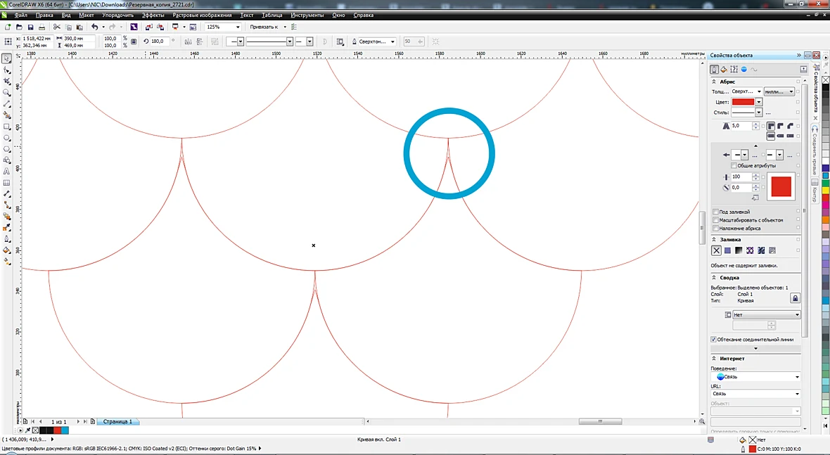

Доброго дня специалистам. Corel не профильный инструмент для меня, в интернете решения не нашёл (возможно от того, что не знаю как уточнить свой вопрос), поэтому прошу помощи.
Есть файл cdr с фрезерованными мебельными фасадами, рисунок фрезеровки следующий:
Мне нужно, чтобы при экспорте в DXF рисунок отображался ОДНОЙ линией, а не контуром как выходит из этого файла:
Что и как нужно изменить для этого в CDR? Т.к. (я повторюсь) Corel не профильный для меня инструмент, просьба объяснить по возможности максимально развёрнуто.

Мне это нужно, чтобы не перерисовывать всё в AutoCAD - перерисовывать там долго получается, т.к. нужно максимально точно, а отступ не срабатывает и дуга не подходит. Хочется знать как поправлять это, на будущее. Я уверен что это можно сделать. Например в каде есть понятие "вес линии" - это её толщина. Здесь не так? Здесь две линии с заливкой (или как это называют) получается?

Ваш результат - преобразование абриса в кривую. Попробуйте задать толщину "сверхтонкий абрис", потом экспорт. На выходе будет средняя линия.

Не сработало. Всё тоже самое.
А так нужна средняя линяя. Да.

Как я и говорил абрис преобразован в кривую

Я задал сверхтонкий абрис, как вы и говорили (на все дуги), затем экспорт - результат тот же. Очень прошу, расскажите развёрнуто что нужно сделать.

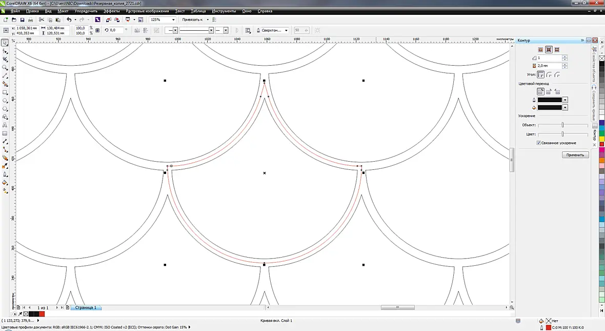

как вариант, разъединить кривые, выделить фрагмент и применить к нему контур 2,77мм. Потом заново собрать.
косячок все-таки есть. Проще заново сделать, диаметр 130,484 мм.

kolamba
Если не затруднит, подскажите пожалуйста как это сделать? Как убрать заливку увидел - Вид->Упрощённый каркас. Дальше не вижу.
Это ничего страшного, это быстро поправляется в каде.
Мне важно на будущее понимать алгоритм)

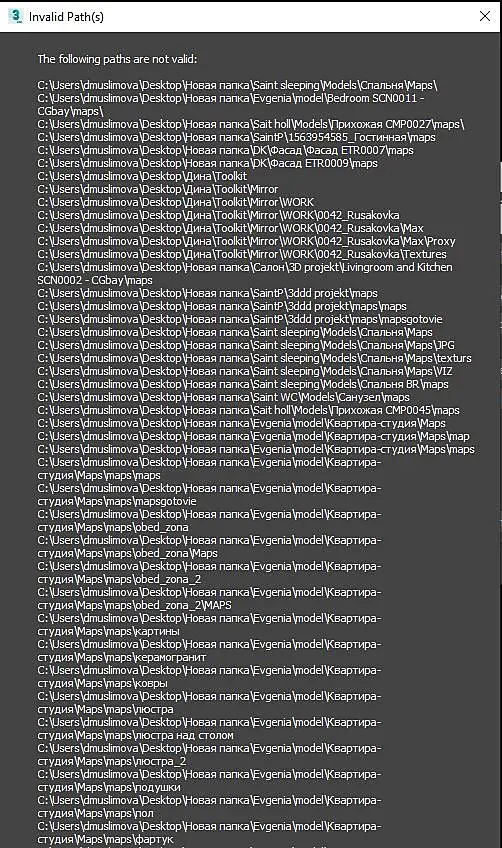

Помогите решить проблему, при открытие файла указываю путь к папке с текстурами жму ок, выдает это окно , после чего не одна текстура не применяется

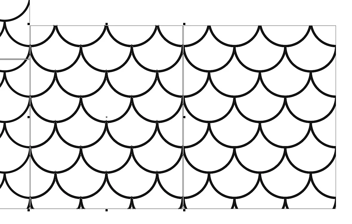

так сделайте в чем удобнее, размеры все есть.
https://yadi.sk/d/9PoibxRQpMcRqA
вот готовый фасад 390*469 мм
Благодарю. И всё же мне бы хотелось пройти ваш путь по шагам) Трассировать растровые изображения для дальнейшей фрезеровки я уже научился к примеру.

Я просто ракопировал эту дугу и обрезал получившееся по размеру фасада. Вы вообще чего добиться хотите в итоге?
Ну это то ясно Имею ввиду как получить эту дугу из моего файла? Инструмент "Контур" не пойму как работает.
Как получить среднюю линию? Можете рассказать по шагам?
это половина окружности диаметром 130,484 мм
строит кривые эквидистанты на заданном расстоянии, как в компасе
