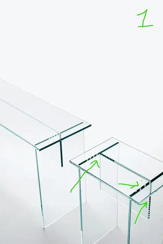

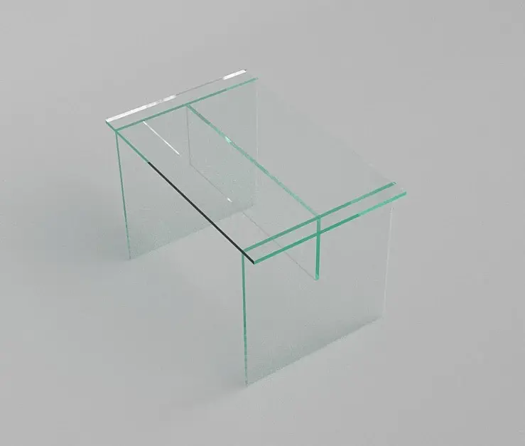

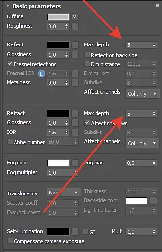

Добрый день. Не подскажите как добиться эффекта показанного на фото №1? Насколько я понимаю это отражения внутри стекла подобным показанным на фото №2

На фото 1, это отражения окружения. ИМХО. Я нашел оригинал фото и рассмотрел увеличенное.

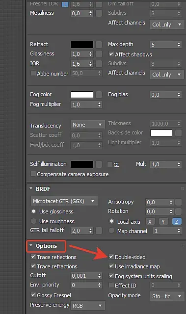

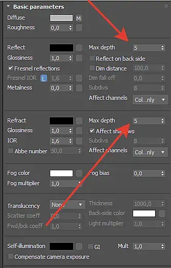

Во-первых надо включить в опциях материала Double-sided, во-вторых увеличить количество переотражений (10-12), далее контрастное освещение и будет примерно такой результат

garik-3d, mr.spoilt, Спасибо за ответы. Mr.spoilt, как я понимаю у вас на скриншотах, показаны настройки стекла для  Vray, не подскажите возможно ли добиться такого эффекта в Corona?
Сообщений: 17144

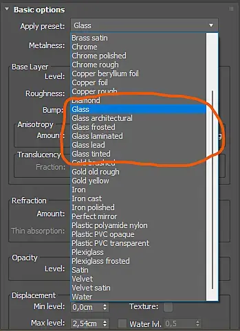

корона понимает вирейский материал
да и вообще в её материале есть встроенный пресет стекла, которое вам нужно

Yehat, какое из ниже перечисленных вы имеете в виду?
Сообщений: 17144
Хоспади ну сами то уж что-нибудь сделайте, там не так много стёкол на выбор.

Сообщений: 17144
Всё у вас получилось.
Если вы имеете в виду полосочки на торце стекла, то они появляются из-за окружения, которого у вас в сцене нет, а у меня есть.

Предвидятся ровно те же подводные камни, о которых Вам уже сказал Yehat. Для того, что бы в торце стекла отразились полосочки, точки или что там отражается, это что-то должно присутствовать в окружении.
