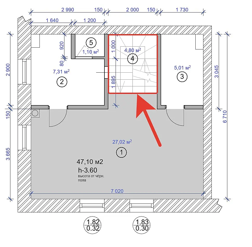

👍🏆 Вопрос к тем кто делал перепланировки. Как вы указываете площадь лестничной клетки на этажах (на последнем этаже) в экспликации для БТИ (например), если на последнем этаже есть только проём? То есть будет номер помещения, а площадь - ноль? Потому что все ступени будут находиться этажом ниже?

Сообщений: 4004
помещения без площади не может быть. вероятно кто-то что-то пропустил, например дверь, или ее отсутствие
картинку выложите, о чем речь
это помещение без пола - вместо пола проём в плите перекрытия. Всё просто. Но меня волнует именно практика как указывают БТИ потому что правильно сказали могут доколебаться...
На сайте c 01.02.2011
Сообщений: 15
то там, то сям
В общей площади проем на втором этаже не учитывается, никакого помещения там не ставится. Площадь лестницы включается в площадь прилегающего помещения только на первом этаже. Если лестничная клетка выделена стенами с дверью то принимается в экспликации - "лестничная клетка" и ее площадь.
Ещё по приложеной картинке у вас показан разрыв лестничного марша, как будто у вас наверх идет еще лестница.
Вы привели план на нижнем уровне или на верхнем?
На сайте c 08.02.2018
Сообщений: 2611
:адуктО
да там ошибка в разрыве это верхний этаж. То есть это просто помещение номер 1. Всё вместе. понятно! )
а если бы там была дверь? по идее тогда бы была всё равно какая-то лестничная площадка? тогда площадь хоть какая-то всё равно бы была?

Цитата wosserOne:
Да, если бы было выделение с дверью, то считалась бы площадка имеющаяся в уровне рассматриваемого этажа и в экспликации помещений была бы лестничная клетка с площадью этой площадки.
