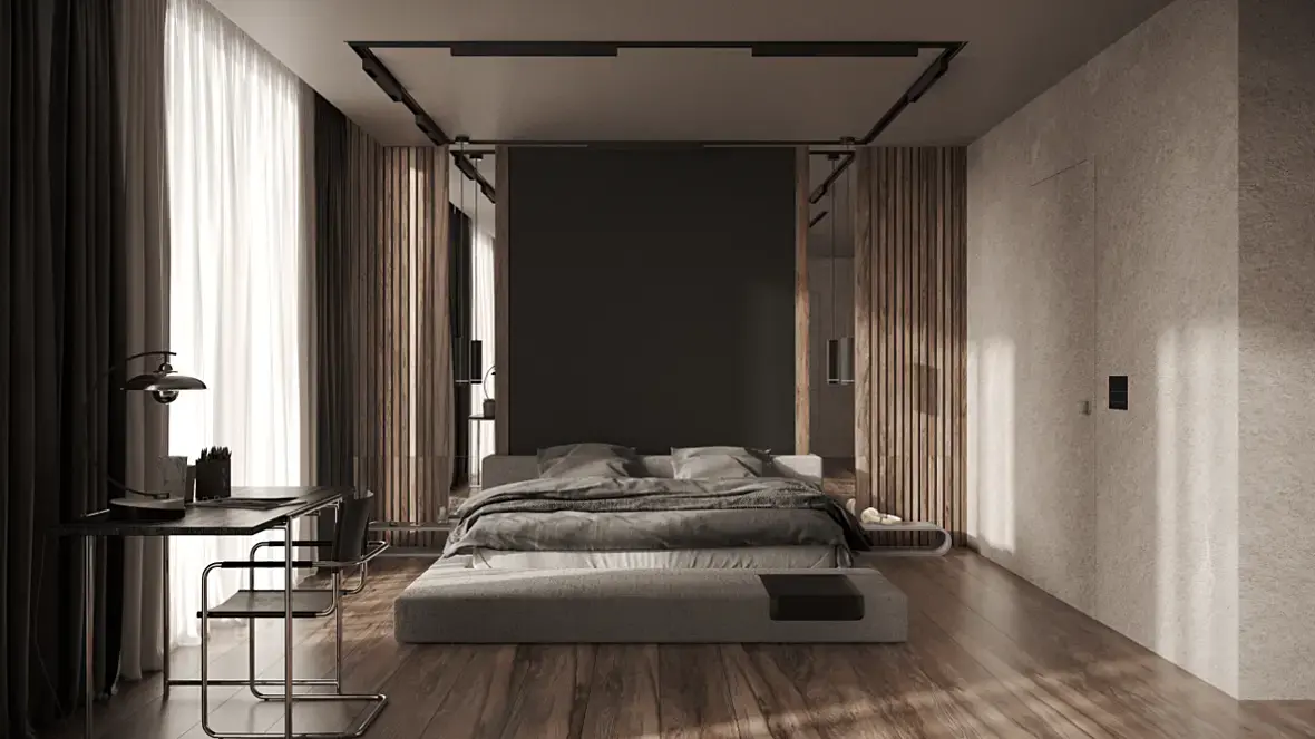

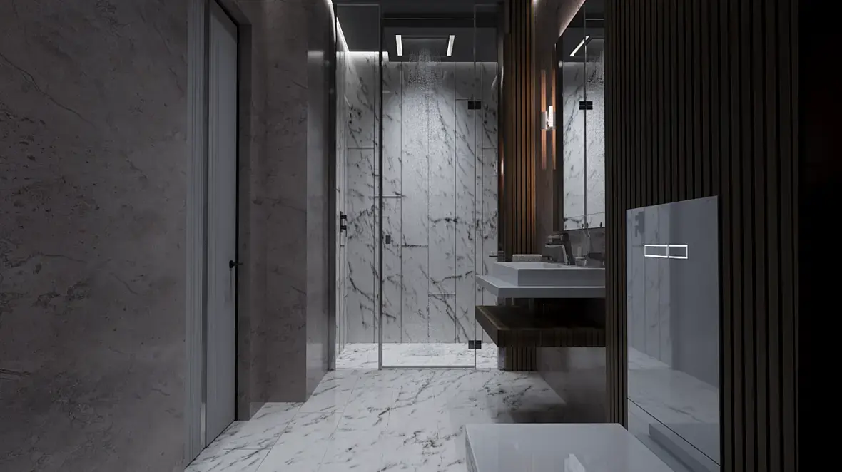

Здравствуйте, я только начинаю свой путь дизайнера и хочу научиться делать полноценные дизайн-проекты. Я изучил программы, в которых планирую работать - ArchiCAD и 3dsMax, причем изучил их практически полностью, ибо могу делать там уже все что захочу, и мне говорят что визуализации неплохие. Но я столкнулся с одной серьезной проблемой. Я не понимаю как правильно вести работуsmiley-sorry.gif... Пока изучал программы, то я сначала чертил план с расстановкой мебели, но он был простой и без деталей. Чисто план с размерами и мебелью. А уже в 3dsMax я добавлял декор и экспериментировал, делал его таким, каким бы я хотел видеть дизайн проект. Однако я видел в интернете дизайн проекты. Там подробные схемы и развертки с детальной информацией о том, где что и с какими размерами, и понял, что я веду работу не так как надо. Вот собственно и вопрос, возникший у меня: Неужели сначала нужно создавать дизайн проект в чертежах, а затем делать визуализацию? Ведь если сделать проект в чертежах, то непонятно  как он будет выглядеть в реальности. А если сделать дизайн уже во время работы с визуализацией - как потом это подогнать чертежи, если там все не с четкими размерами?

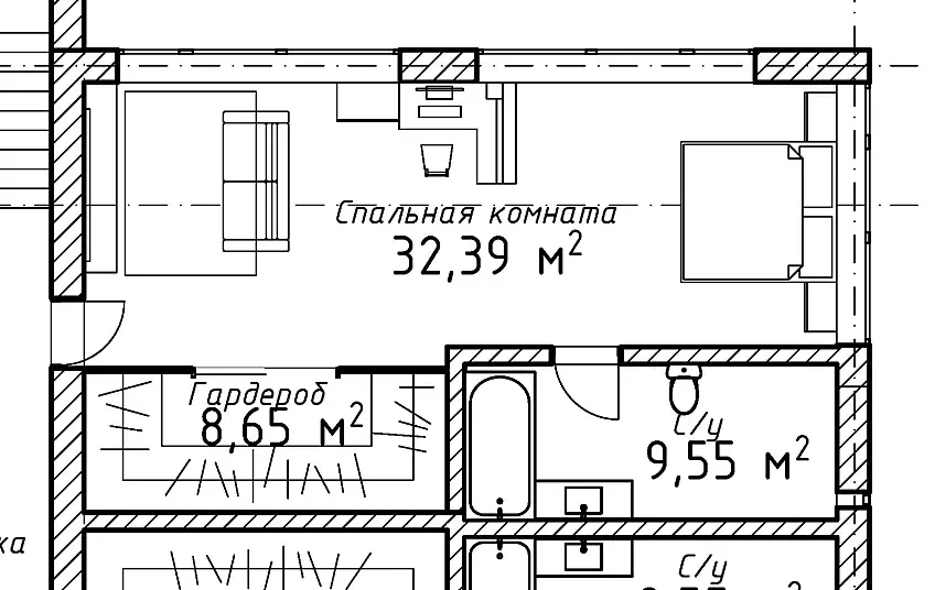

Вот такие простые чертежи, ну или планы. Извиняюсь если неправильно называю. Сначала я делаю их в ArchiCAD, затем уже в 3dsMAX придумываю дизайн. Но как я понимаю, это неправильный и не точный подход. Поэтому я и хочу узнать, как надо делать проект с начала и до конца

У всех по-разному.
Сейчас все полностью делаю в архикаде (можно в ревит или скетчам кому как удобно). 1) Интервью 2)Обмер 3) Планировка 4) Дизайн проработка в архикаде 5) Согласование со смежниками типа вентиляция (если это надо) 6) Разработка чертежей (90% без визуализации).

Да в целом-то правильно. Помещение замерили, обмерочный план нарисовали, потом варианты планировочных решений. На них указывается крупногабаритная мебель, без всяких полочек и торшерчиков. Т.е. важна принципиальная концепция, что где будет стоять. Заказчик выбрал наиболее удобный для него.
Потом в 3д-программе создаете дизайн, додумывая мелочи на ходу. Порой в 3д меняете размеры мебели, т.к. какой-нибудь шкаф выходит слишком громоздкий, или пропорции стола хочется исправить. За несколько итераций согласовали с заком.
И потом выдаете чертежи - вносите правки в расстановку мебели, указываете все эти полочки, рюшечки, развертки, электрику, сантехнику и прочее. Ну и пишете чего где почем купить.

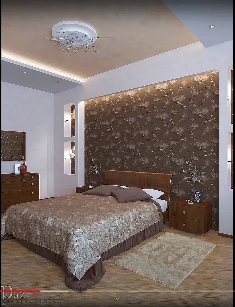

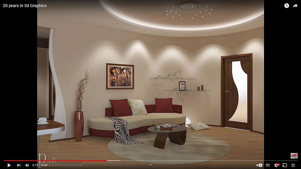

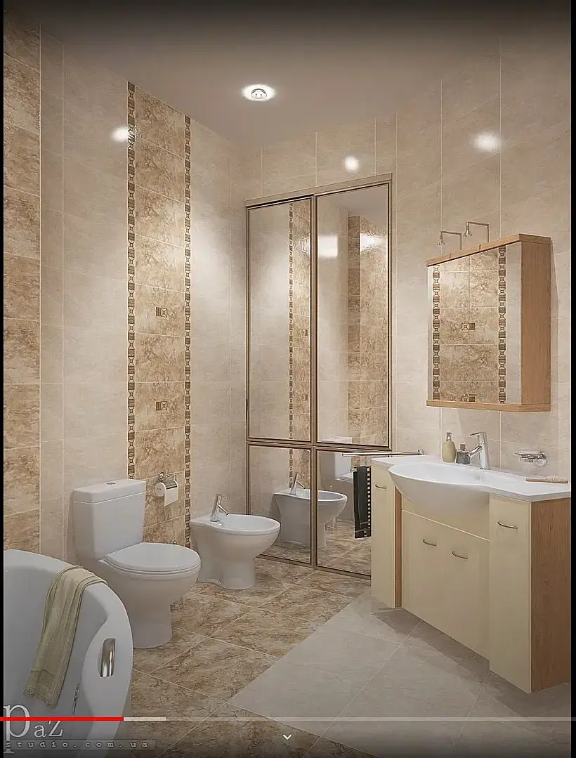

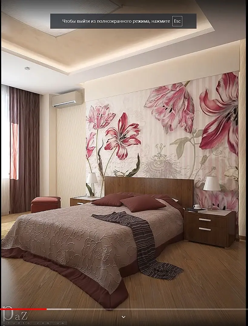

Предоплата самый важный момент) Я бил на 3 платежа)
За замеры и общий план. Потом за визуализацию, потом за чертежи. Ну и если нужен надзор то это отдельно.
Не забывайте втюхивать мебель определенных фабрик, плитки, покрытий. Заранее с этими фирмами договаривайтесь о проценте. Минимум 5% от стоимости. Деньги забирате сразу как заказчик делает оплату. Не благодарите)
Я один раз сделал мужику, кажись это был 4 или 5 проект у него. Сделал из 2 ух комнатной, трешку. Правда там общая была 105 квадратов, но полностью свободная планировка. Так он не знал куда девать от радости. Да же 2 санузла.
Это как раз перед кризисом было, вроде 2008-2009 год.
Проект мог длиться 1-2 месяца. Замер, план, виз, моделинг всего самостоятельно, потом чертежи. Еще и надзор.
Надзор вообще отдельная песня, желательно все деньги получить до начала строительства. Всякое бывает.
Кстати текстуры практически все сам рисуешь, и если это особенные обои ходишь как дебил с фотиком) Были времена...
