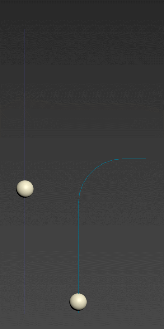

Добрый день.

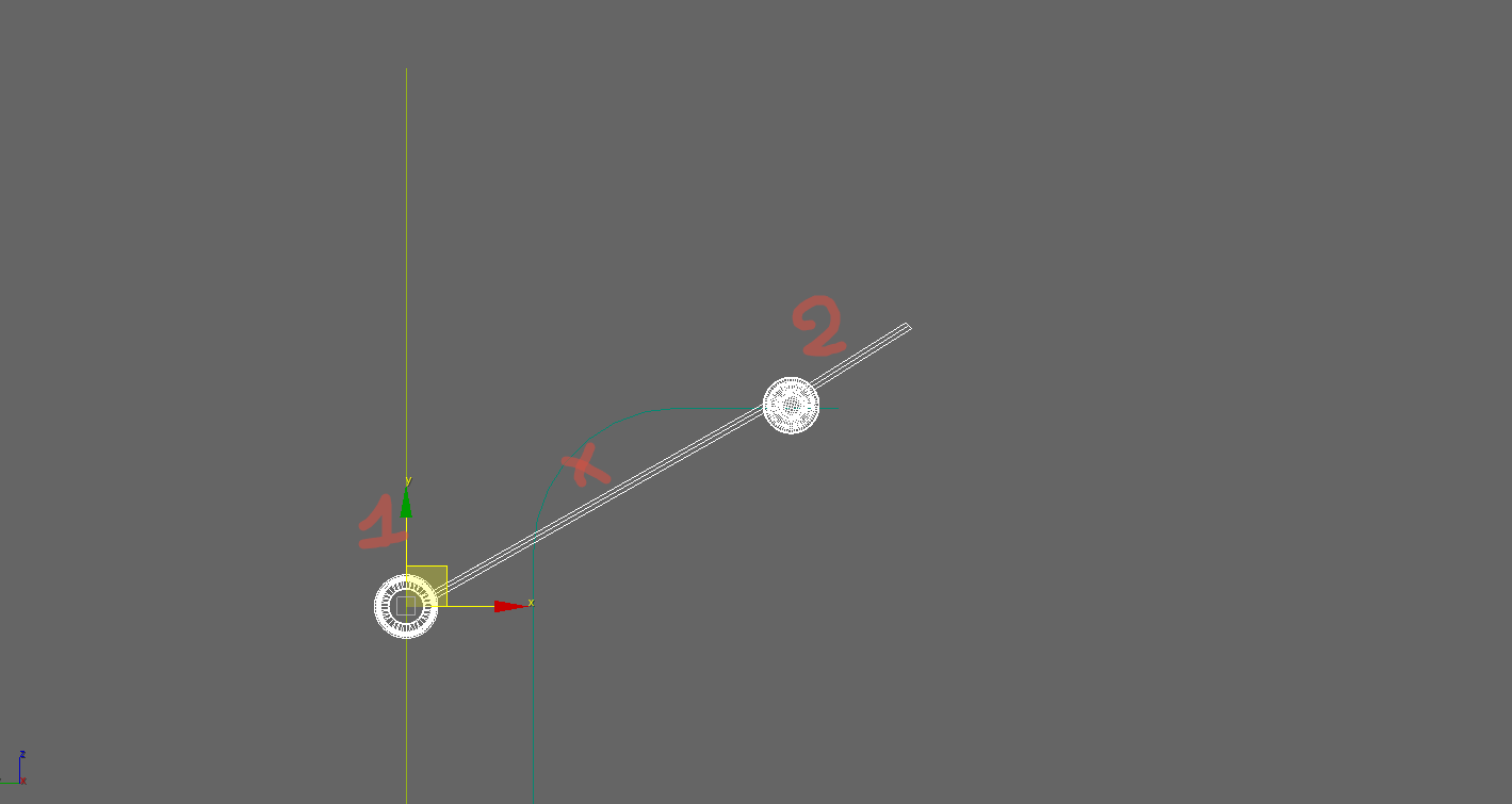

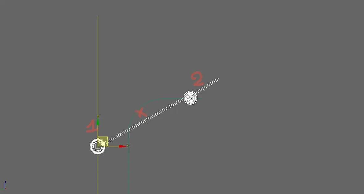

подскажите как сделать подобную анимацию?
точки 1 и 2 двигаются каждый по своему сплайну, но при этом сохраняя постоянное расстояние Х . предполагаю, что точка 2, по горизонтальному участку будет сперва в право двигаться, потом  обратно- в лево
Сообщений: 10705
без скриптов неосуществимо

Сообщений: 2434
Сделайте без сплайнов

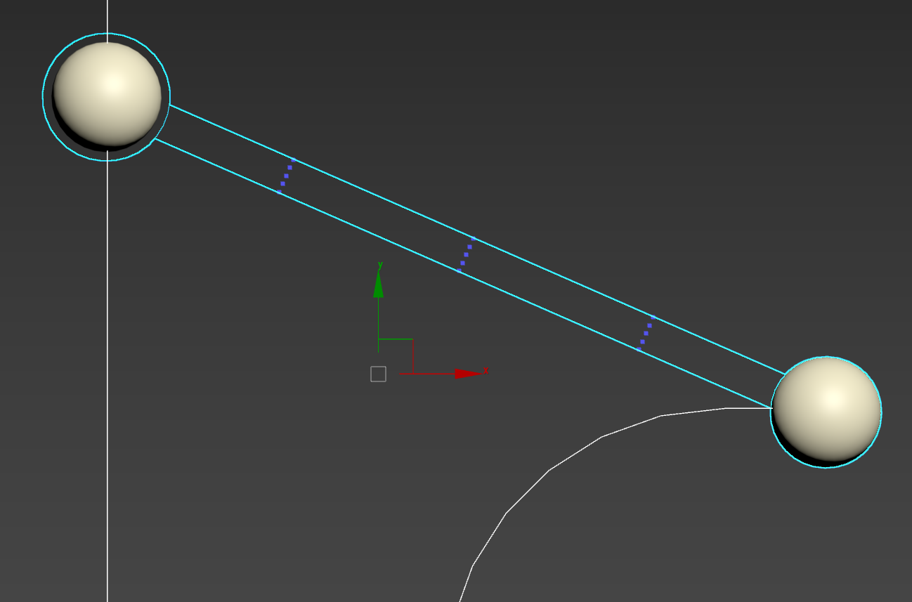

александр...,  можно подробнее
по ключевым кадрам?
На сайте c 11.07.2009
Сообщений: 2434
я так сделал ,   в середине плейн , на его концах шары ,  линкед хформ  модификатор обеих шаров к плейну .    Еще один шар сделал , который прозрачный , к нему привязал плейн . И этим шаром управлял , и ключи анимации проставил.  А сплайны просто для ориентира

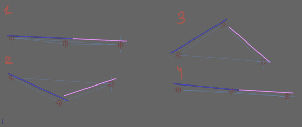

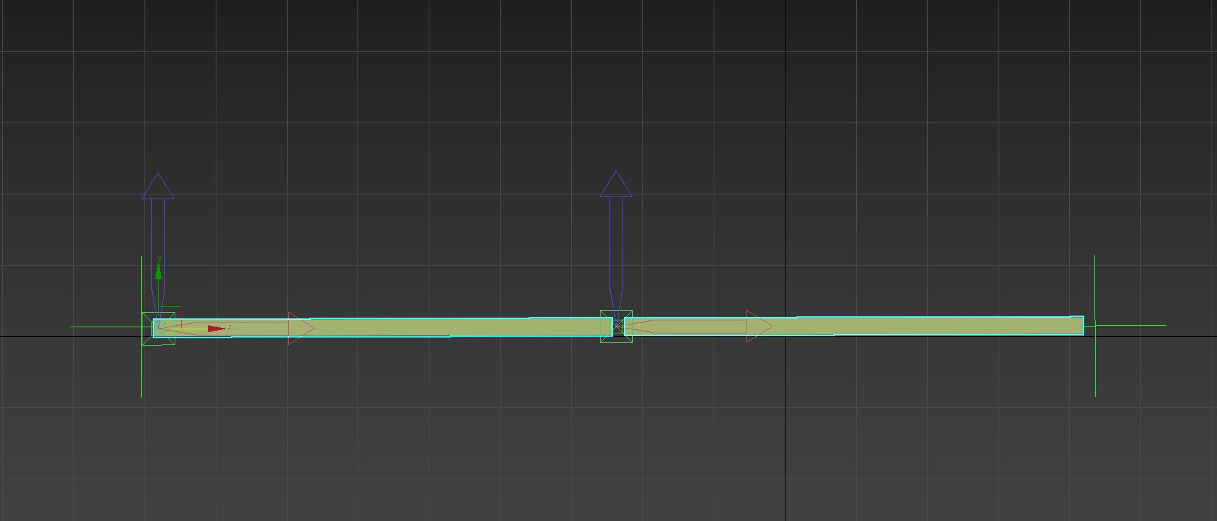

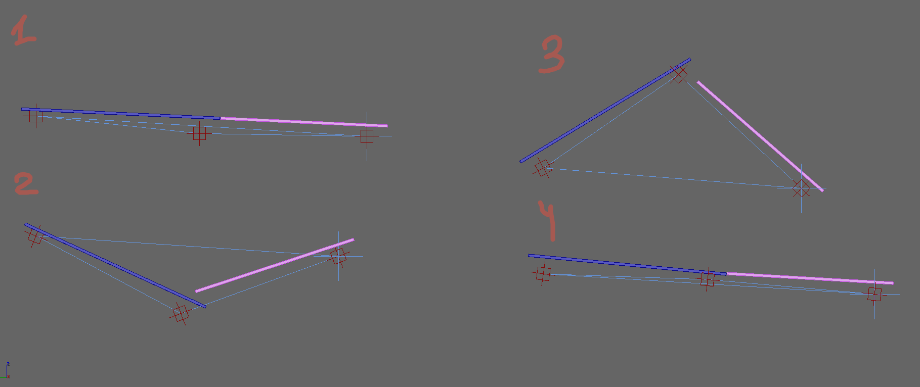

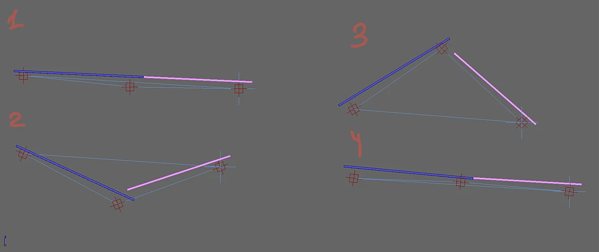

Доброе утро, товарищи.

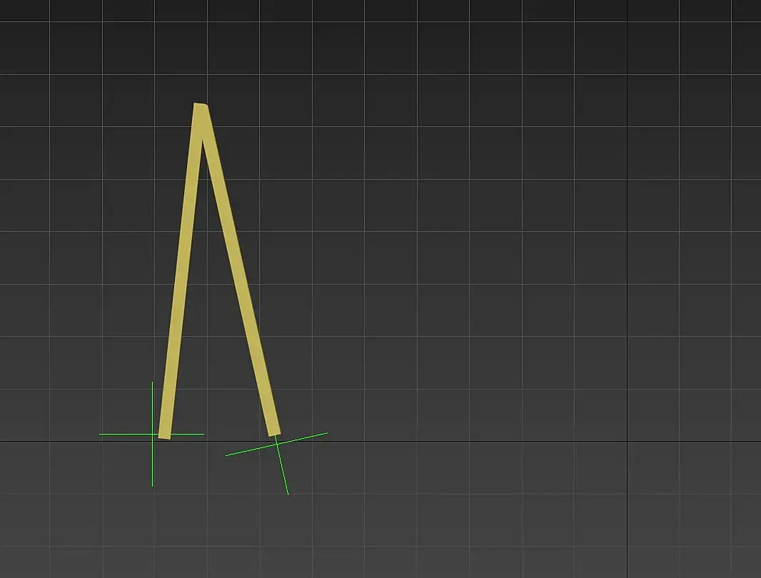

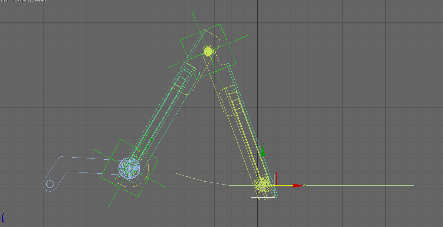

помогите разобраться

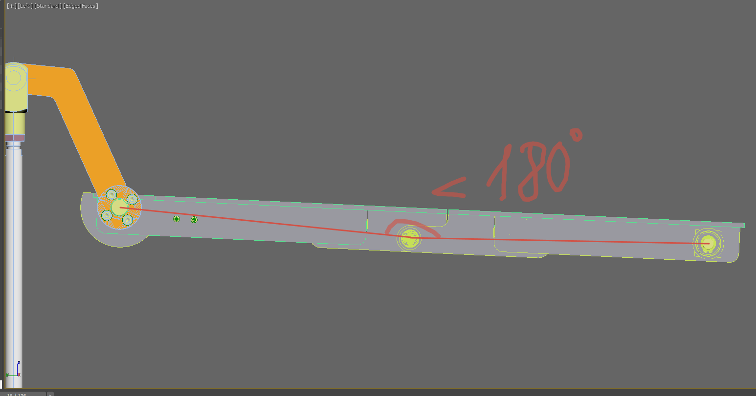

крышка должна складывается "гармошкой" вверх,  но из за того что центральный поинт(пивот правой части крышки) смещён ниже левой и правой(рис1), hi solver складывает в низ(рис2).
Если поставить значение  swivel angle=180, складывается вверх(рис3), но крышка полностью не раскладывается(центральный поинт выше левого и правого)  рис4
Сообщений: 6967
Что-то сложновата конструкция у Вас, как мне кажется.
Я бы вот так сделал: две крышки и два поинта. Левый поинт - терминатор к нему линкуется левая крышка, правый поинт управляющий, он линкуется к правой крышке.
И всё. Двигаем правый поинт, крышка открывается на любой необходимый угол
Думаю понятно, что правая крышка прилинкована к левой, и установлены ограничения по осям вращения
хотя крышки и ровно стоят(в одну линию), пивоты  не на одной прямой
Сообщений: 6967
В моей схеме это ничего принципиально не меняет, просто прежде чем правый поинт начинает двигаться влево, крышка должна повернутся на небольшой угол

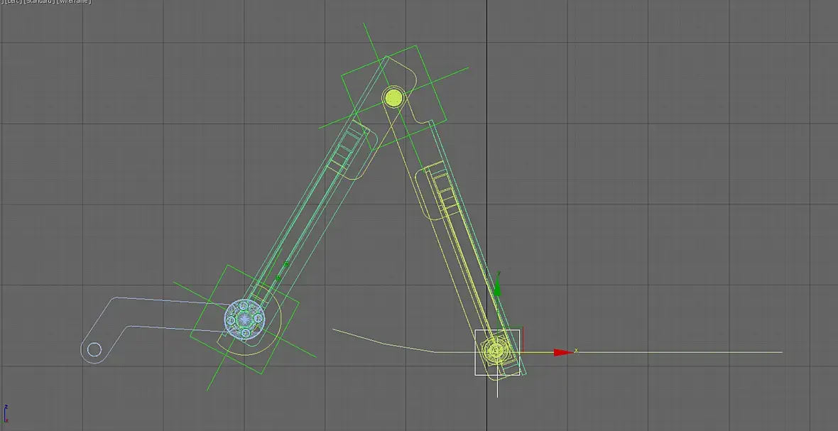

На сайте c 13.11.2009
Сообщений: 27
Denis_21, спасибо
немного не то, это всё дело нужно анимировать, и правый поинт движется по сплайну, как тут   https://disk.yandex.ru/i/9HqNEMv_F8EoLQ
