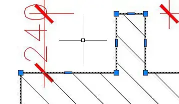

С какого то момента полилинии начали отображаться как-то странно, пунктиром. При этом таскание за вершины сопровождается подтормаживанием. Что я такого нажал нечаянно??
При простом наведении на линию подсвечивается так:
При выделении линия становится такой:
Как исправить ?

Может вы выделяете не линию а штриховку? Посмотрите в свойствах.
На сайте c 02.08.2008
Сообщений: 636
Всё, разобрался. Нечаянно отключил аппаратное ускорение.
